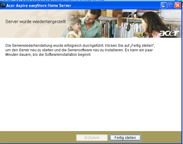

14Schnitzer hat geschrieben:Wenn die Pünktchen nicht sein dürfen - wie sieht der Bildschirm denn korrekterweise aus?
Ich hatte schon angefangen ein paar screenshots zu machen
Nach einiger Zeit der Wiederherstellung sieht es auf Client und Server so aus

Weiter klicken bringt
Acer Recover 2c.PNG (136.97 KiB) 6013 mal betrachtet

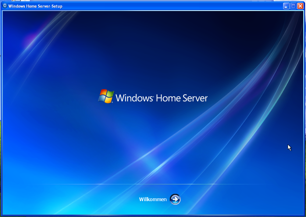

und dann Fertigstellen führt zum Reboot des Servers
Acer Recover 3c.PNG (133.83 KiB) 6013 mal betrachtet
Auf dem Serevr sieht man Windows starten und es werde weitere Installationen durchgeführt ... man sieht auch wie der Lizenzcode eingetragen wird
davon lässt sich schlecht ein Screenshot machen weil alles sehr schnell geht

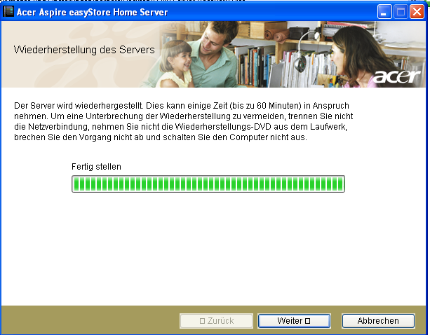

Dann erfolgt ein weiterer Reboot des Servers und nach kurzer Zeit findet man folgendes auf Client und Server
Acer Recover 4c.PNG (47.13 KiB) 6013 mal betrachtet
Acer Recover 4s.PNG (55.76 KiB) 6013 mal betrachtet

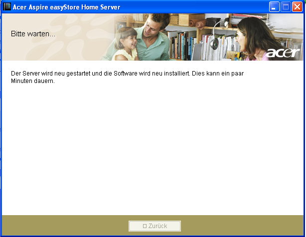

Nach einiger Zeit kommt auf dem Client
Acer Recover 5c.PNG (656.14 KiB) 6013 mal betrachtet
und dann beginnt die Konfiguration ... die leider auf meinem virtuellen System abstürzt :( so dass ich keine weiteren Screenshots machen kann ;)

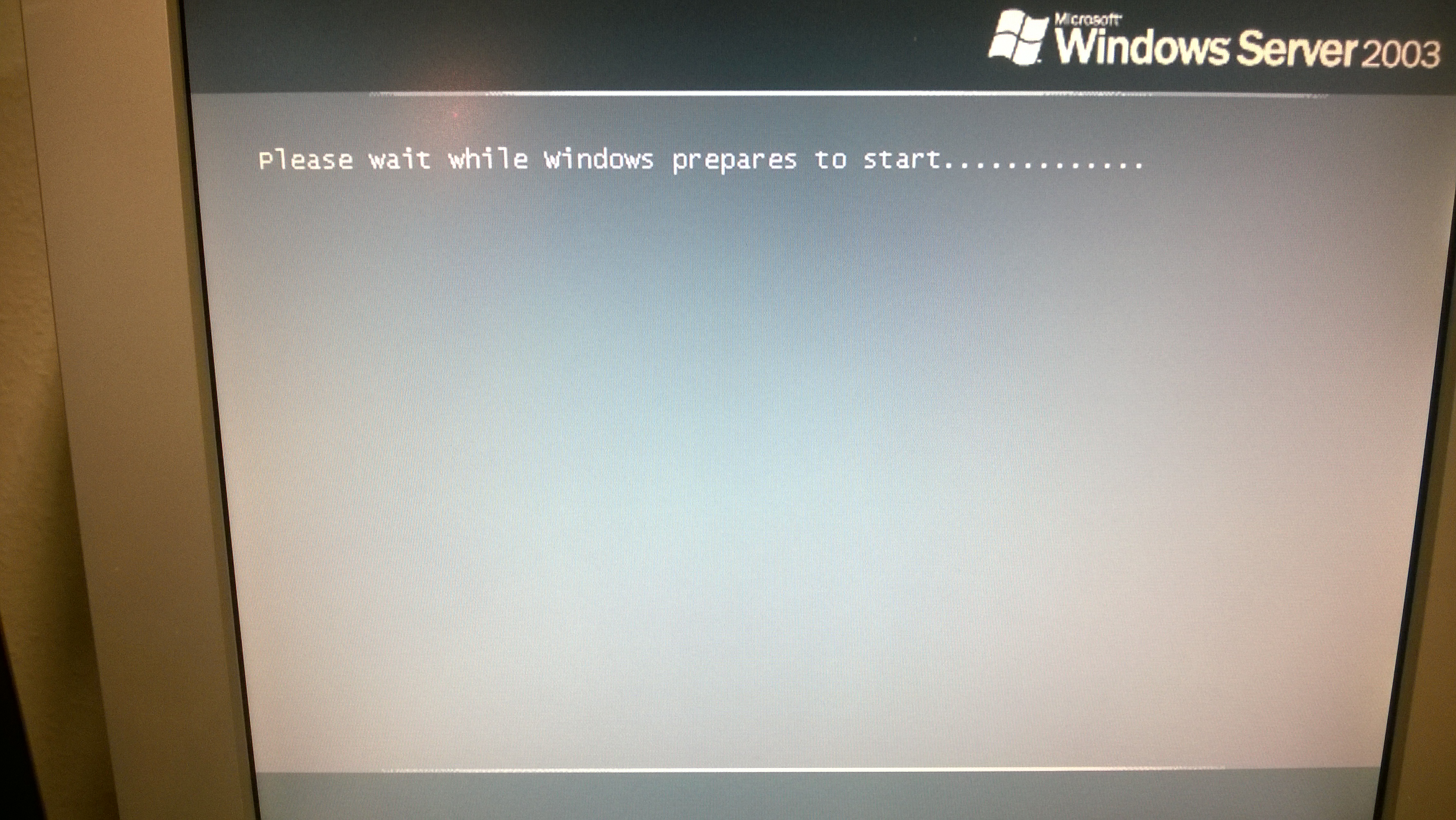

Es ging beim letzten Mal bis „Der Server wird neu gestartet und die Software wir neu installiert. Dies kann ein paar Minuten dauern“. Zum verbleibenden Teil „Neuer Heimserver gefunden“ etc. kam es nicht mehr. Wie gesagt, es gab eine Meldung auf dem Client, dass der Server nicht gefunden wird.
Ich habs noch mal angeworfen. Es sieht jetzt so aus (nach: "Der Server wird jetzt neu gestartet und die Software wird neu installiert"):
Please wait.jpg (2.47 MiB) 6011 mal betrachtet

und jetzt ist auch die Meldung auf dem Client: "Heimserver nicht gefunden". Sieht so aus als geht das weiter wie beim letzten Mal.
Was ich versuchen könnte. Abbrechen, Systemplatte ausbauen, an einen anderen Rechner anschließen und den bislang nicht partitionerten Bereich als primäre Partition mit Laufwerksbuchstabe D einrichten. Dann sind alle erforderlichen Partionen vorhanden. Alternativ könnte ich natürlich auch die Partition C löschen, so dass das Restore eine "leere" Platte vorfindet.

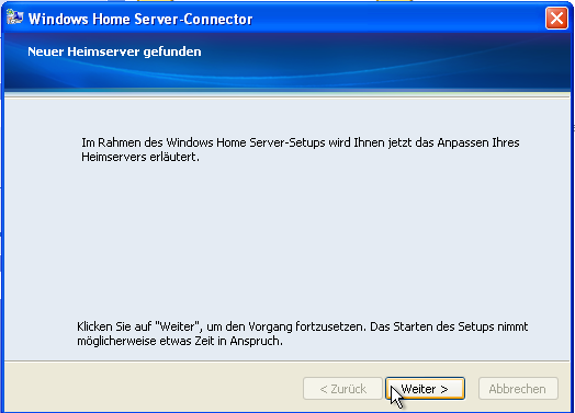

o.k., läuft. Da gab es auch die Meldung "Please wait while Windows prepares to start .... " - aber nur kurz.
Auf dem Client läuft jetzt nach dem Reboot des Servers "Installieren von Windows Home Server-Connector......", d.h. Client und Server reden jetzt wenigstens miteinander.

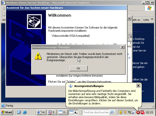

Nach dem Neustart des H340 zeigt der Server-Monitor an, dass "Mindestens ein Einst oder Treiber wurde beim Systemstart nicht gestartet. Überprüfen Sie das Ereignisprotokoll in der Ereignisanzeige".
Die Ereignisanzeige in der Computerverwaltung zeigt im Unterpunkt "System" eine Reihe von Warnungen und Fehlern an:
Warnung betrifft: PlugPlayManager und dhcp
Fehler betrifft: Term ServDevices, W32Time, tcpip, eventlog,Schannel, SBCore.
Keine Ahnung, ob das relevant ist
