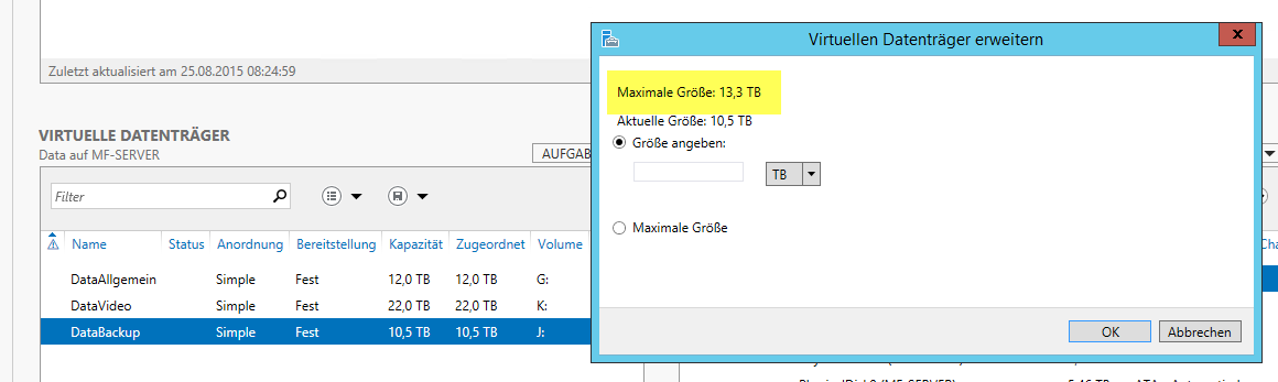

Also nach derzeitigem Wissensstand würde ich einfach sagen, das ist eine Riesenkacke!
Ich habe jetzt eine weitere 6 TB Platte dem Pool hinzugefügt und es sind jetzt über 7 TB frei:
- 2015-08-25_08-28-17.png (66.32 KiB) 3189 mal betrachtet
Es lässt sich aber lediglich der letzte eingerichtete virtuelle Datenträger erweitern und das auch nur um 2,8 TB auf 13,3 TB:
- 2015-08-25_08-29-11.png (31.51 KiB) 3189 mal betrachtet
Diese Logik erschließt sich mir nicht. Einerseits bedeutet das, dass man in jedem Speicherpool nur einen virtuellen Datenträger haben darf, wenn man beabsichtigt, diesen irgendwann zu vergrößern. Auch dann wird aber offenbar nicht der komplett verfügbare Speicher verwendet. Man kann dann nur einen neuen virtuellen Datenträger erzeugen, was aber zur Folge hat, dass sich auch der erste Datenträger nicht mehr erweitern lässt. Das kann es ja eigentlich nicht sein. Ich schaue jetzt nochmal nach, ob ich ggf. irgendetwas falsch gemacht habe, als ich den Speicherpool erstellt habe. So ist das für mich nicht brauchbar. Dann kann ich auch wie vorher meinen Raid-Controller oder die Datenträgerverwaltung nutzen, um übergreifende Volumes zu erstellen. Momentan bin ich ziemlich gefrustet, weil ich jetzt schon eine Woche damit herumbastele und schon x mal die Daten umhergeschoben habe ...

Amadis hat geschrieben:Also nach derzeitigem Wissensstand würde ich einfach sagen, das ist eine Riesenkacke!
JA, das ist nicht das erste mal dass sich das Konzept des Storage-Pools von MS prinzipiell gut anhört ... dann aber im Detail offenbart das nicht zu Ende gedacht worden ist bzw. dass die Umsetzung der Erwartungshaltung nicht entspricht
Ich habe allerdings entgegen deiner Beschreibung einen etwas anderen Eindruck gewonnen ... die "Probleme" entstehen erst wenn der Pool mit einer zusätzlichen Platten vergrößert wird ... vorher waren alle angelegten Volumes erweiterbar

Naja, aber genau das ist ja der Witz bei dieser Art von Flexibilität. Was bringt mir das Hinzufügen einer Platte, wenn ich die Datenträger nicht erweitern kann?

Die Antwort von MS auf diese Frage würde mich sehr interessieren
Wenn man die Volumes mit Dünn erstellt scheint es aber zu gehen

Hm, auf den ersten Blick ja. Aber wird dann wirklich der Speicherplatz ausgenutzt oder bleibt da auch ein winziger Rest von ein paar TB, der aus irgendwelchen unerfindlichen Gründen nicht genutzt wird? Ich habe mal im TechForum bei MS eine Anfrage gestellt. Mal schauen, ob dabei etwas herauskommt. Falls nicht, muss ich mir Gedanken machen, wie ich meine Daten nochmal umschaufeln kann, denn mir gehen so langsam die Platten aus, die noch nicht im Speicherpool integriert sind. Man bekommt die Platten ja auch nicht mehr heraus, ohne eine Ersatzplatte zur Verfügung zu haben ... Dann werde ich wohl doch wieder über den Raid-Controller gehen. Das dauert dann nochmal eine Woche, bis die Daten runter und wieder rauf kopiert sind. Ich bin begeistert ...

Ja, das mit dem "winzigen Rest" war ein kleiner Anfall von Sarkasmus. Es ist ja nicht einmal im letzten erstellten Datenträger möglich, alles zuzuordnen. Da bleibt dann ein winziger Rest von etwas über 4 TB.

Ich habe jetzt eine erste Antwort aus dem TechNet mit Verweis auf diesen Artikel:
http://blogs.technet.com/b/askcore/arch ... 12-r2.aspx
Das erklärt das Verhalten, aber die Logik, die dahintersteckt, kann nur einem kranken Hirn entspringen oder ist schlicht und ergreifend ein Fehler in Windows. Jetzt muss ich mir überlegen, ob ich das nach der Anleitung in diesem Artikel nochmal mache, oder doch lieber auf die alte Art und Weise. Die Arbeit habe ich jetzt auf jeden Fall, weil so kann ich es nicht lassen. Die NumberOfColumns ist bei mir 6, das bedeutet nach der Logik, dass ich immer gleich 6 Platten hinzufügen müssten
Da hat sich MS eine richtige Lachnummer geleistet.

Ok, so now that you understand how the NumberOfColumns is set and why it is set when the virtual disk is created.
Aber leider muss man sich denken was der Sinn des Wertes ist oder dann den zweiten verlinkten Blog auch noch lesen ...
... und so ganz stimmt das dort beschriebene Verhalten auch nicht mit meinen Erfahrungen überein ... und würde es nicht einfach reichen einen Pool mit einer Disk anzulegen, darin dann ein oder mehrere Volumes und dann die weiteren Disk hinzuzufügen und die Volumes zu vergrößern ?
Wenn ich mich recht erinnere gibt es bei (manchen) RAID-Controllern ein ähnliches Verhalten, je nachdem wie das RAID 0 realisiert ist ... eine Platte nach der Anderen oder die Platten in "kleine" Bereiche aufteilen die das wechseln oder auch gleichzeitig zur Performancesteigerung verarbeitet werden können. Aber es gibt doch sicher eine bessere Methode als die Division durch die "Anzahl Spalten" um aus der Adresse eines Blockes die Platte zu berechnen auf der dieser Block liegt
