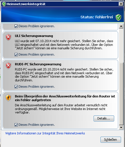

Inzwischen habe ich ein rotes i (LED) am Server.
Fehlermeldung unter "Netzwerk gefährdet":
"Beim Überprüfen der Anschlussweiterleitung für den Router ist ein Fehler aufgetreten
Die Anschlussweiterleitung auf dem Router arbeitet vermutlich nicht ordnungsgemäß. Möglicherweise ist Ihre Website im Internet nicht verfügbar."
Um die Meldung auszuschalten habe ich angeklickt: Dieses Problem ignorieren.

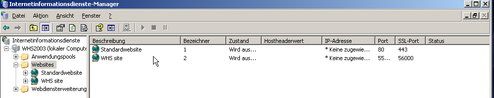

Dann müssen wir zuerst nach den IIS-Problemen schauen, vielleicht gibt es dann einen Querverweis auf die anderen Probleme
Geh dafür in den IIS-Manager und navigiere zur folgenden Anzeige und dann mach einen Screenshot wie das bei dir aussieht

Der IIS Manager sieht bei mir genau gleich aus, es sind die gleichen Werte und Bezeichnungen.

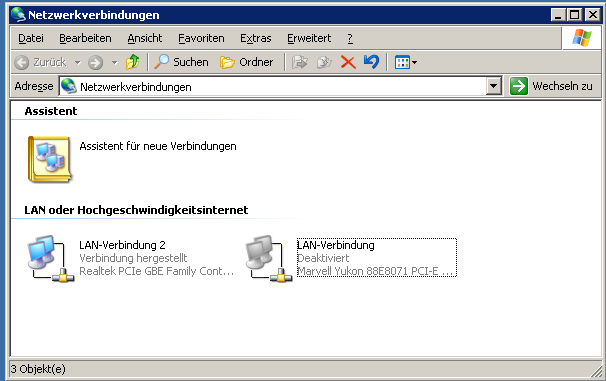

Firewall habe ich deaktiviert.
Bild im Anhang: Anzeige Netzwerkverbindungen auf dem Server
- netzwerk.PNG (27.53 KiB) 9651 mal betrachtet
mfg ruga

Bild Fehler anbei.
- clients werden nicht mehr gesichert.
- Fehler Anschlussweiterleitung
Ich bin jetzt vom client remote auf dem Server und kann so screenshot machen.
Auf Aspirehome kann ich übers Netzwerk lesen und speichern.
Es fehlt halt noch die Sicherung der clients und die Anzeige lights out.
Und der Connektor auf den clients ist noch grau, ich kann die Konsole darüber nicht starten, es geht nur remote.
Für heute muss ich die Arbeit am Server unterbrechen und kann dann morgen weitermachen
- fehler2.PNG (78.31 KiB) 9646 mal betrachtet
Zuletzt geändert von ruga am 18. Aug 2015, 00:54, insgesamt 1-mal geändert.

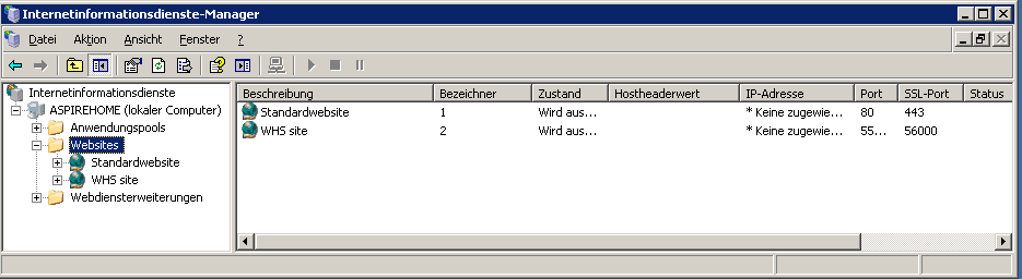

Hier habe ich jetzt noch das Bild vom Internetinformationsdienst Manager
- fehler3.PNG (15.68 KiB) 9645 mal betrachtet
