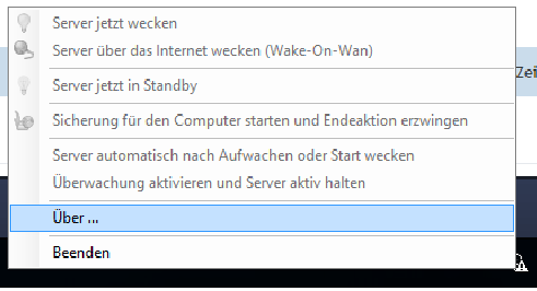

Nach rechtsklick kommt folgendes:
LO Optionen.PNG (12.84 KiB) 8904 mal betrachtet
Es ist nichts anwählbar.

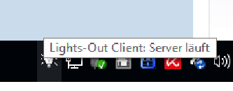

Update:
Nach nochmaligen Reparieren und Neustart zeigt das Traysymbol, das der Server aktiv ist.
Das LO-Symbol selber zeigt sich in einem Weißen Symbol
LO NEU.PNG (2.22 KiB) 8900 mal betrachtet

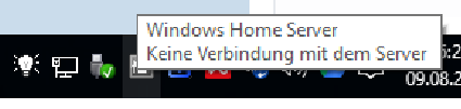

Update:
Nachdem ich den den Rechner runtergefahren und nach einer 1/2 Stunden wieder hochgefahren habe erscheinen folgende Symbole im TRAY:
LO => Hinweis bei Mouseover => Lights-Out Client: Server läuft
WHS Konsole => Hinweis bei Mouseover => Keine Verbindung mit dem Server
Der WHS ist nicht erreichbar oder ansprechbar.
