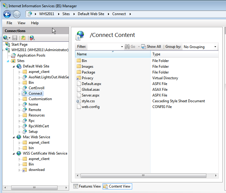

Mit was für einem Browser greifst du denn zu ? der ID-String sieht ungewöhnlich aus ...
Benötigst du WebDAV ? Die 401-Fehler kommen vom WebDAV aber irgendwie sieht die gesamt Sequenz anders aus als bei mir ... ist das der vollständige Log ?
Edit: .. und kannst du bitte mal so einen Screenshot bei dir machen
- IIS auf 2011.PNG (62.39 KiB) 7241 mal betrachtet

Wie hast du den denn aktiviert ?
Ich warte noch auf deine Screenshots ...
