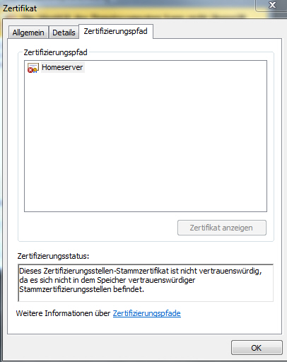

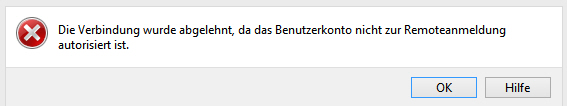

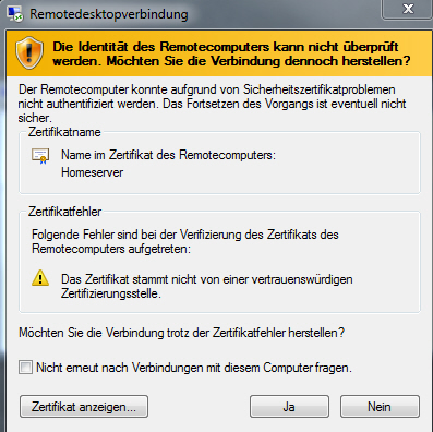

Hallo, heute habe ich zunächst die Sache mit dem Zertifikat gemacht. Sorry :? , ich habe leider vergessen einen Screenshot zu machen. Wenn ich da noch irgendwo dran komme, liefere ich den noch nach. Ich weiß nur dass die Gültigkeit bis irgendwann im Oktober war. Also, Toggel gesetzt und Verbunden. Ergebnis war folgende Fehlermeldung:
Remote Abgelehnt.jpg (34.67 KiB) 4621 mal betrachtet

Normalerweise ist der RDP-Zugriff auf den WHS nur mit dem User Administrator eingerichtet ... wenn das nicht klappt, dann scheint irgendwie die Konfiguration völlig durcheinander zu sein - das zeigen ja auch die andere Probleme

Deine Äußerung das der RDP-Zugriff vom WHS nur mit dem User Administrator eingerichtet wird, hat mich nochmal Gedanklich in ein Gebiet gebracht, mit dem ich schon immer auf :evil: Kriegsfuß :evil: gestanden habe ( :x Rechte Zertifikate, Policy usw.). Wahrscheinlich weil ich da zusammenspeil noch nicht verstanden :nw habe.

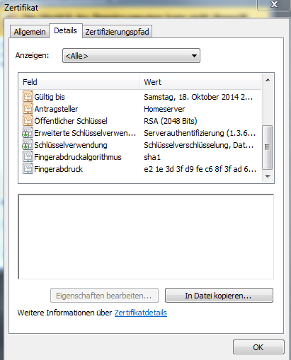

Um das Problem mit dem Zertifikat das ich am Laptop hatte nochmal nach zu vollziehen, habe ich gestern den gleichen Vorgang am 2. Desktop durchgeführt.
WHS Client Deinstalliert und die neue Version vom Server gezogen und wieder Installiert.
Einrichtungsassistenten durchgelaufen …bla bla bla ..habe ein Konto mit dem gleichen Namen gefunden …usw.usw.. Hat erst mal alles soweit funktioniert. Bei Aufruf des Dashboard kam dann auch die Fehlermeldung mit den 3 Möglichkeiten der Ursache.
Als nächstes den RDP aufgerufen und die Anmeldung gestartet. Hier kam dann auch der Fehler mit dem Zertifikat! Diesmal habe ich das Ding aber ausführlich Dokumentiere!

Mit RMD meinst du RDP oder Remotedesktopverbindung ?
JA, der WHS ist im Default so konfiguriert, dass nur das Admin-Konto freigegeben ist ... man kann das aber auch erweitern ... und man kann das auch einschränken. Bei dir scheint da ja etwas verkonfiguriert worden zu sein :(
Schau bitte mal in den Diensten ob die alle richtig eingestellt sind ... ich habe "leider" eine englische Version und kann dir nicht sagen wie die Dienste in einer deutschen Version genau heißen.

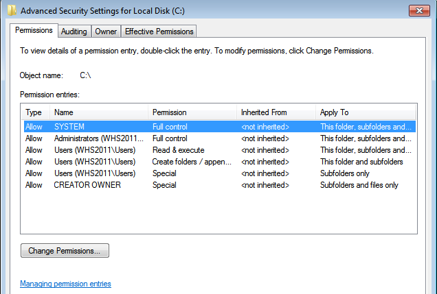

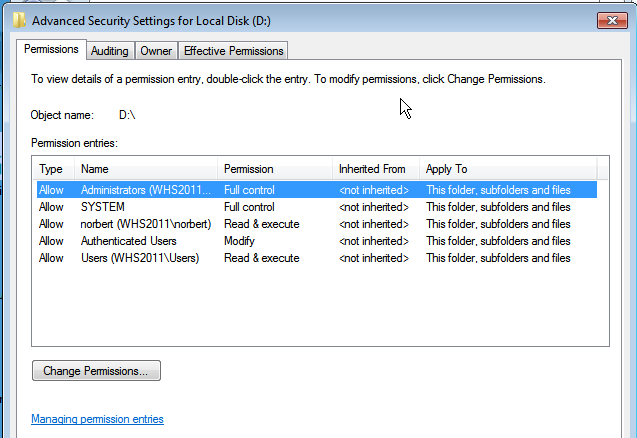

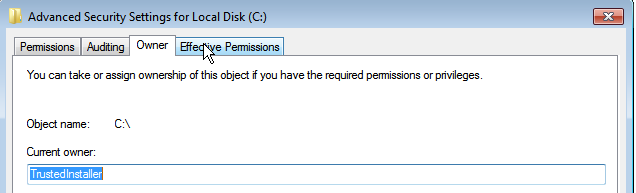

Aufgrund der Tatsache, dass ich mal die Idee hatte von meinem Rechner aus auf alle Platten zugreifen zu können, dieser Versuch der Konfigurierung aber :nw gescheitert :nw war. Habe ich mir mal alle Userrechte auf den unterschiedlichen Platten angesehen.
Hier sind mir ein paar Sachen aufgefallen die ggf. noch von dieser alten Aktion zurückgeblieben :roll: sind und jetzt die vielleicht die Probleme auslösen.
Ich habe auf einer Platte noch ein paar Freigaben gefunden die ich erst mal raus geschmissen habe. Nach dem Motto, erst mal alles rauswerfen, was nicht zum Standard gehört.
Dann bin ich Platte für Platte durchgegangen und habe mal unter Sicherheit die Zugriffsrechte dokumentiert.
Hier habe auf einigen Platten ein Unbekanntes Konto gefunden. Des weiter frage ich mich ob ich als User "Joachim" (Desktop Rechner) oder "Joachim NOB" (Laptop) , da ich ja Administrator bin, dort überhaupt auftauchen sollte.
(Wie ich festgestellt habe ist das anbinden von Bilder auf fünf beschenkt. Daher habe ich die einen Link zu den Bildern der einzelnen Platten gemacht.)

Re: Restore Backup (UEFI) mit WHS CD Clientwiederherstellung
Zu den Berechtigungen:
die sehen bei mir schon ziemlich anders aus :( die Berechtigungen sind bei Windows etwas heikel und man sollte daran nur drehen, wenn man das Konzept das dahinter liegt wirklich vollkommen verstanden hat (äh ... und das ist auch bei mir leider immer noch nicht der Fall :()
Zum unbekannten Konto: war(en) die Platte(n) mal einem anderen Windows zugeordnet ? Oder hast du Benutzer oder Gruppen gelöscht ? Solche unbekannten Konten sind immer mögliche Fehlerquellen, ich würde die (bei mir) löschen ...
Zum Vergleich hier die Einstellungen von C: und D:
2011 secu c.PNG (24.19 KiB) 4475 mal betrachtet
2011 secu c owner.PNG (10.22 KiB) 4475 mal betrachtet
2011 secu d.PNG (24.05 KiB) 4475 mal betrachtet

Wie gestern habe ich auf OK gedrückt und das System ist werden abgestürzt oder wurde es Beendet. Das laden des Wiederherstellungsassistenten wird abgeschlossen und ich kann die passende Datensicherung auswählen. Jetzt öffnet der Assistent das Fenster „Wiederherzustellende Volumes auswählen“ Hier kann ich die im Backup enthaltenen Volumes den Platten zur Rücksicherung zuweisen (Auch hier alles gefunden und keine Probleme). Hier ist dann auch grundsätzlich die Möglichkeit gegeben den Plattenmanager aufzurufen.
Von hier an habe ich dann zwei verschiedenen Varianten erlebt. Manchmal hängt sich der Assistent auf und das Fehlerprotokoll wird geschrieben. Das Protokoll von gestern konnte ich heute schon reproduzieren. Es ist also der letzte Stand. Manchmal aber Startet die Rücksicherung. Dabei gibt es aber einen Vorschrittsbalken der bei zwei Zentimeter quasi einfriert, die „Geschätzte Zeit bis zum Abschluss:“ fängt dann irgendwo um die 20 Minuten an und Steigert sich stätig. Ok, das hat mich zunächst nicht gewundert. Wenn ich dann aber auf die Netzwerkaktivitäten des Servers schaue, sehe ich bei der reinen Netzwerk Sendeleistung von vielleicht durchschnittlich 10% (1Gb/Netzwerk). Es laufen bei dem Prozess „WSSBackup.exe“ gerade mal 9 Treads, aber der zieht sich dabei aber gut 1,3 GB Hauptspeicher rein.
Gestern habe ich mir das Spiel bis zu einer angeblichen Wiederherstellungszeit von 9 Stunden angesehen … gerade ist die Zeit auf 3:31 Std angestiegen … Die Rücksicherung sollte nur ca. 300 GB sein. Das kann ja eigentlich keine Ewigkeit dauern.
Ich werde den ganzen Kram jetzt nochmal abbrechen, auf dem Server die kaputten Zugriffsrechte entfernen und den Wiederherstellungsassistenten nochmals neu erstellen. Er könnte ja nach der Fehlermeldung zu beurteilen auch sein, das der Wiederherstellungsassistenten auf dem USB Stick, durch die letzten automatischen Serverupdates doch nicht auf den letzten Stand sind.
So, alles wie gesagt durchgeführt, diesmal mit einem einen Tag älteren Backup. Die Fehlermeldung vom letzten Versuch war leider auch schon wieder da. Mal sehen was jetzt so passiert. Bis jetzt alles beim alten …….. jetzt ist eine gute Stunde um und die Wiederherstellungszeit steht auf 9:15 Stunden. Ich lasse das ganze jetzt mal über Nacht laufen. :cry: :cry:
