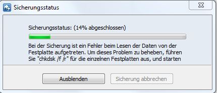

Guten Morgen!
Also - die Sicherung hat heute Nacht bei 14% abgebrochen.
In den Details zur Sicherung tauchen komischerweise 7 Platten auf, obwohl ich nur 6 auf dem Client betreibe.
Die letzte Platte wurde scheinbar erfolgreich gesichert, während alle anderen Fehler anzeigen!

Re: Einrichtungs-Probleme
habe jetzt erst deine Screenshots gesehen ...
der Hinweis auf das notwendige CHKDSK könnte auch der Grund für die Probleme bei der Konfiguration sein ... da die Sicherung die $MFT komplett liest und bearbeitet ist sie sehr empfindlich bei Inkonsistenzen in den Filesystem-Meta-Daten
CHKDSK /F /R für alle Partitionen durchführen ... da gibt es ja auch eien Hinweis in der Fehlermeldung und im FolderSizeCalculator-Log: Backup: Error: FolderSizeCalculator: Add Volume 3b5ba54c-685b-11e1-9096-806e6f6e6963 failed. FileRecord 12 has an invalid magic number.netrocker hat geschrieben:Da steige ich grad nicht ganz durch... was soll ich machen?der Hinweis auf das notwendige CHKDSK könnte auch der Grund für die Probleme bei der Konfiguration sein ... da die Sicherung die $MFT komplett liest und bearbeitet ist sie sehr empfindlich bei Inkonsistenzen in den Filesystem-Meta-Daten

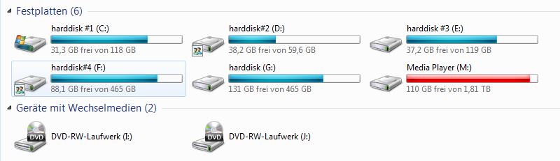

PS warum haben eigentlich viele deiner Partitionen keinen Laufwerksbuchstaben ?

Eigentlich haben die ja alle Bezeichnungen... das hat mich auch schon gewundert!

Könnte alles den gleichen Grund haben ... Schau dir das doch mal in der Datenträgerverwaltung an

Da erkenne ich ehrlich gesagt auch kein Problem...
Könnten die Rauten bei meiner Datenträgerbezeichnung ein Problem darstellen???
- 1.JPG (190.27 KiB) 4777 mal betrachtet
ja, scheint so .. ich habe das mal bei mir im Testsystem geändert und sehe in der Konsole jetzt auch nur noch "lokale Festplatte"n ohne Laufwerksbuchstaben

Nachdem die Sicherung jetzt komplett durchgelaufen ist werden aber auch die # richtig angezeigt ...
Du solltest also schnellstens die CHKDSK's durchführen
