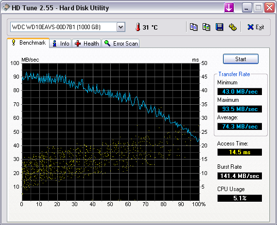

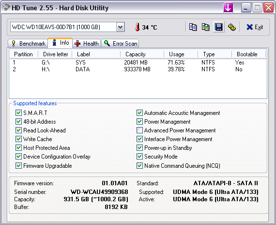

Okay, HD Tune läuft, aber das wird noch ne Weile dauern.
Ich poste die Ergebnisse sobald ich sie habe.
Ach ja, und zusätzlich zu den vorinstallierten Programmen habe ich nur den Logitech Squeezebox Dienst und einen anderen UpnP-Dienst für mein anderes Internetradio installiert. Sonst nichts.
Auch wenn ich dir voll und ganz zustimme, dass es den Eindruck macht als wäre die Platte nicht mehr ganz einwandfrei, stellt sich mir die Frage, ob dass wirklich das Aufwachen des Servers verhindert.
Könnte es nicht noch irgendeine andere Ursache geben?
Denn wie die Logs beweisen, geht er ja regulär in den Standby. Da kann ich mir nicht richtig vorstellen, dass er beim Versuch aufzuwachen in irgendeinen Fehler läuft und dann wieder zurück in den Standby geht ohne dabei irgendwelche Log-Einträge zu hinterlassen.

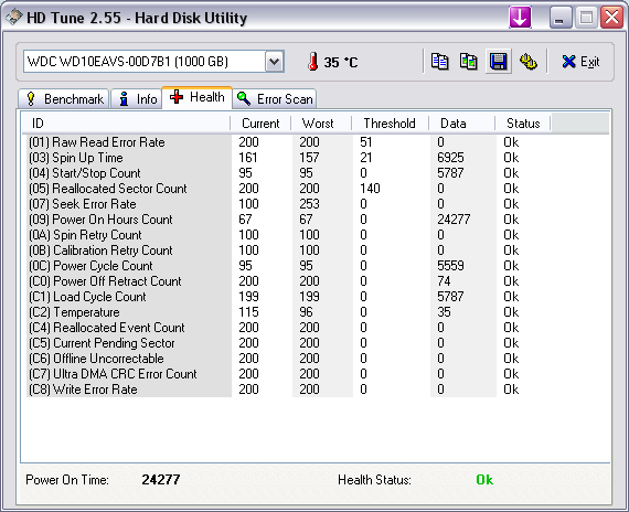

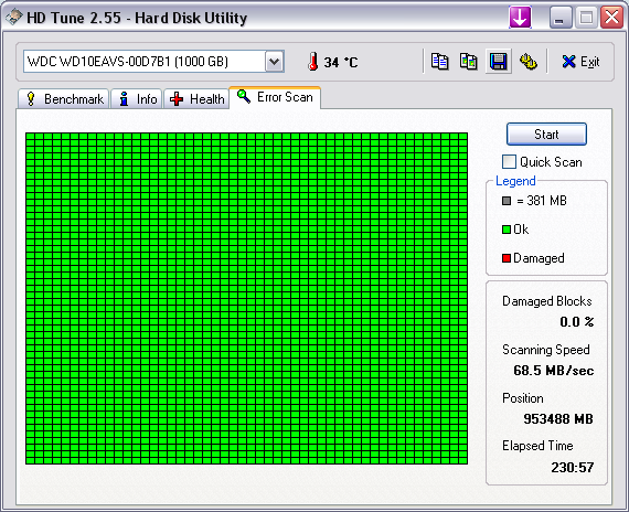

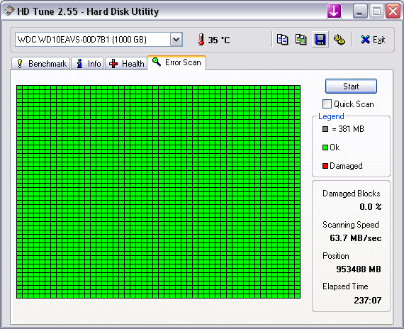

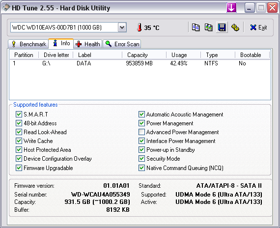

So, HDTune ist fertig.
Soweit ich das sehe ohne Befund. Seltsam...
Die Screenshots findest du im Anhang.
Re: Server im Tiefschlaf - kann ihn nicht mehr aufwecken
Die Platte sieht völlig OK aus ... wenn es an der "Platte" liegt könnte es jetzt noch der Controller auf dem H340 oder ein SATA-Kabel sein ... wie viele Platten hast du drin ? Steck die Bootplatte doch einfach mal an eine andere Stelle (andere SATA-Kabel, andere Teile des Controllers)
Start > Systemsteuerung > Energieoptionen > Ruhezustand ... Haken wegnehmen .. OK ... dann müsste die Datei weg sein ... dann den Haken wieder setzen und die Datei wird neu angelegt

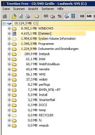

Wie viel Platz ist bei dir eigentlich noch auf C: ?
Edit: laut 1. Screenshot sollten noch fast 6 GB frei sein .. das ist sehr viel, hast du alle Updates eingespielt ? (bei mir sind nur noch 2 GB frei)

Nobby1805 hat geschrieben:Die Platte sieht völlig OK aus ... wenn es an der "Platte" liegt könnte es jetzt noch der Controller auf dem H340 oder ein SATA-Kabel sein ... wie viele Platten hast du drin ? Steck die Bootplatte doch einfach mal an eine andere Stelle (andere SATA-Kabel, andere Teile des Controllers)
Ich habe nur die beiden ursprünglichen Platten im Einsatz.
Werde versuchen morgen noch die zweite Platte zu testen.
Nobby1805 hat geschrieben: Wie viel Platz ist bei dir eigentlich noch auf C: ?
Auf C: sind jetzt noch 5,67 GB frei. So weit ich weiß, habe ich alle Updates eingespielt. Mein Server läuft allerdings ohne Antivirensoftware, vielleicht erklärt sich der Unterschied damit.
Das Löschen der hiberfil.sys werde ich mir für die freien Tage über Ostern aufheben. Die Platten kann ich nur hier auf Arbeit testen, deshalb konzentriere ich mich morgen noch mal auf die zweite Platte...

Ich habe auch keinen Virenscanner aktiv .. daran kann es nicht liegen ... vergleich mal
Belegung C.PNG (19.31 KiB) 6161 mal betrachtet

So die zweite Platte sieht auch gut aus.
Hab die Screenshots angehängt.
Ich werde nun über Ostern deine anderen Vorschläge durchgehen.
2 HDTune_Info_WDC_WD10EAVS-00D7B1.png (35.95 KiB) 6145 mal betrachtet
2 HDTune_Health_WDC_WD10EAVS-00D7B1.png (27.84 KiB) 6145 mal betrachtet
2 HDTune_Error_Scan_WDC_WD10EAVS-00D7B1.png (31.47 KiB) 6145 mal betrachtet
2 HDTune_Benchmark_WDC_WD10EAVS-00D7B1.png (39.08 KiB) 6145 mal betrachtet
