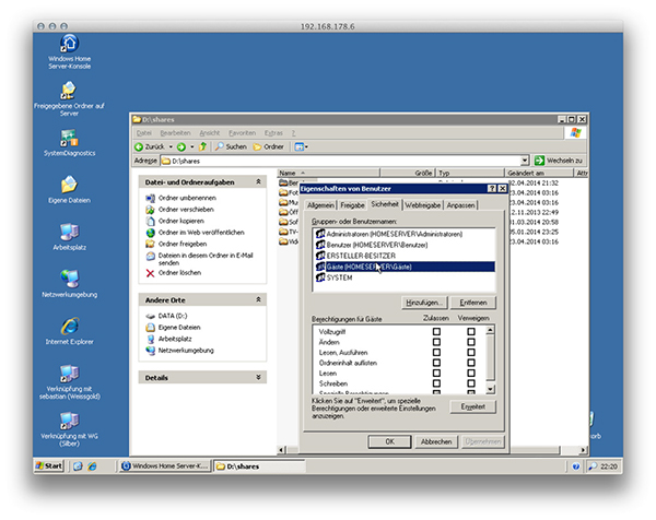

Re: Zugriffsrechte MAC OS auf WHS
Verfasst: 23. Apr 2014, 22:32
von suuupersonic

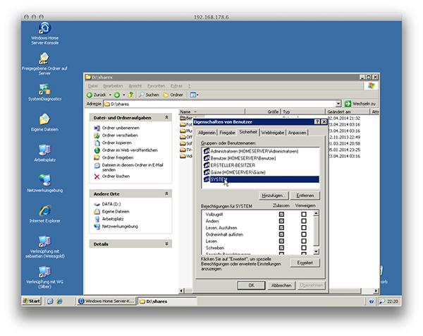

Bildschirmfoto 2014-04-23 um 22.20.07.jpg (137.57 KiB) 5648 mal betrachtet
Bildschirmfoto 2014-04-23 um 22.20.10.jpg (137.36 KiB) 5648 mal betrachtet

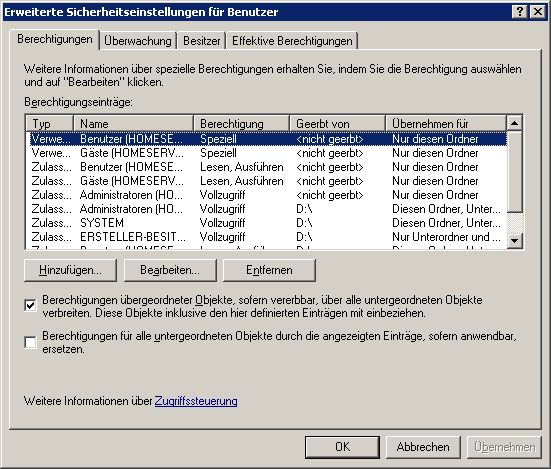

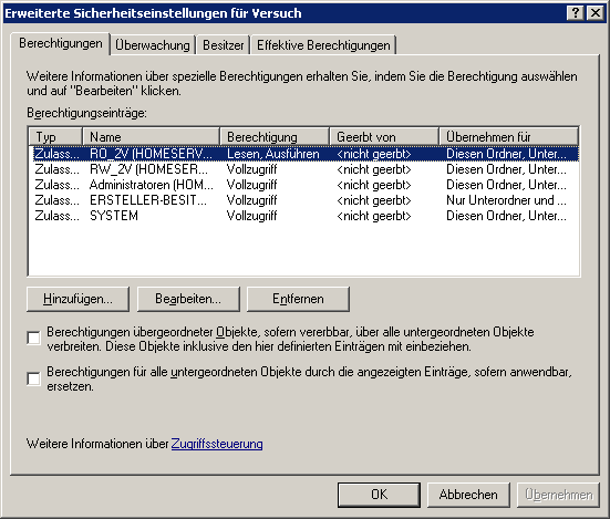

Verfasst: 23. Apr 2014, 23:07
Greifst du denn auf "Benutzer" zu oder auf einen "Benutzer-Share" ? Eigentlich sollte ja niemand auf die Root der Benutzershares zugreifen
Mach bitte Screenshot wie folgt ... Versuch gehört zum Benutzer Versuch als D:\shares\Benutzer\Versuch
Berechtigung 1.PNG (18.78 KiB) 5645 mal betrachtet
Berechtigung 2.PNG (20.41 KiB) 5645 mal betrachtet
Berechtigung 3.PNG (18.01 KiB) 5645 mal betrachtet
Verfasst: 24. Apr 2014, 08:45
Du hast von Fotos und Benutzer ANDERE Screenshots gemacht ... wichtig ist der Screenshot von Erweitert
und dann wird "normalerweise" nicht direkt auf Benutzer zugegriffen sondern auf die eigentlichen Benutzerordner darunter ... und dort sind auch andere Berechtigungen eingestellt

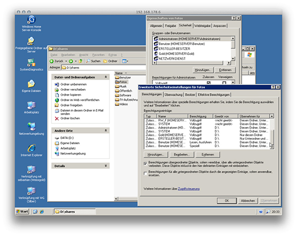

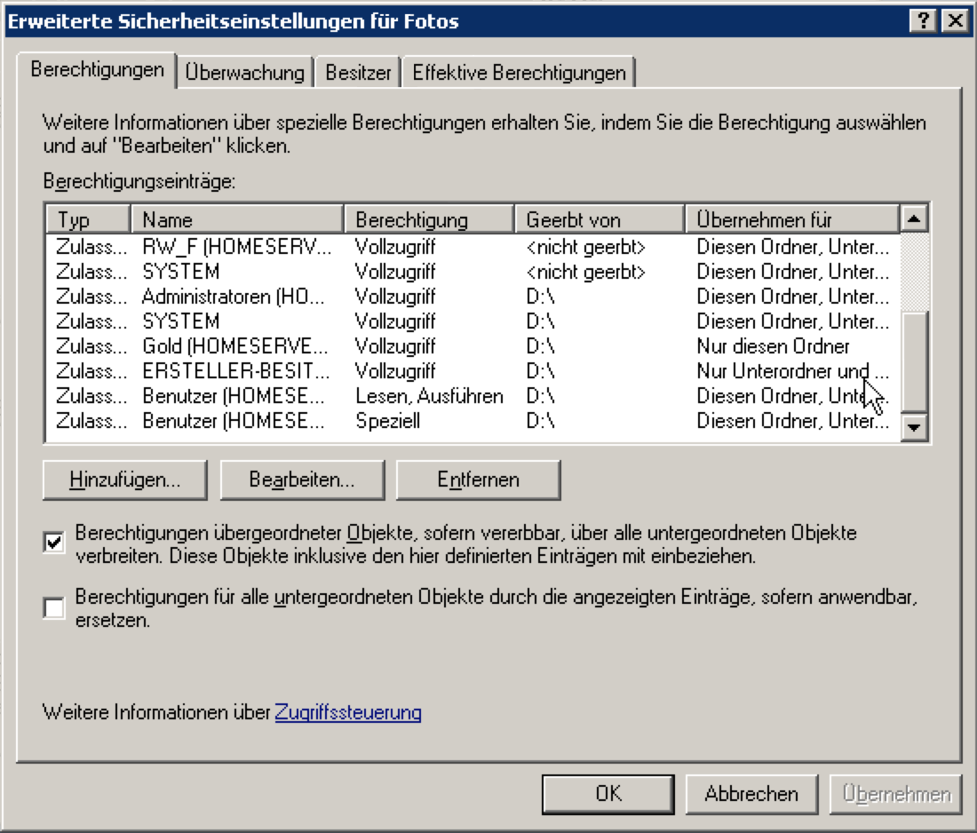

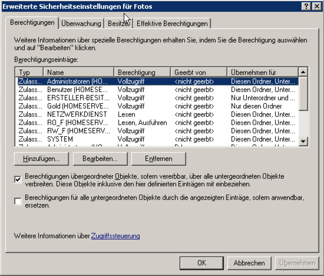

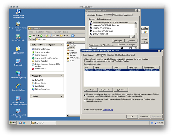

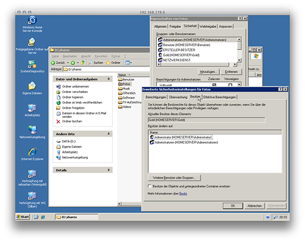

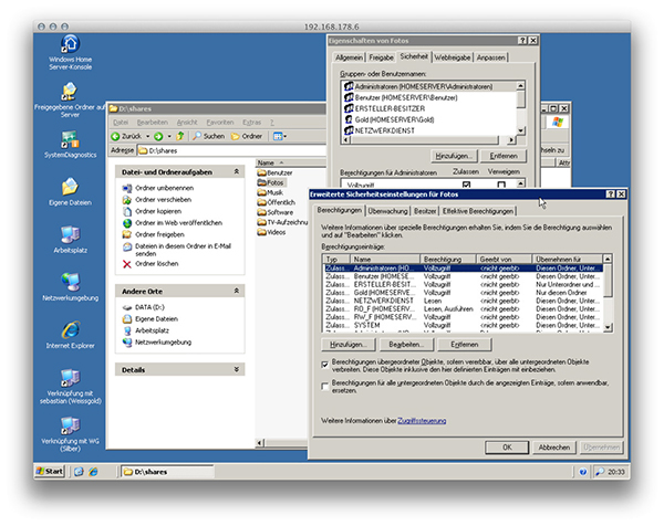

Hier die Screenshots von:
D:\shares\Fotos
Ich glaube auch der Ordner D:\shares\Benutzer ist auch faul.
Bildschirmfoto 2014-04-24 um 20.33.43.jpg (166.1 KiB) 5613 mal betrachtet
Bildschirmfoto 2014-04-24 um 20.33.48.jpg (162.11 KiB) 5613 mal betrachtet
Bildschirmfoto 2014-04-24 um 20.33.54.jpg (154.51 KiB) 5613 mal betrachtet
Bildschirmfoto 2014-04-24 um 20.33.59.jpg (147.73 KiB) 5613 mal betrachtet
Verfasst: 24. Apr 2014, 20:44
Wie schon geschrieben ... eigentlich sollte auf D:\shares\Benutzer GAR NICHTS stehen und niemand Schreibzugriff haben ... dort liegen nur die Verzeichnisse der einzelnen Benutzer
DIe Zugriffsrechte sind nicht vom Dateityp abhängig ... das Einzige was mir einfällt was Dateityp abhängig sein könnte ist ein Virenschutz
PS warum machts du keinen Screenshots nur von dem wichtigen Fenster ... jetzt muss ich erst mal eine Lupe suchen ;)
Verfasst: 24. Apr 2014, 20:46
Lupe reicht nicht, das ist unlesbar ... der Tab Berechtigungen reicht ... aber so weit ich die Einstellungen bei Fotos erkennen kann, das ist nicht OK

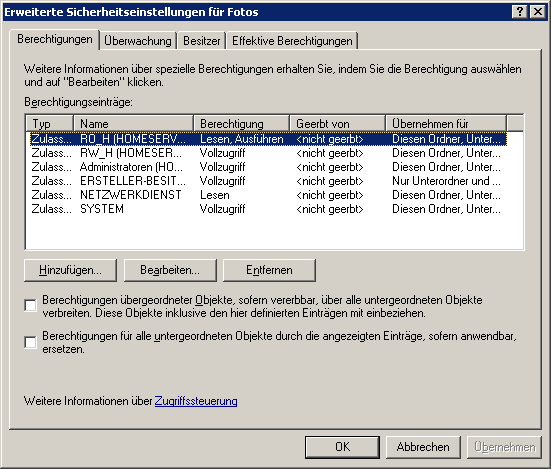

Verfasst: 24. Apr 2014, 21:18
von suuupersonic
okay. Größerer Screenshot folgt ;)
Bildschirmfoto 2014-04-24 um 21.16.03.png (106.36 KiB) 5603 mal betrachtet
Bildschirmfoto 2014-04-24 um 21.16.20.png (101.73 KiB) 5603 mal betrachtet
Und nochmal vielen Dank für Deine Unterstützung!
Verfasst: 24. Apr 2014, 21:36
und wo sind die Screenshots von Benutzer ... und sag mal was zu meinen Anmerkungen zum Benutzerverzeichnis ...
Die Berechtigungen bei Fotos sind falsch ... der Haken darf nicht gesetzt sein und der Eintrag für Gold gehört dort auch nicht hin ... und wenn die geerbten nach wegnehmen des Haken nicht von selbst verschwinden sollten die auch entfernt werden

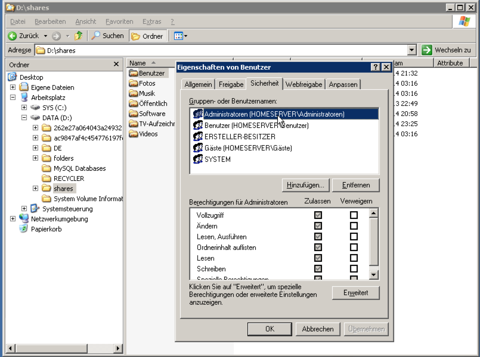

Verfasst: 24. Apr 2014, 22:01
Da du aber sagst bei Benutzer funktioniert es und wir dem Problem wohl nur durch einen Vergleich auf die Spur kommen wären diese Infos schon wichtig

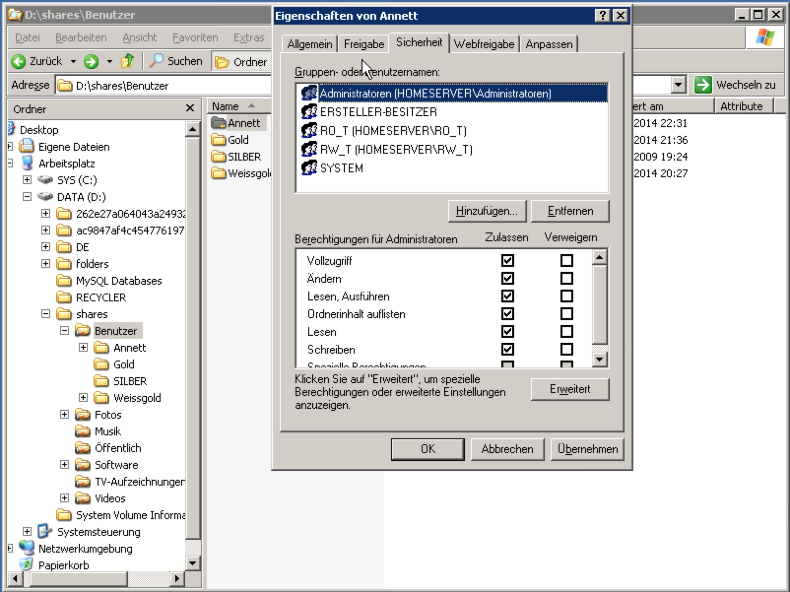

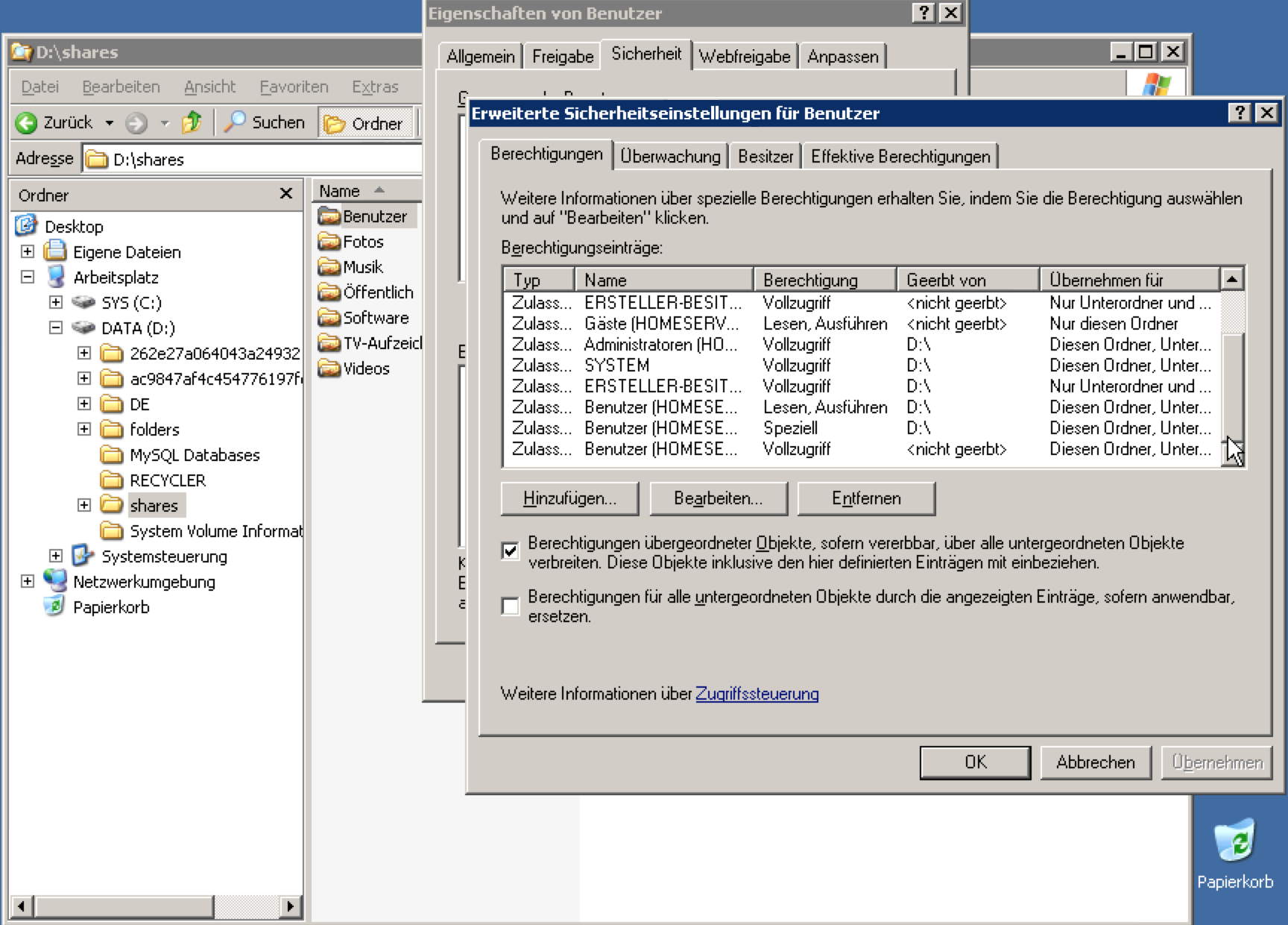

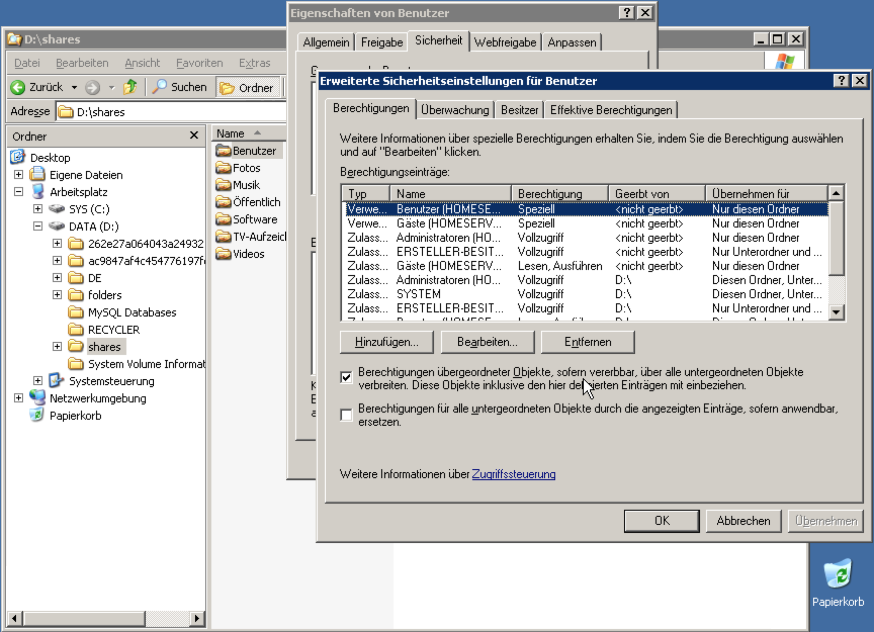

von suuupersonic
Das sind die Screenshots von:
D:\shares\Benutzer
Weitere Screenshots von
D:\shares\Benutzer\Annett folgen gleich.
Bildschirmfoto 2014-04-24 um 21.56.34.png (192.13 KiB) 5595 mal betrachtet
Bildschirmfoto 2014-04-24 um 21.56.56.png (206.38 KiB) 5595 mal betrachtet
Bildschirmfoto 2014-04-24 um 21.57.28.png (244.64 KiB) 5595 mal betrachtet
Bildschirmfoto 2014-04-24 um 21.57.50.png (242.24 KiB) 5595 mal betrachtet

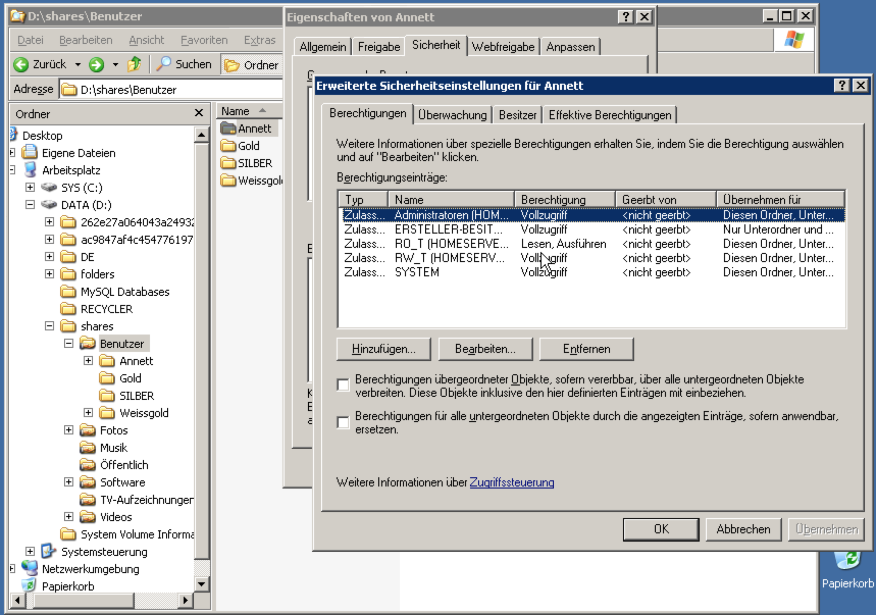

Verfasst: 24. Apr 2014, 22:04
von suuupersonic
Und hier die Screenshots von:
Bildschirmfoto 2014-04-24 um 22.02.28.png (220.43 KiB) 5595 mal betrachtet
Bildschirmfoto 2014-04-24 um 22.02.36.png (244.17 KiB) 5595 mal betrachtet
Vielen Dank.
