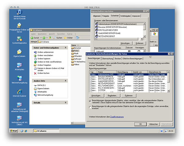

Bildschirmfoto 2014-04-23 um 22.20.07.jpg (137.57 KiB) 5629 mal betrachtet

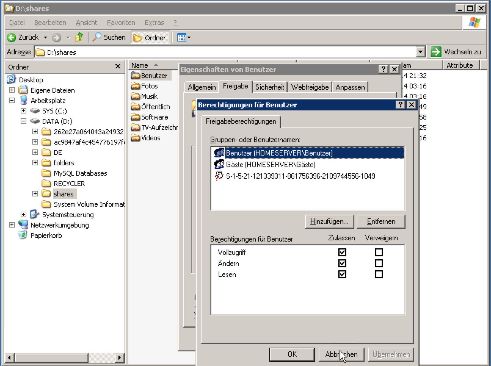

Bildschirmfoto 2014-04-23 um 22.20.10.jpg (137.36 KiB) 5629 mal betrachtet

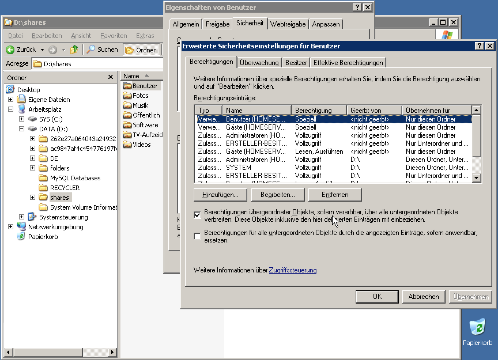

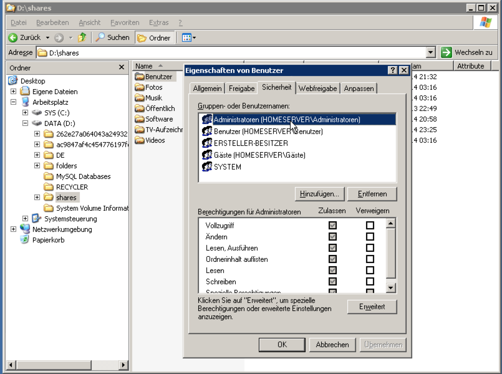

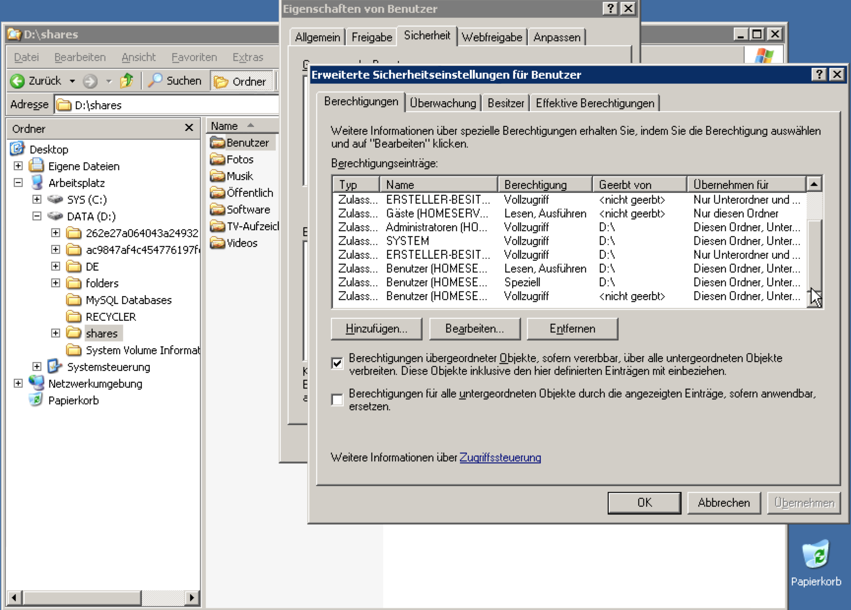

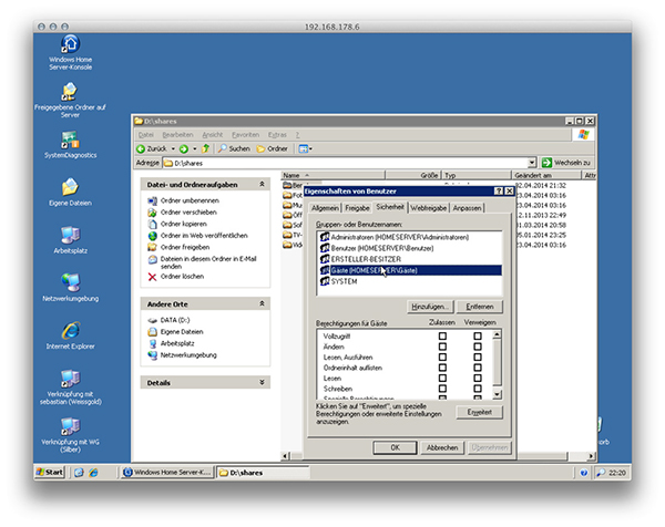

Greifst du denn auf "Benutzer" zu oder auf einen "Benutzer-Share" ? Eigentlich sollte ja niemand auf die Root der Benutzershares zugreifen

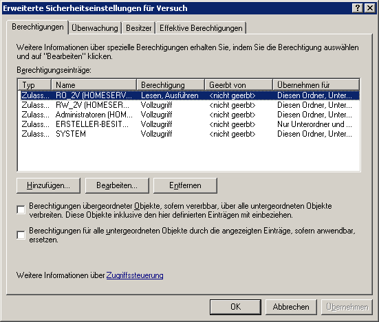

Mach bitte Screenshot wie folgt ... Versuch gehört zum Benutzer Versuch als D:\shares\Benutzer\Versuch

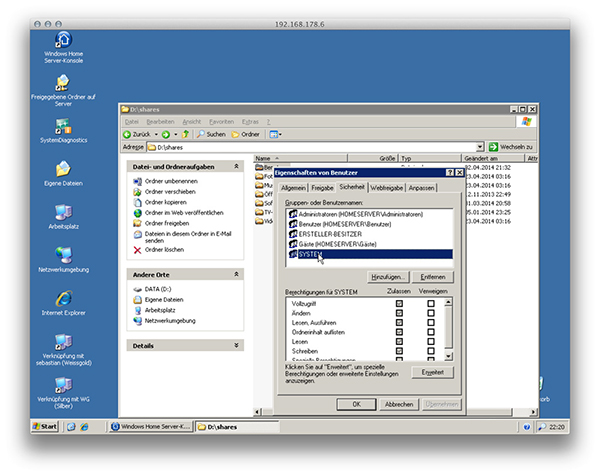

Berechtigung 1.PNG (18.78 KiB) 5626 mal betrachtet
Berechtigung 2.PNG (20.41 KiB) 5626 mal betrachtet
Berechtigung 3.PNG (18.01 KiB) 5626 mal betrachtet

Ich verstehe dich nicht ganz. Ich habe die Screenshots von
D:\Shares\FOTOS (der Problemordner)
D:\Shares\BENUTZER (dieser Ordner funktioniert)
Soll ich Screenshots von
D:\Shares\FOTOS\ORDNER1 machen? Also von den Unterordnern im Fotoordner?
Vielen Dank.
Re: Zugriffsrechte MAC OS auf WHS
Du hast von Fotos und Benutzer ANDERE Screenshots gemacht ... wichtig ist der Screenshot von Erweitert
und dann wird "normalerweise" nicht direkt auf Benutzer zugegriffen sondern auf die eigentlichen Benutzerordner darunter ... und dort sind auch andere Berechtigungen eingestellt

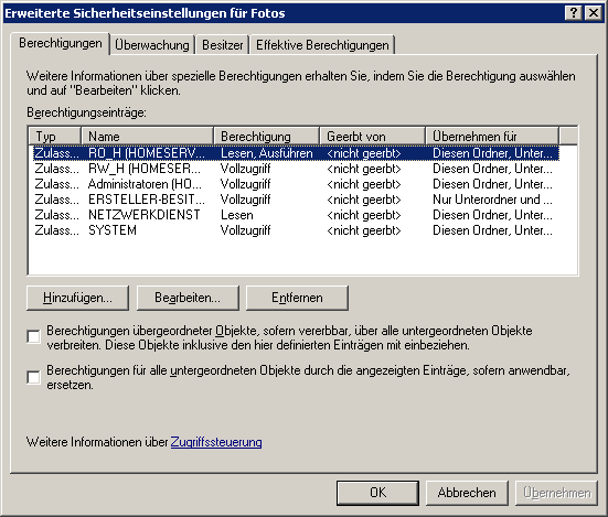

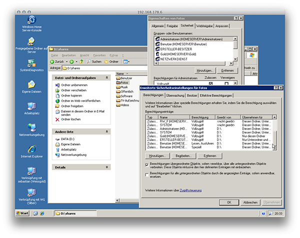

Hier die Screenshots von:
D:\shares\Fotos
Ich glaube auch der Ordner D:\shares\Benutzer ist auch faul.
Bildschirmfoto 2014-04-24 um 20.33.43.jpg (166.1 KiB) 5594 mal betrachtet
Bildschirmfoto 2014-04-24 um 20.33.48.jpg (162.11 KiB) 5594 mal betrachtet
Bildschirmfoto 2014-04-24 um 20.33.54.jpg (154.51 KiB) 5594 mal betrachtet
Bildschirmfoto 2014-04-24 um 20.33.59.jpg (147.73 KiB) 5594 mal betrachtet
Zuletzt geändert von suuupersonic am 24. Apr 2014, 20:53, insgesamt 1-mal geändert.

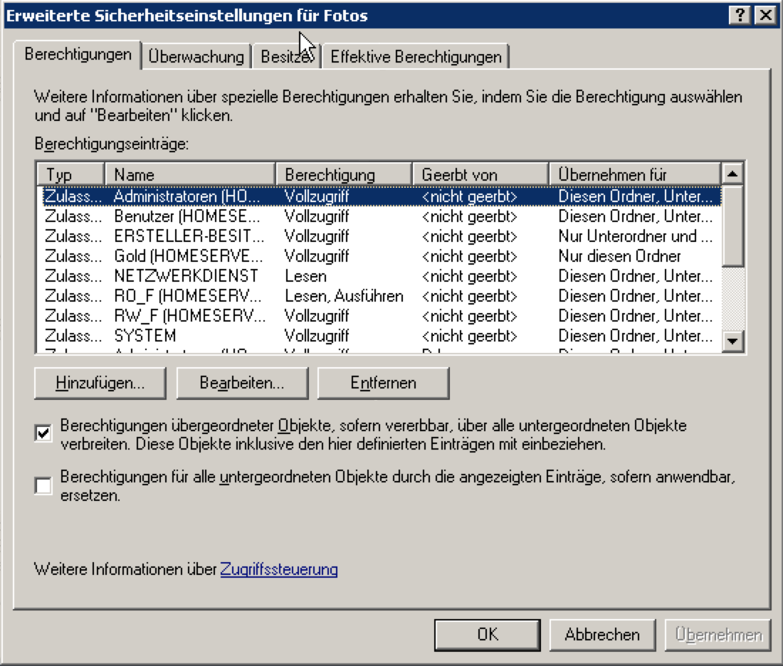

Wie schon geschrieben ... eigentlich sollte auf D:\shares\Benutzer GAR NICHTS stehen und niemand Schreibzugriff haben ... dort liegen nur die Verzeichnisse der einzelnen Benutzer
DIe Zugriffsrechte sind nicht vom Dateityp abhängig ... das Einzige was mir einfällt was Dateityp abhängig sein könnte ist ein Virenschutz
PS warum machts du keinen Screenshots nur von dem wichtigen Fenster ... jetzt muss ich erst mal eine Lupe suchen ;)
Lupe reicht nicht, das ist unlesbar ... der Tab Berechtigungen reicht ... aber so weit ich die Einstellungen bei Fotos erkennen kann, das ist nicht OK
Bildschirmfoto 2014-04-24 um 21.16.03.png (106.36 KiB) 5584 mal betrachtet
Bildschirmfoto 2014-04-24 um 21.16.20.png (101.73 KiB) 5584 mal betrachtet
Und nochmal vielen Dank für Deine Unterstützung!
und wo sind die Screenshots von Benutzer ... und sag mal was zu meinen Anmerkungen zum Benutzerverzeichnis ...
Die Berechtigungen bei Fotos sind falsch ... der Haken darf nicht gesetzt sein und der Eintrag für Gold gehört dort auch nicht hin ... und wenn die geerbten nach wegnehmen des Haken nicht von selbst verschwinden sollten die auch entfernt werden

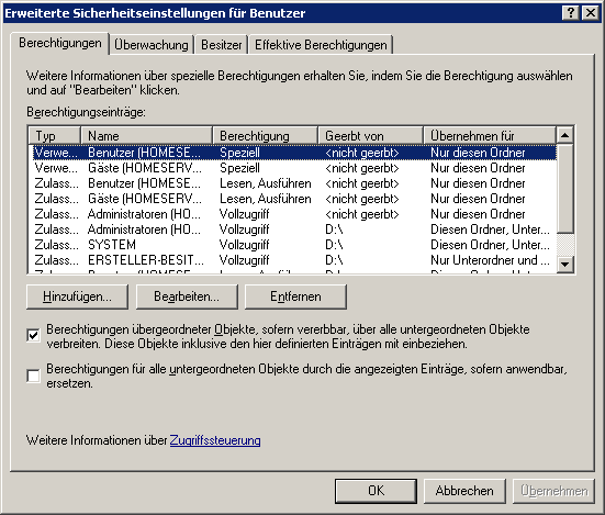

Da du aber sagst bei Benutzer funktioniert es und wir dem Problem wohl nur durch einen Vergleich auf die Spur kommen wären diese Infos schon wichtig

Das sind die Screenshots von:
D:\shares\Benutzer
Weitere Screenshots von
D:\shares\Benutzer\Annett folgen gleich.
Bildschirmfoto 2014-04-24 um 21.56.34.png (192.13 KiB) 5576 mal betrachtet
Bildschirmfoto 2014-04-24 um 21.56.56.png (206.38 KiB) 5576 mal betrachtet
Bildschirmfoto 2014-04-24 um 21.57.28.png (244.64 KiB) 5576 mal betrachtet
Bildschirmfoto 2014-04-24 um 21.57.50.png (242.24 KiB) 5576 mal betrachtet

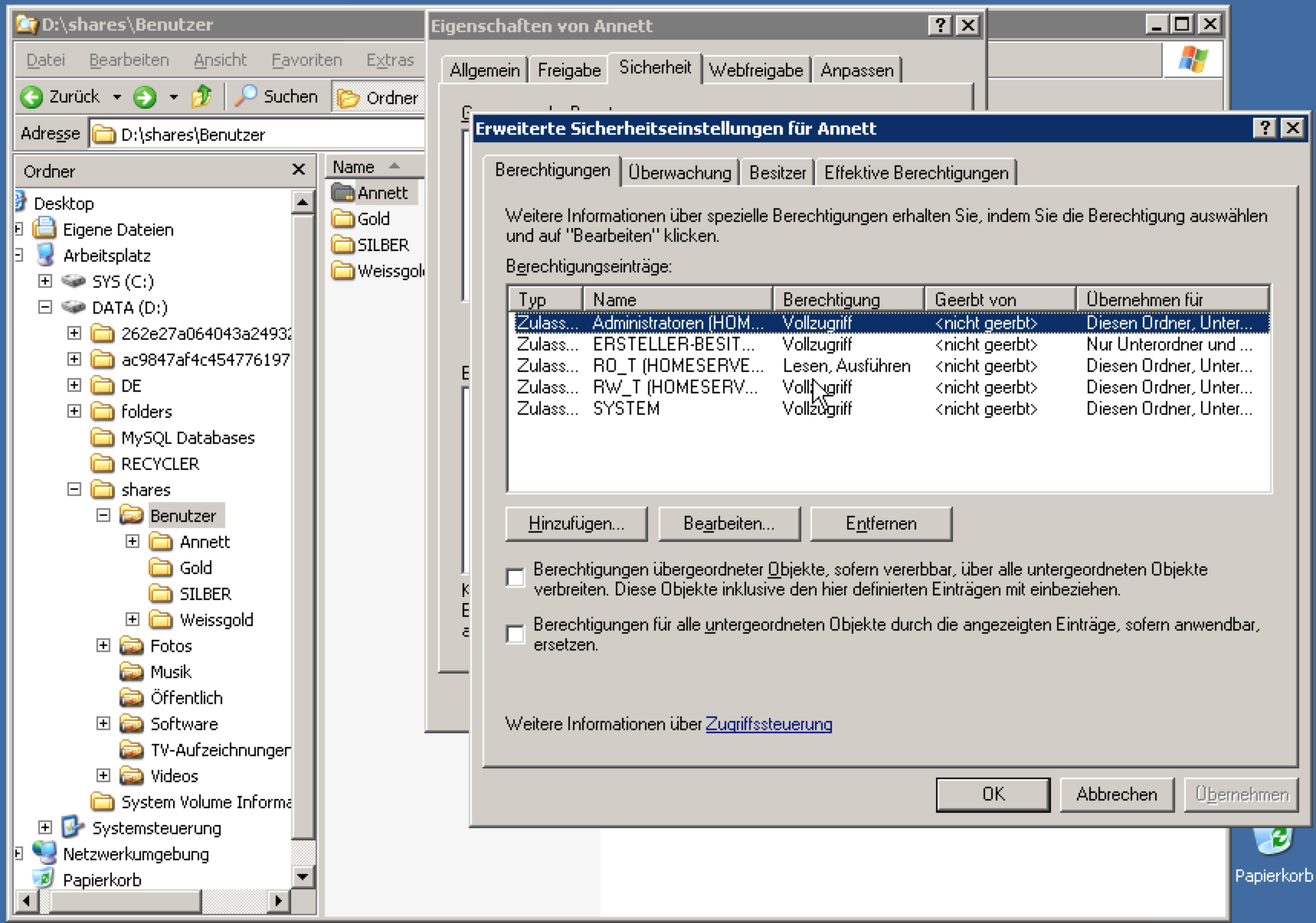

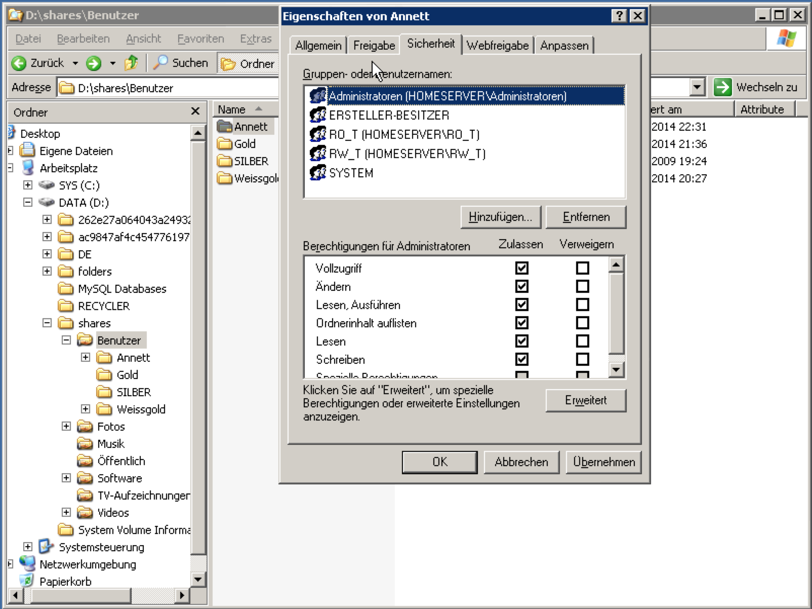

Und hier die Screenshots von:
Bildschirmfoto 2014-04-24 um 22.02.28.png (220.43 KiB) 5576 mal betrachtet
Bildschirmfoto 2014-04-24 um 22.02.36.png (244.17 KiB) 5576 mal betrachtet
Vielen Dank.
