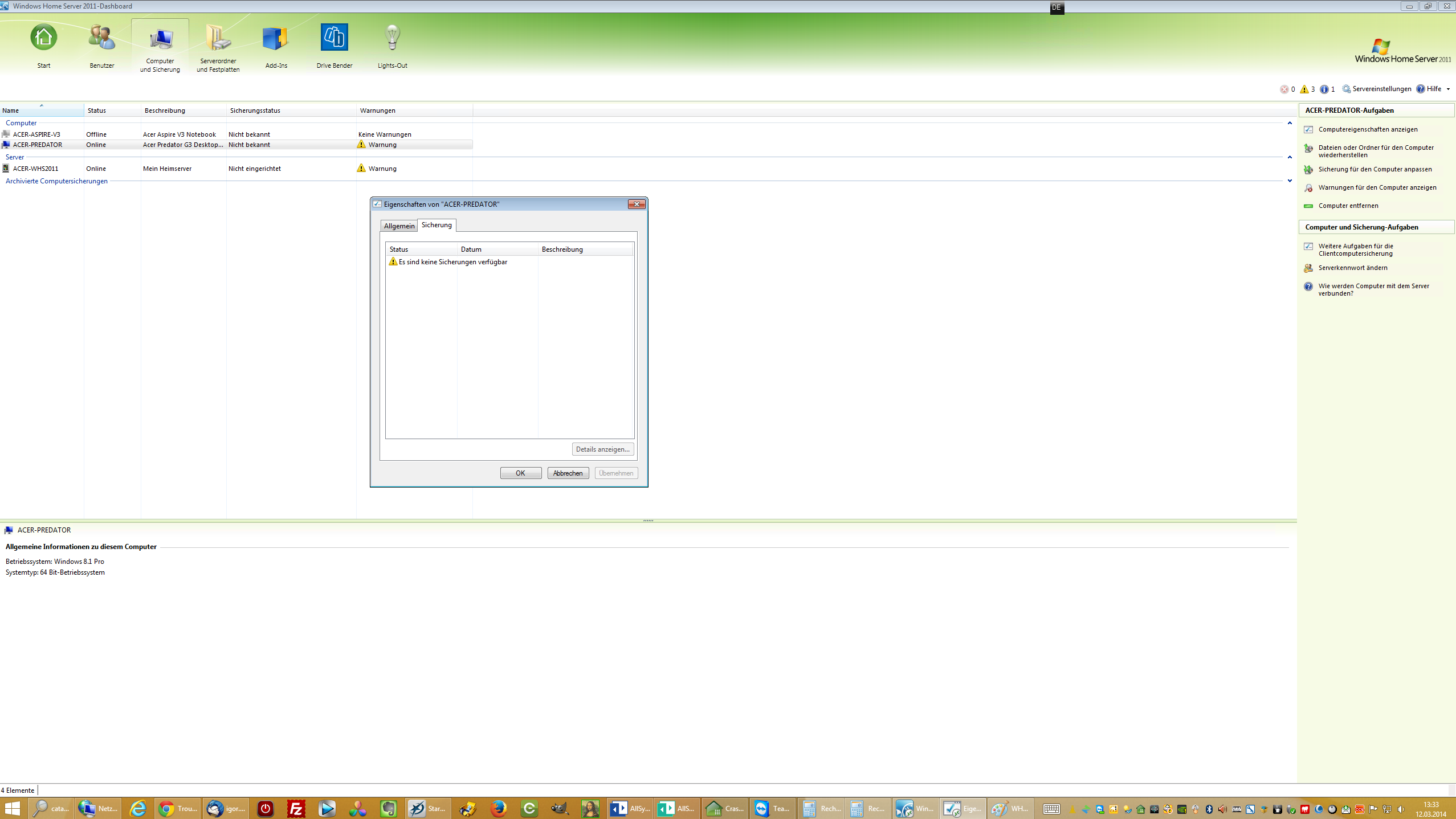

Re: WHS 2011 verliert laufend die Sicherungseinstellungen de
Verfasst: 12. Mär 2014, 00:07
von GrinGEO
der Server bringt mich laufend zur Weißglut
4 Tage ging er nun ohne Probleme, hat 3 TB an Daten gesichert, dayli Backup gemacht...
zeigte mir erfolgreiche sicherungen an
und plotzlich wieder alle weg. teilweise nach 5 min wieder sichtbar, dann wieder weg im dashboard

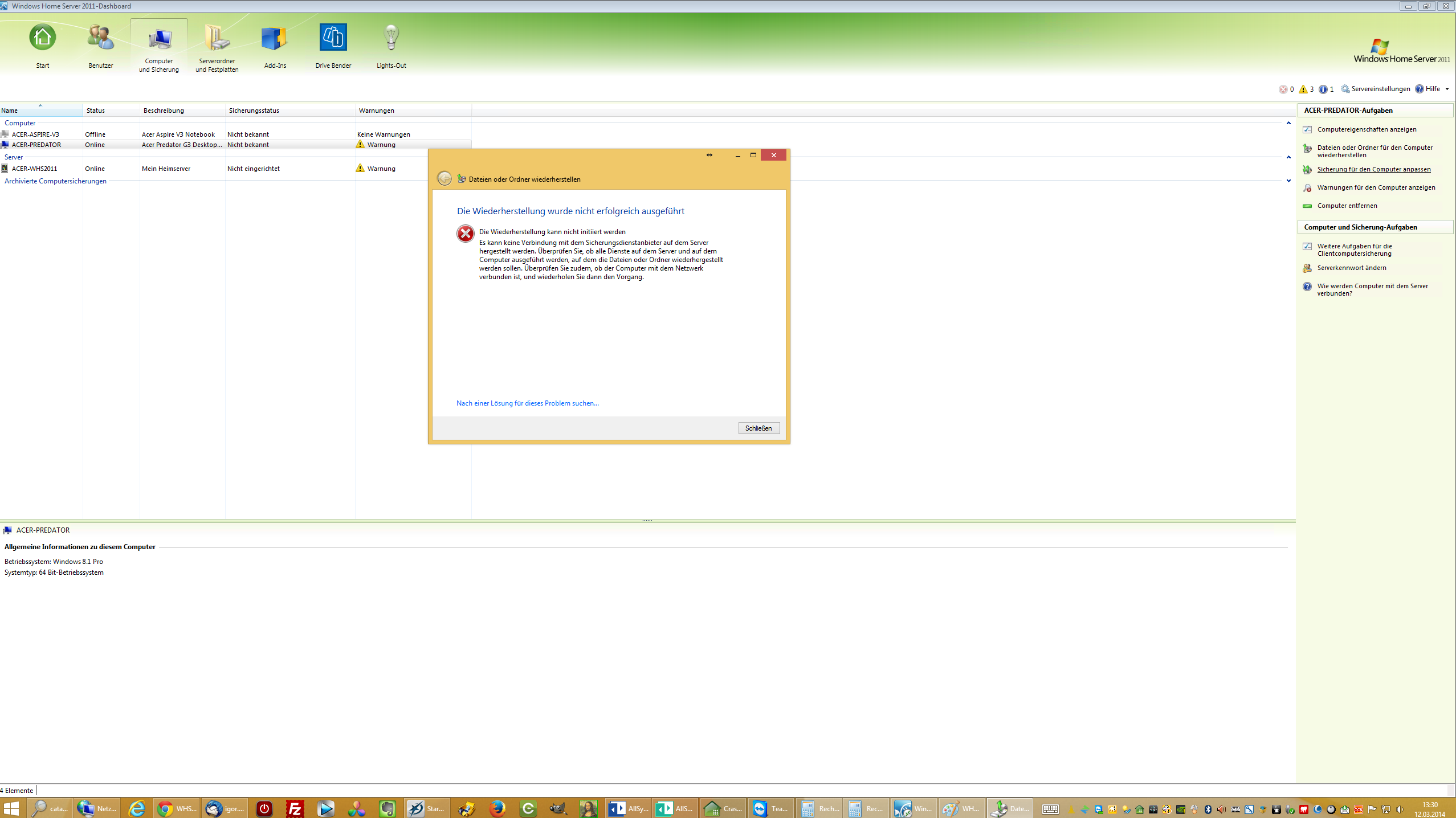

Versuch beim wiederherstellen bringt diesen Fehler, siehe Anhang
das Wiederherstellen des Notebooks dagegen geht... warum versteh ich nicht... ist auf der gleichen HDD

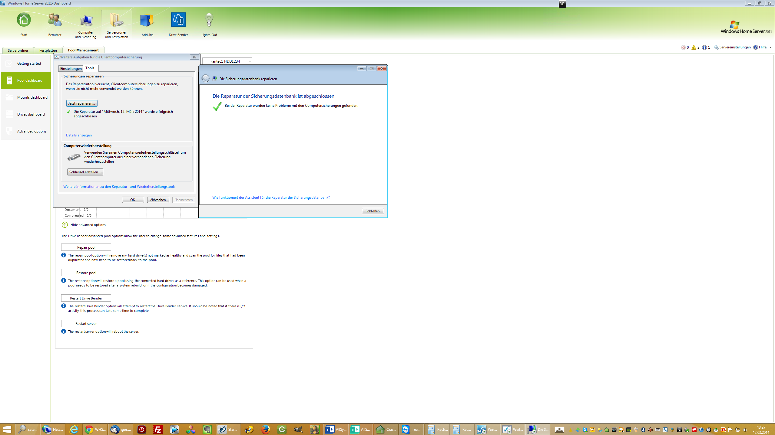

Verfasst: 12. Mär 2014, 13:36
von GrinGEO
Mittlerweile bin ich ohne Worte... vielleicht liegt die Ursache gar nicht an DB, sondern an was anderem....
Die Pools waren in Ordnung, Reparatur der DB erfolgreich (siehe Screen 1)

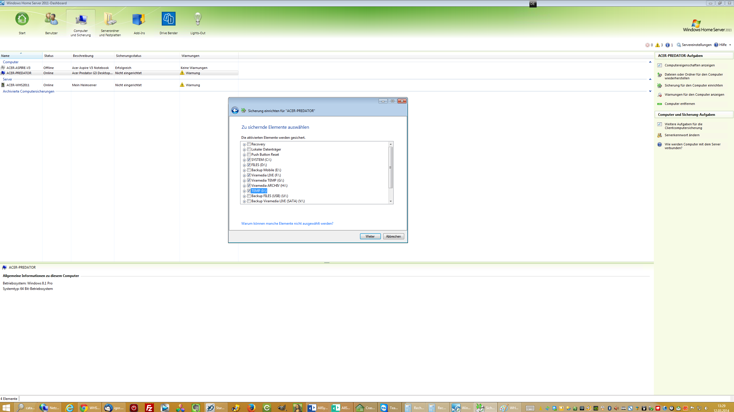

Allerdings sind wieder die Sicherungseinstellungen verloren gegangen, die muss ich komplett neu auswählen für die Worstation (siehe Screen 2)
Wiederherstellungsversuch nicht erfolgreich (siehe Screen 3)
daraufhin sind angeblich alle Sicherungen verschwunden, die aber vorher einwandfrei da waren, ebenfalls vom Notebook (siehe Screen 4)
Server muss dann neu gestartet werden, dann sind die Sicherungen wieder sichtbar...
