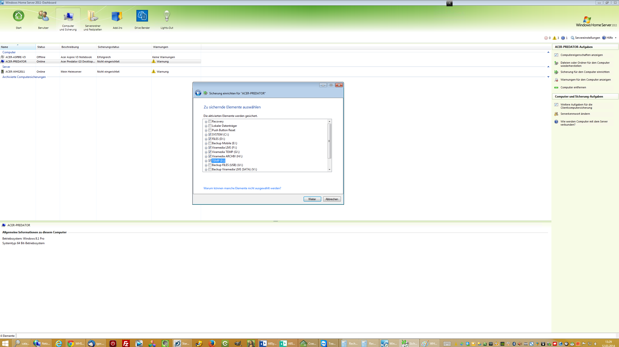

Hallo Larry

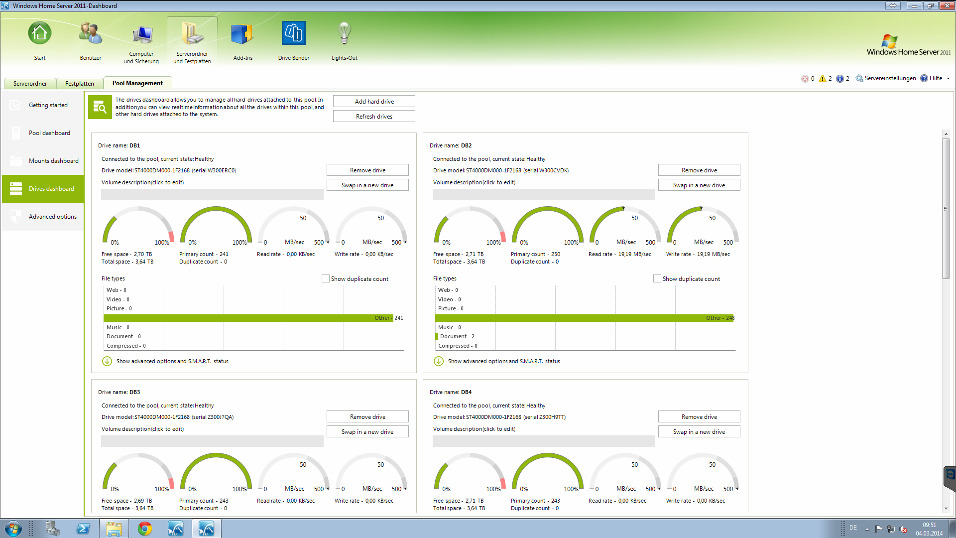

In der Tat ist mir das gestern mit der HDD4 auch aufgefallen, allerdings reichte ein Refresh unter Drive bender und die Bezeichnung tauchte auf... Anfangs aber wollte CHKDSK auch nicht funzen, wobei man das ja speziell via Drive Bender auslösen muss. Ging aber dann am Ende doch.
Das Fantec Gehäuse schließe ich aus, weil ich das gleiche am WHS v1 betreibe, allerdings mit 4x 2 TB HDDs...
Die Platten selbst hatten laut CHKDSK unter Drive Bender alle KEINE Fehler, nur Indexfehler die behoben wurden.
Alternativlösungen zum großen ClientBackup Bedarf wüsste ich derzeit nicht... denn unter WHS 2011 komme ich wohl ohne Drivebender ohnehin nicht aus... (und mal ehrlich, wenn der Server so viel zicken macht wie bisher, traue ich mich nicht die Daten dort überhaupt hinzuschaufeln... zu hohes Risiko. Wenn da Projekte futsch gehen, gehts gleich in die zig tausender). D.h. wegen der großen Datenmengen benötige ich ohnehin ein Pooling von HDDs für die Backups, egal ob unter Win oder einer Linux oder einer NAS Lösung.
Alternative: ist es denn möglich Einzelbackups zu konfigurieren, sodass ich pro HDD vom Client einen Backuport am Server definieren kann? Dann käme ich auch ohne Pooling aus und könnte beim Server dei 4 HDDs einzeln zuweisen...

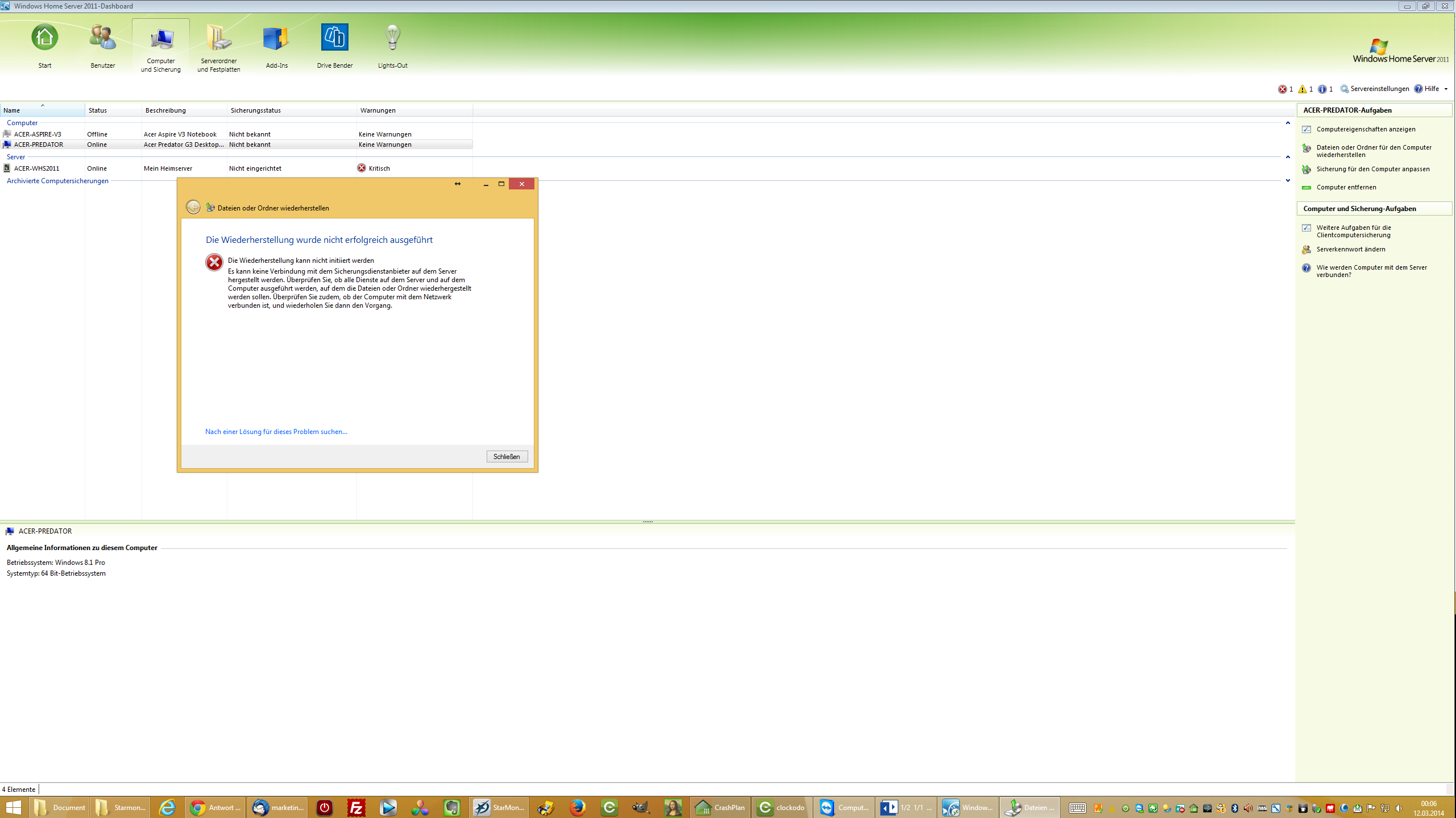

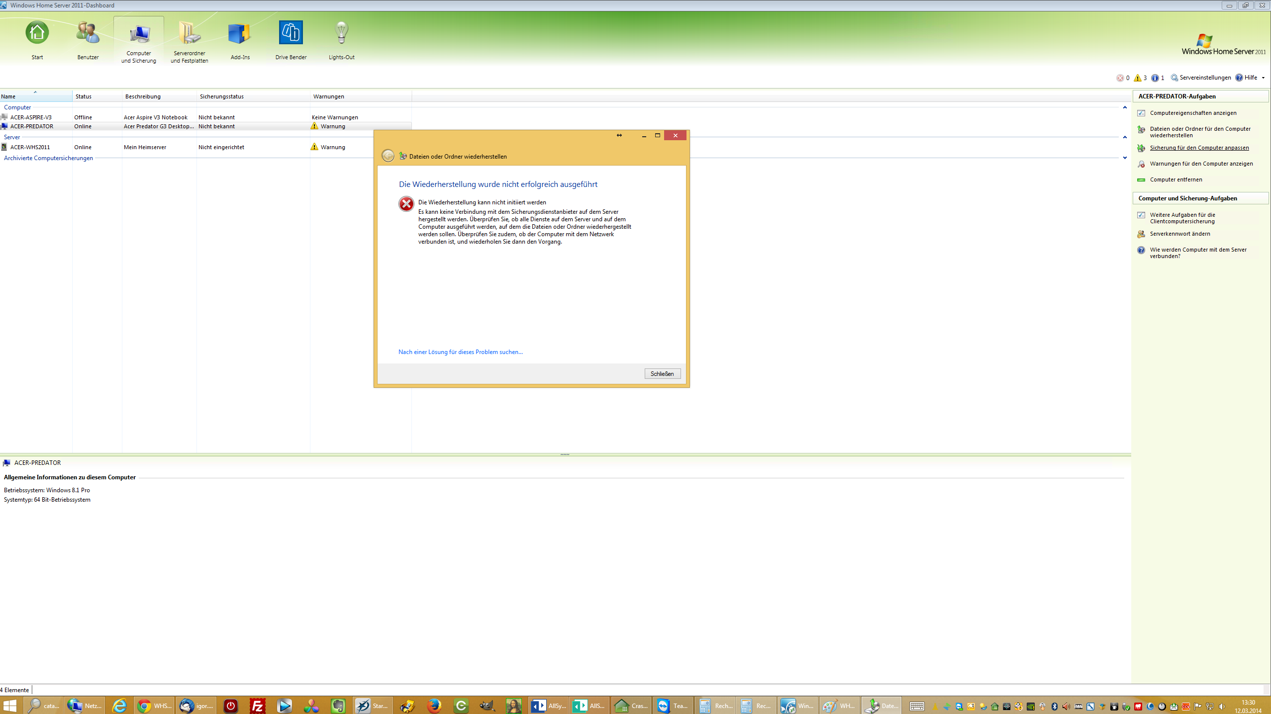

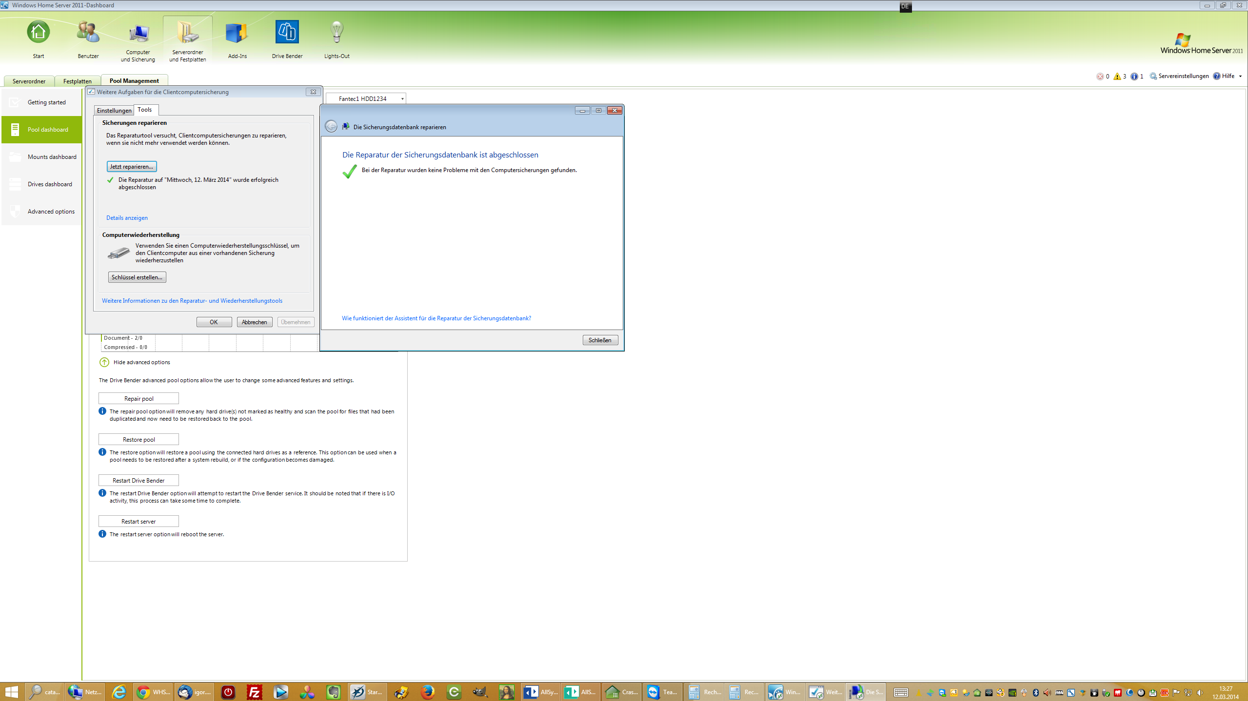

Chkdsk muss direkt auf dem Einzeldatenträger ausgeführt werden. Man kann hier auch einen Laufwerksbuchstaben für das Einzellaufwerk vergeben, dann geht auch chkdsk direkt.GrinGEO hat geschrieben:Anfangs aber wollte CHKDSK auch nicht funzen, wobei man das ja speziell via Drive Bender auslösen muss. Ging aber dann am Ende doch.
Das heißt aber nicht, dass Drivebender, WHS 2011 oder die verwendeten Treiber keine Probleme damit haben.Das Fantec Gehäuse schließe ich aus, weil ich das gleiche am WHS v1 betreibe, allerdings mit 4x 2 TB HDDs...
Das Wort "nur" würde ich hier nicht verwenden. Wenn der Index zu einer Datei nicht passt, gab es wohl beim schreiben einer Datei ein Problem. Das kann dann zu einer defekten Sicherungsdatenbank führen.Die Platten selbst hatten laut CHKDSK unter Drive Bender alle KEINE Fehler, nur Indexfehler die behoben wurden.
Ich würde hier vom Client nur das Betriebssystem und die installieren Programme mit dem Clientbackupsichern.Alternativlösungen zum großen ClientBackup Bedarf wüsste ich derzeit nicht...
Da sollte man eigentlich nicht über 100 GB kommen.
Der Rest würde ich Allway Synch oder einer alternativen Software auf eine Freigabe auf dem WHS sichern.
Generell solltest du hier aber interne Laufwerke verwenden. Damit bist du am wenigsten Anfällig für Probleme.denn unter WHS 2011 komme ich wohl ohne Drivebender ohnehin nicht aus... (und mal ehrlich, wenn der Server so viel zicken macht wie bisher, traue ich mich nicht die Daten dort überhaupt hinzuschaufeln... zu hohes Risiko. Wenn da Projekte futsch gehen, gehts gleich in die zig tausender). D.h. wegen der großen Datenmengen benötige ich ohnehin ein Pooling von HDDs für die Backups, egal ob unter Win oder einer Linux oder einer NAS Lösung.
Das geht nicht. Der WHS kann nur mit einem Sicherungsziel und einem Sicherungsauftrag umgehen.Alternative: ist es denn möglich Einzelbackups zu konfigurieren, sodass ich pro HDD vom Client einen Backuport am Server definieren kann? Dann käme ich auch ohne Pooling aus und könnte beim Server dei 4 HDDs einzeln zuweisen...

der Server bringt mich laufend zur Weißglut
4 Tage ging er nun ohne Probleme, hat 3 TB an Daten gesichert, dayli Backup gemacht...
zeigte mir erfolgreiche sicherungen an
und plotzlich wieder alle weg. teilweise nach 5 min wieder sichtbar, dann wieder weg im dashboard
Versuch beim wiederherstellen bringt diesen Fehler, siehe Anhang
das Wiederherstellen des Notebooks dagegen geht... warum versteh ich nicht... ist auf der gleichen HDD
- WHS-Fehler.png (363.71 KiB) 3986 mal betrachtet

ich vermute dennoch dass das Übel von DiveBender kommt...
denn der Server sendet laufend Fehlermeldungen dass Disks fehlen, dann kommen sie wieder, DriveBender meldet aber keinerlei Fehler.
Komisch ist aber dass in der Datenträgerverwaltung Die DriveBender Partition nur mit 2 TB angeben wird, während 13 TB nicht zugewiesen sind... vielleicht wird hier dem System von DB nur was vorgegaukelt, komisch ist es aber schon

Mittlerweile bin ich ohne Worte... vielleicht liegt die Ursache gar nicht an DB, sondern an was anderem....
Die Pools waren in Ordnung, Reparatur der DB erfolgreich (siehe Screen 1) Allerdings sind wieder die Sicherungseinstellungen verloren gegangen, die muss ich komplett neu auswählen für die Worstation (siehe Screen 2) Wiederherstellungsversuch nicht erfolgreich (siehe Screen 3) daraufhin sind angeblich alle Sicherungen verschwunden, die aber vorher einwandfrei da waren, ebenfalls vom Notebook (siehe Screen 4) Server muss dann neu gestartet werden, dann sind die Sicherungen wieder sichtbar...
