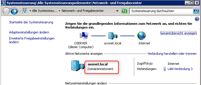

Die Logs sind ok. Bitte prüf mal am Server, ob dein Netzwerk als Heim- oder Domänennetzwerk konfiguriert ist:
de_01_2014-11-19 11-14-18.png (25.57 KiB) 7889 mal betrachtet

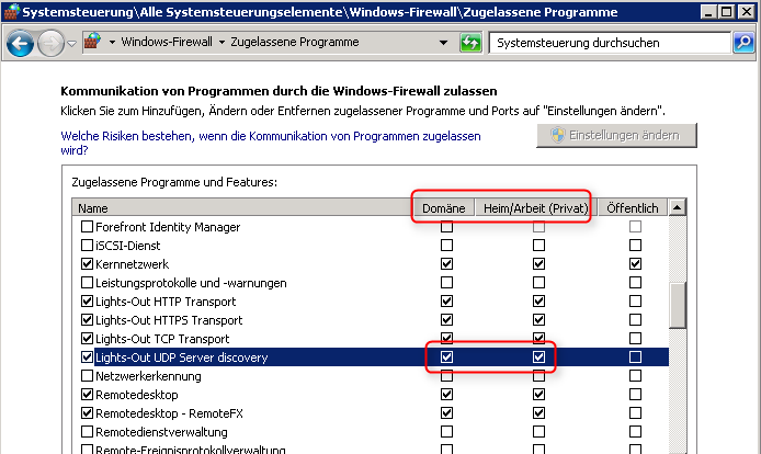

Hintergrund ist die Firewallkonfiguriation, die öffentliche Netze aussschliesst:
de_01_2014-11-19 11-13-54.png (29.91 KiB) 7889 mal betrachtet
