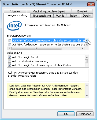

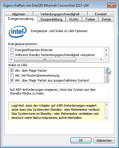

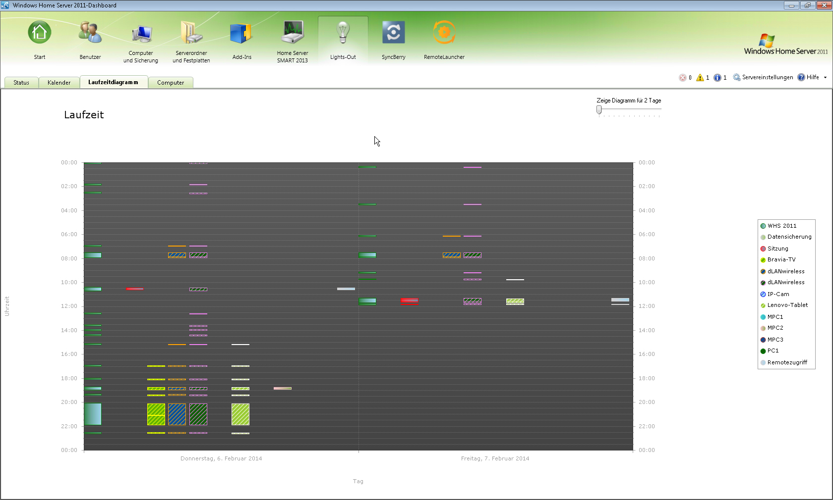

- Golf4
- Beiträge: 349
Re: Server wird x-mal täglich geweckt, warum?
Baustelle ist noch offen.
Immer noch Wecker von ca. 5min.
Das lustige ist, daß ich in der Fritzbox die WOW-Funktion deaktiviert habe und trotzdem den WHS via Internet wecken kann.
Bin mir bei den Einstellungen der Intel-Nic bezüglich ARP u. NS nicht ganz klar. (da wollte mal jemand das Manual anpassen
Hier meine Einstellungen und Hardcopy von den Laufzeiten.
Habe mal einige Netzwerkgeräte in dei Überwachung mit reingenommen.
Das einzige Gerät was auch immer aktivi ist wenn der WHS aktivis ist, ist ein 500er-Devolo-Powerlinkadapter.
Aber ganz ausschließen will ich Wake on Wan auch nicht, man sieht ja das es trotzdem geht.
Grüße und schönes Frühlings-WE!
- hc_130.jpg (136.05 KiB) 5154 mal betrachtet
- hc_131.jpg (148.92 KiB) 5154 mal betrachtet
- hc_125.jpg (469.53 KiB) 5154 mal betrachtet
