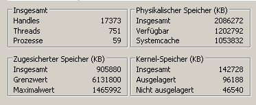

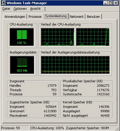

Also im Taskmanager werden mir bei der Systemleistung unter dem Parameter physikalischer Speicher die Werte wie im Dateianhang angezeigt. Sieht eigentlich bzgl. Speicher ganz ok aus, oder?
Aussetzer mit 100%CPU
whs speicher 100.jpg (152 KiB) 17672 mal betrachtet
normale Wiedergabe
normale Wiedergabe
whs speicher.jpg (44.67 KiB) 17673 mal betrachtet

laut deinem Screenshot sind max. 1,4 GB der 6,1 GB maximal genutzt worden ... da reichte der physikalisch vorhandene Speicher locker aus
