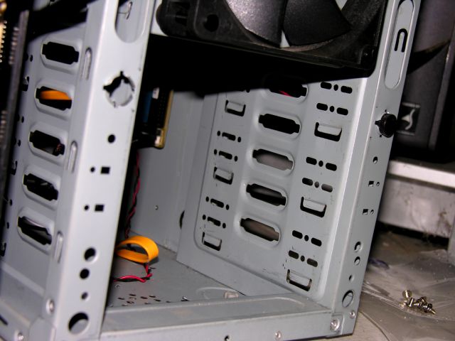

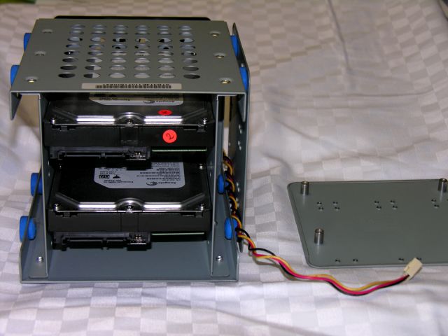

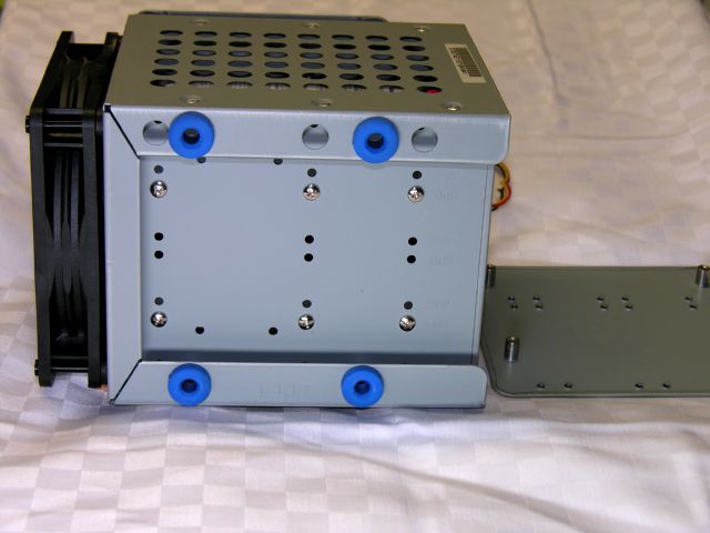

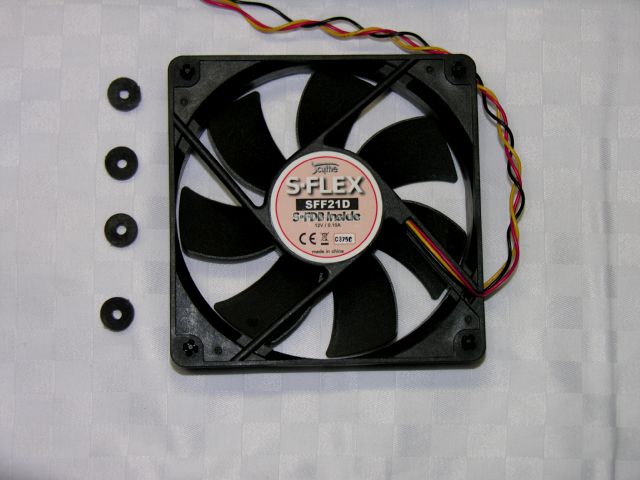

hier ein paar Bilder beim Einbau des 5.25 Zoll Moduls für insgesamt acht Festplatten.

Lüfter Scythe, max. 800 rpm, runterregelbar auf ca. 500 rpm, unhörbar_ links daneben Gummiringe (Wasserhahninstallation).jpg
Lüfter Scythe, max. 800 rpm, runterregelbar auf ca. 500 rpm, unhörbar_ links daneben Gummiringe (Wasserhahninstallation).jpg (40.78 KiB) 4614 mal betrachtet
Stackermodul von der Seite_für Einschub in den 5,25 Zoll Einschubschacht.jpg
Stackermodul von der Seite_für Einschub in den 5,25 Zoll Einschubschacht.jpg (34.67 KiB) 4615 mal betrachtet
Stacker-Modul von hinten, vier Festplatten können eingebaut werden_rechts die Montageplatte mit fast Schwingungsfreier Aufhängung.jpg
Stacker-Modul von hinten, vier Festplatten können eingebaut werden_rechts die Montageplatte mit fast Schwingungsfreier Aufhängung.jpg (40.51 KiB) 4614 mal betrachtet
