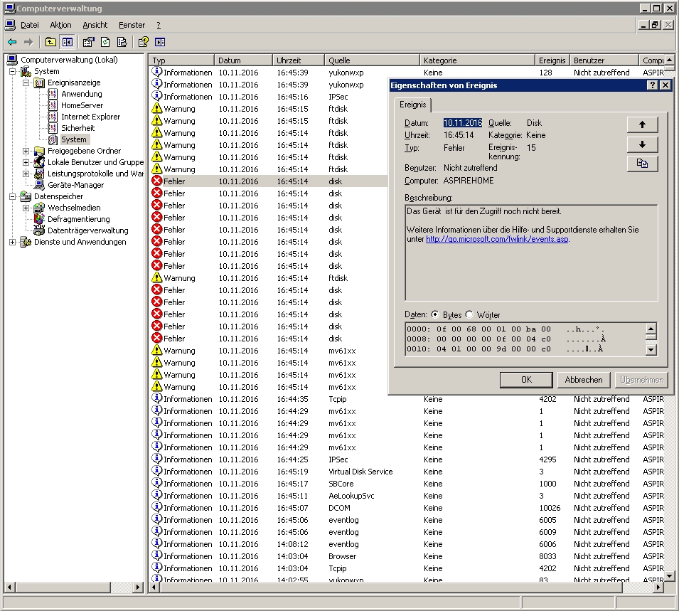

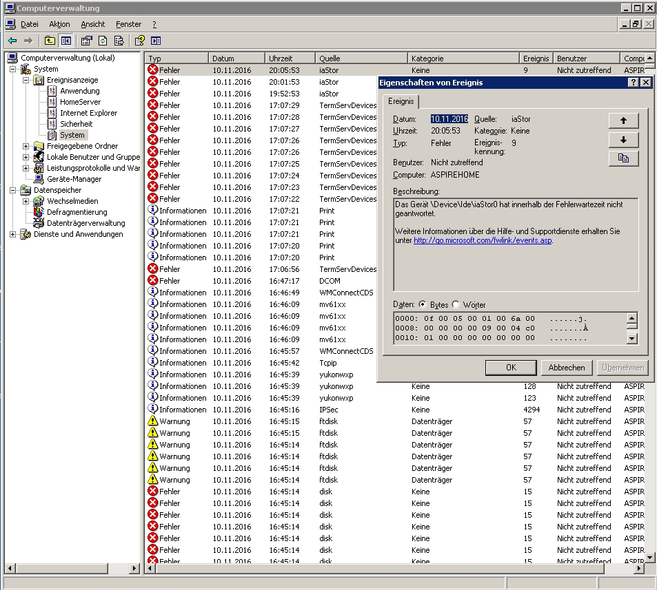

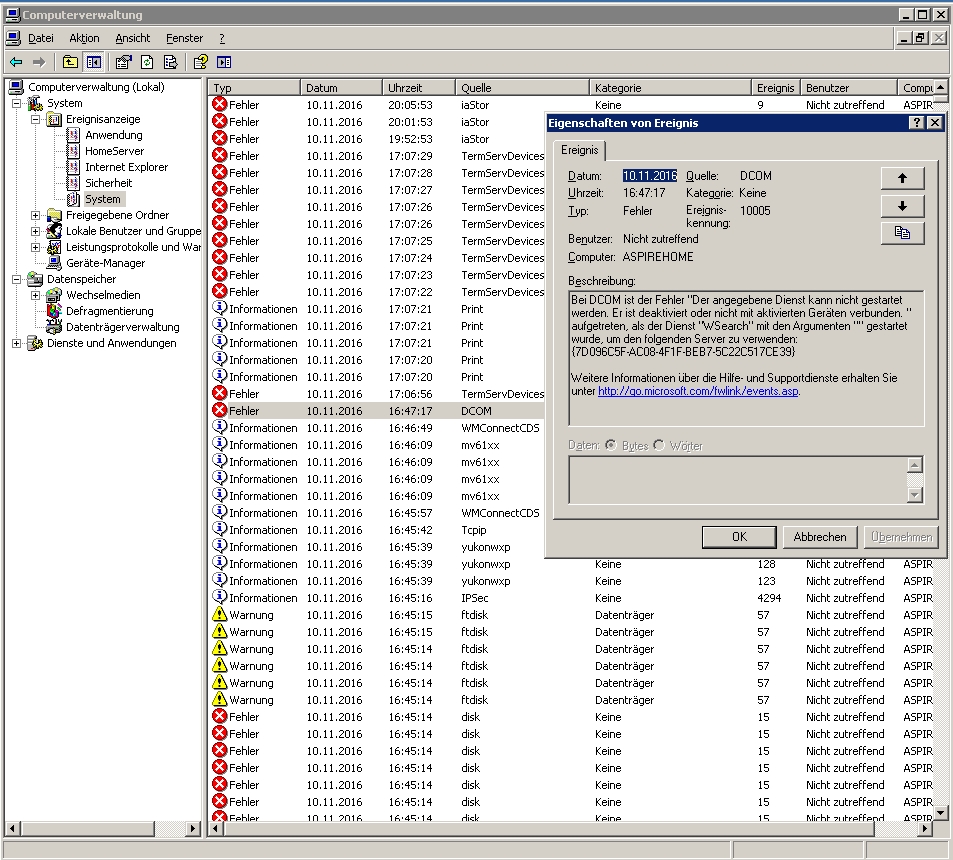

In der win-Ereignisanzeige ist einiges an Fehlermeldungen:
1. "Anwendung": recht lange Liste mit "Warnung", "Informationen" und sehr wenigen "Fehlern"
2. "HomeServer": überwiegend "Fehler", speziell aus der Kategorie "Backup" und "PersistentDriveLetter"
--> 1. und 2. erscheinen nicht besonders aussagekräftig zu sein.
Vielleicht ist aber unter 3. was dabei?
3. "System": "Fehler" in der Quelle "iaStor", in "TermServDevices" (die gehen um freigegebene Drucker auf den Clients), in "DCOM" und "disk":

Bezüglich der Event-Logs ... wann war denn der Bootversuch ... genaue Uhrzeit oder lösche mal das System-Log und mach dann einen boot
Interessant finde ich auch die Warnung zu MV61xx ... das ist ja der eSATA-Controller ... und evt. auch was hinter den Information-Einträgen steckt
"das Gerät ist für den Zugriff noch nicht bereit" klingt auch sehr nach deinem Problem
