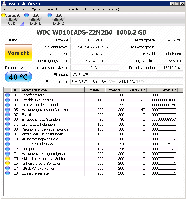

So sieht übrigens der Status der Festplatte bei CrystalDiskInfo aus (nicht gut, oder?)...
Wenn ich das System neu installiere, sollte ich dann eher eine "frische" Festplatte verwenden? Die anderen Beiden haben eine annähernd gleiche Laufzeit auf dem Buckel und sind alles WD Green (1x WD10EADS, 1x WD20EARS).

Das ist aber nur 1 defekter Sektor ... wenn das nicht in kurzer Zeit steigt dann würde ich da noch nichts tun ...
CHKDSK /f /r hast du für BEIDE Partitionen gemacht ?
