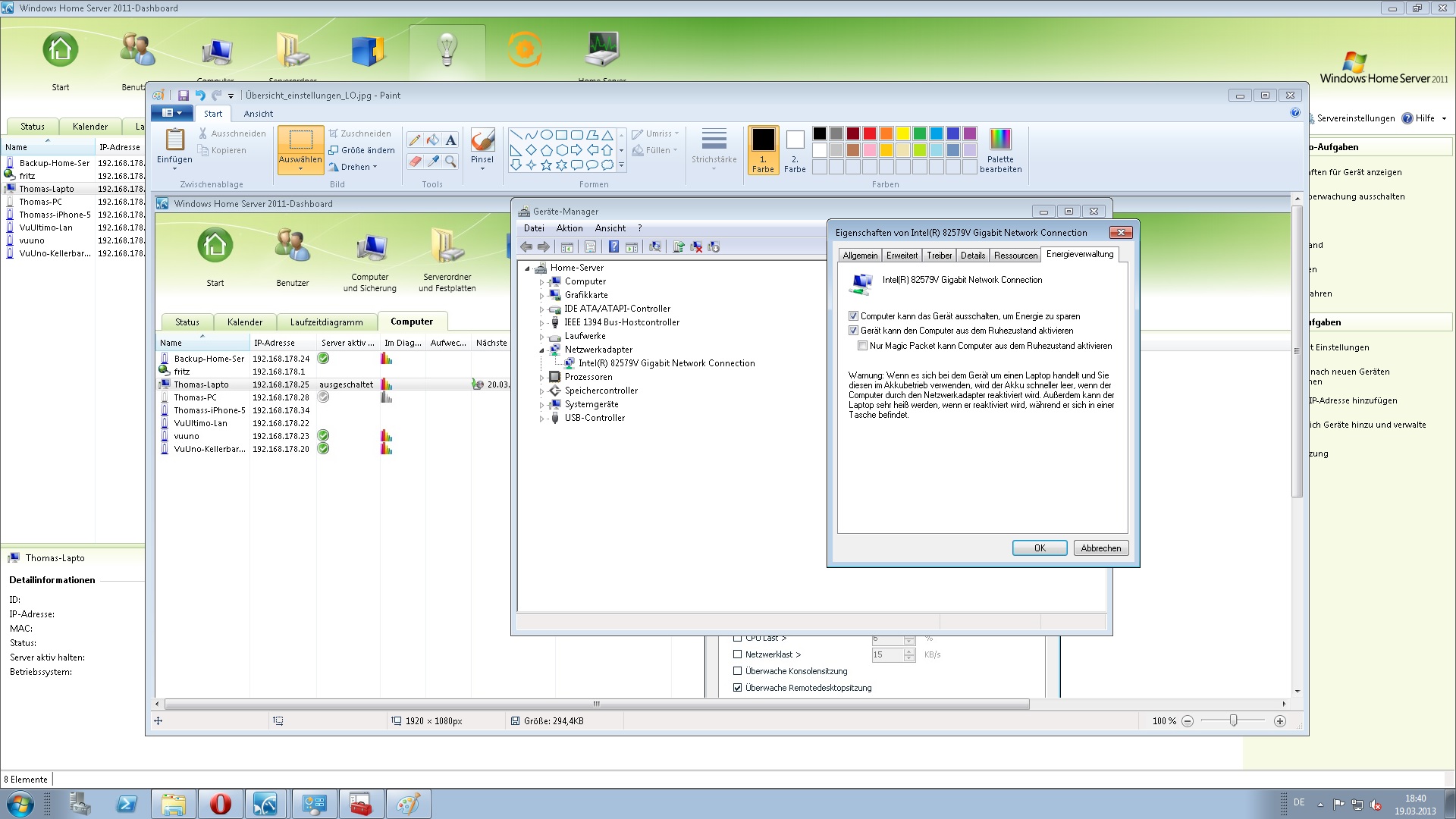

Martin hat geschrieben:Unter Einstellungen/Überwachung gibt es einen Hauptschalter!
das hatte ich übersehen.
Die Einstellungen sehen jetzt so aus, ist das so korrekt? Ist es richtig den Cobian Prozess zu überwachen? Der läuft doch wahrscheinlich immer im Hintergrund oder!?
Es sind keine Externen Geräte nageschlossen,der WHS ist nur per Gbit Lan an den Router die FritzBox angeschlossen.
Internet Kabel 150000
Re: WHS 2011 und WHS 2011 Backup Server starten seltsam neu
Es muss "Nur Magic Packet" aktiviert sein, das steht in der Doku: http://www.homeserversoftware.com/lo/wh ... ts_nic.htm falls du keine Intel-Treiber installiert hast.
Ob Cobian dauernd läuft kann ich nicht sagen, da ich es nicht verwende. Falls ja muss es wieder raus.

Netzwerk hab ich angepasst.
Cobian ist immer rechts unten in der Taskleiste.
