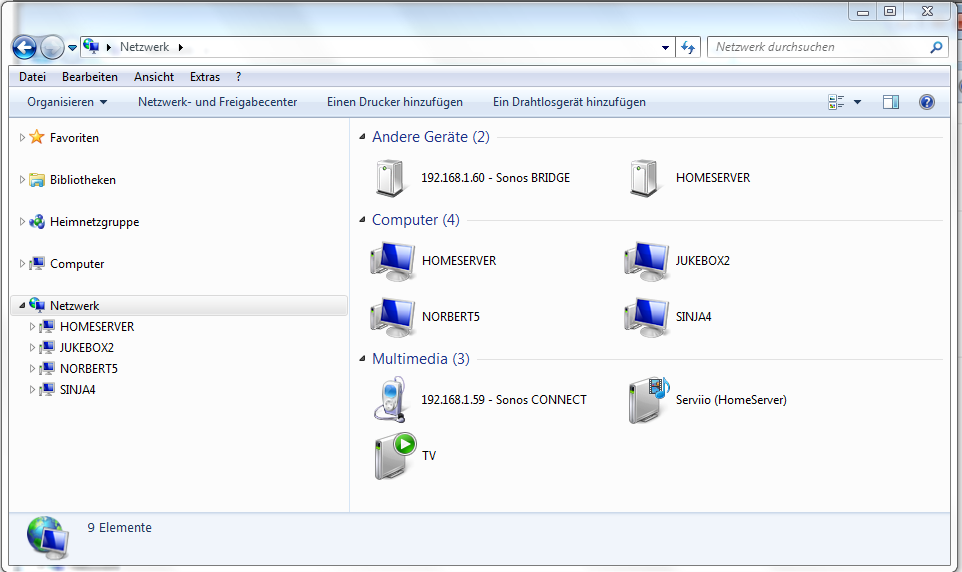

Also bei mir siht das so aus
W7 Netzwerk.PNG (112.78 KiB) 6305 mal betrachtet
und da sieht man den Server im mittelere Bereich "Computer" und links unterhalb der Netzwerke ... und so muss es auch sein
Rufe doch mal bitte das Netz- und Freigabecenter auf und mach davon einen Screenshot ... und dann dort auf "Gesamtübersicht anzeigen" und auch davon einen Screenshot
