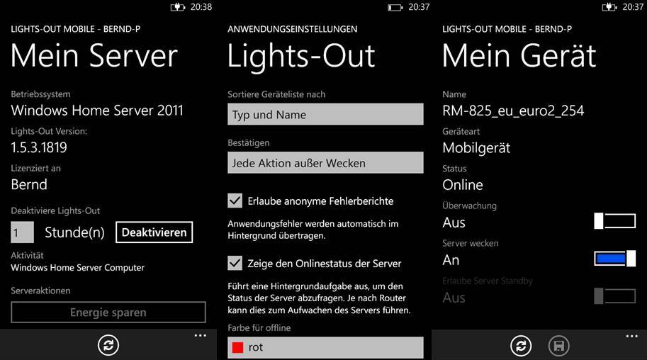

Martin, hoffentlich strapaziere ich Deine Geduld nicht zu sehr ;) .
Mit diesen Einstellung habe ich vergeblich versucht, den WHS2011 im lokalen Netzwerk zu wecken:
LO Mobile.jpg (57.72 KiB) 1825 mal betrachtet
Über die WOL App auf WP8 oder den Client-PC im lokalen Netzwerk funktioniert das wecken des WHS2011.
In der Fritz!Box habe ich das Wecken des WHS2011 bei Zugriff aus dem Internet deaktiviert (wie bereits oben beschrieben).
In LO Mobile wird angezeigt, dass der WHS2011 über https://xxx.homeserver.com angesprochen wird. Solange der WHS2001 nicht aktiv ist, wird doch keine Kommunikation aufgebaut.
Habe ich noch irgendetwas übersehen?
Danke und Gruß, Bernd

Was hast du als Wakedomain in Lights-Out hinterlegt? Sollte zwar hier keine Rolle spielen aber trotzdem mal gefragt.
Wenn Lights-Out versucht eine Verbindung herzustellen wird zuerst der Server geweckt und dann versucht zu verbinden. Der Server sollte also auf jeden Fall aufwachen.

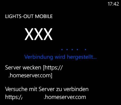

Martin,
dieses Mal gibt es gute Nachricht. Entsprechend Deinem Vorschlag habe ich die xxx.homeserver.com in die Domain für WOW eingetragen. Danach funktionierte das WOL über LO Mobile im lokalen Netzwerk (nach antippen des Server-Symbols erschien sofort die Meldung "Server wecken"):
LO Mobile WOL.JPG (17.75 KiB) 1788 mal betrachtet

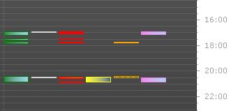

Aus dem Diagramm von LO ist ersichtlich, dass ich den WHS2011 zweimal vor 18:00 und einmal nach 20:00 über LO Mobile geweckt habe. Ein zusätzlicher Zugriff (auch über Internet) und ungewolltes Wecken des WHS2011 passierte nicht:
Voraussichtlich scheint das die Lösung gewesen zu sein. Die kostenlose WOL App (mit 'Werbung :-() werde ich vom WP8 entfernen.
Falls doch noch etwas nicht wie gewollt funktionieren sollte, melde ich mich wieder.

Re: LO Mobile - WHS2011 Ruhezustand
Verfasst: 19. Dez 2012, 10:23
von Martin
Danke für die Rückmeldung. Ich werde mir diesen Teil nochmals ansehen.
