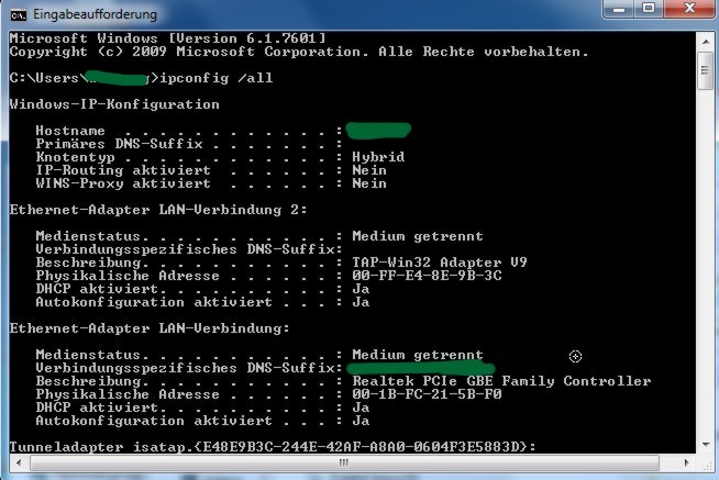

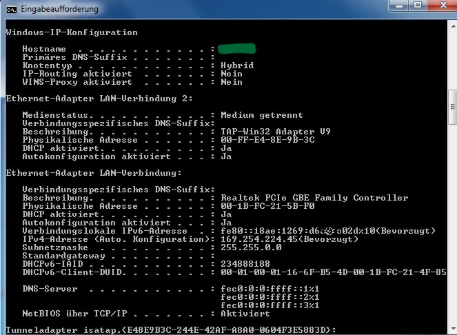

Nobby1805 hat geschrieben: dann mach doch mal einen Screenshot von ipconfig /all
Hier sind die Screenshots. Bei Direktverbindung wird dem Client keine IP zugeteilt und das Icon sagt kein Netz vorhanden bzw. Netzwerkkabel abgezogen.
Den zweiten, bei Verbindung über den Switch (ohne Hausnetzwerkanschluß, also nur Client und WHS eingesteckt) wird eine IP zugeodnet. An den Netzwerkeinstellungen wurde zwischen den Screenshots nicht geändert. Es wurde lediglich der Client neu gebootet.
Relevant ist LAN-Verbindung 1 des Client. Der Tunneladapter stammt von OpenVPN.

Ich habe inzwischen mal mit dem MS Netzwerkmonitor geschaut was auf dem Netzwerk passiert beim booten des WHS im Recovery-Modus.
Bei Direktverbindung Client - WHS: absolut nichts!
Bei Anschluß von Client und WHS an den Switch (nur die beiden, d.h. ohne Anschluß des Switch an unser Netzwerk): Da passiert einiges (u.a. auch Suche nach UPnP-Geräten). Der Client sucht. Aber vom WHS fehlt jede Spur. Es taucht in den IP-Spalten werder eine zweite IP noch ein PC-Name auf (weder "HOMESERVER" noch der von mir vergebene WHS-Name). Auch "MININT-ML2TVD1" wie in deinem Link angegeben taucht nirgendwo auf.
Was vorkommt sind solche Sachen wie:
  • Arp: Request, 0.0.0.0 asks for 169.254.224.45
wobei 169.245.224.45 die IP des Client ist.
