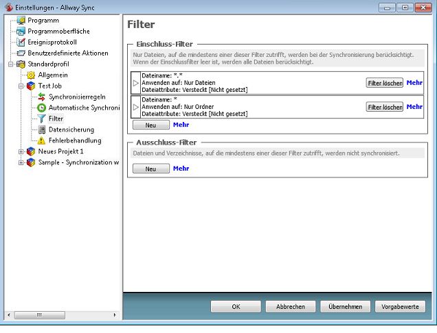

Filter Screenshot
Filter Screenshot
Der Filter für den Job sieht so aus...

Also der Filter passt meines Erachtens.
Du kannst aber auch einfach die beiden Filter löschen. Dann sollte er wie angegeben alle Dateien kopieren.
