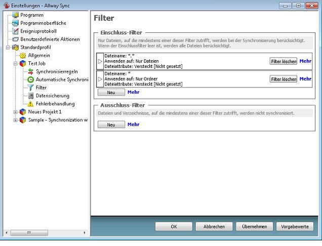

so, jetzt bin ich schonmal weiter.
Die Datensicherungsplatte (3TB) ist eingebaut und formatiert,
Alway sych in der Pro Version am Start,
und ein Testlauf (einseitige Synchronisation) mit Fotos und Daten und eingerichtet.
Jetzt habe ich aber noch eine Frage:
Ich habe die Analyse drüberlaufen lassen, die will aber 15.000 von den 160.000 Daten ausschließen, in erster Linie Thumbs der Fotoordner und Folder jpegs (wichtige Daten, das sind die Albencover!) einfach ausschließen.
Wie kann ich das denn abstellen? Ich will eigentlich eine 1:1 Kopie des Ordners.
Blühen mit bei den Sicherungen übrigens Einschränkungen bei Dateien die in Benutzung sind?
Liebe Grüße und ein schönes WE!
Edit: Nach näherem Hinsehen finde ich in der Ausschlußliste sind auch *.doc, *.docx, Excel Sachen, allesamt wichtig, und *gid Dateien (die gehören zu einem beruflich genutzen Programm, daß mit allen Daten aus einem Ordner läuft, den ich mir natürlich auch mitsichern will).... Wieso das? Das Zielverzeichnis ist (noch) jungfräulich. Habe ich irgendwo ein Häkchen nicht gemacht?

Unter "Projekt / Eigenschaften" findest du den Punkt Filter. Hier gibt es einen Ausschlussliste. Da ist normalerweise nur die Thumbs.db aufgeführt.

Filter Screenshot
Filter Screenshot
Der Filter für den Job sieht so aus...
Re: Sicherungsstrategie
Also der Filter passt meines Erachtens.
Du kannst aber auch einfach die beiden Filter löschen. Dann sollte er wie angegeben alle Dateien kopieren.
