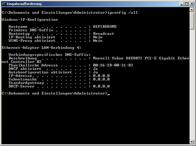

Re: WAN - Miniport Probleme nach kompletten Netzwerkausfall
Wie gehst du denn auf den Server ... RDP oder direkt Monitor/Tastatur/Maus ?GOGO2 hat geschrieben:Beim Versuch im Zustand 1.) der Netzwerkkarte eine feste IP zu geben hat das wohl funktioniert. ICh habe auch Aktivitäten auf der Karte. Jedoch komme ich trotzdem nicht hinaus und über IPconfig werden die Konfigurationsdaten der Netzwerkkarte angezeigt. Alles ist 0.0.0.0
Aus meiner Sicht ist die NIC nicht vollständig konfiguriert ... nicht nur IP sondern auch die Netzwerkmaske und das Gateway müssen richtig eingestellt werden
Da DHCP nicht funktioniert, kann dein Router denn DHCP ?
Ein vollständiger, nicht editierter Screenshot von iupconfig /all wäre schon nicht schlecht
GOGO2
- Beiträge: 51
- Registriert: 15. Sep 2012, 13:48
ich gehe über Monitor und Tastatur auf den Server
Der Router kann das
Ja ich schau mal, ob ich das mit nem USB Stick hinbekomme
Der Router kann das
- 2012.09.18_IPConfig_Acer WHS340.JPG (51.63 KiB) 3698 mal betrachtet
wo hast du denn da eine IP eingetragen ? da fehlt ja alles ...
ein Screenshotr von mir ... heute Abend wenn ich wieder zu Hause bin

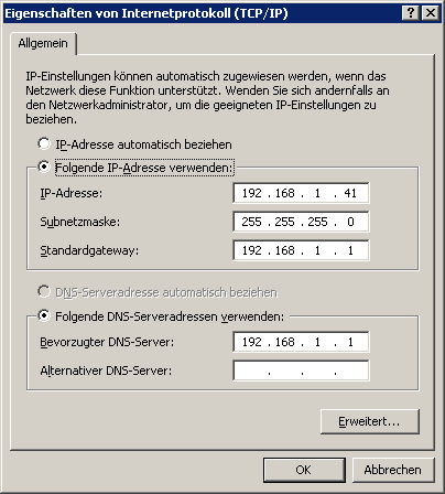

dann mach doch davon mal einen Screenshot ... dann sehe ich auch wo du das eingetragen hast
so sollte es aussehen ...
- tcpip.PNG (12.25 KiB) 3681 mal betrachtet
ja, so ist meine anzeige auch......nur beim ipconfig /all wird nichts angezeigt.
ich habe auch auf der netzwerkkarte aktivität beim senden und empfangen von datenpaketen....jedoch komme ich nicht ins netz, ich bekomme keinen ping auf den eigenen rechner, ich kann die konsole nicht öffnen....
da muß etwas im hintergrund blockieren.
auch habe ich versucht die firewall zu öffnen....das geht auch nicht. ich bin ja auch kein anfänger was netzwerk und pc anbelangt...nur beim server scheint meine alte pc logik nicht mehr aufzugehen. ich habe auch schon versucht eine andere netzwerkkarte zu verbauen....die wird aber nciht mal in der hardware angezeigt und erkannt....
langsam bin ich am ende mit meinen ideen und versuchen und recherchen im netz.....was passiert wenn ich recovery starte....
würde das mein problem lösen und welche probleme schaffe ich mir damit?

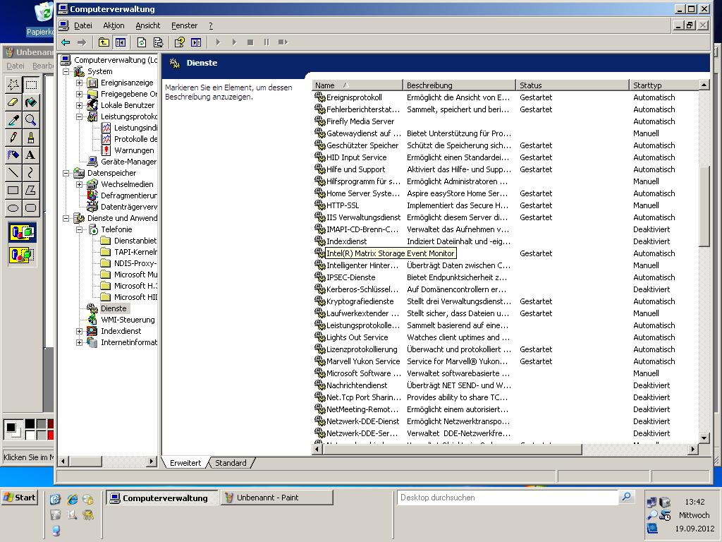

Ok ich sende mal ein paar Bilder....fange zuerst mit den Diensten an.
- Ansicht Dienste 1.JPG (175.98 KiB) 3666 mal betrachtet

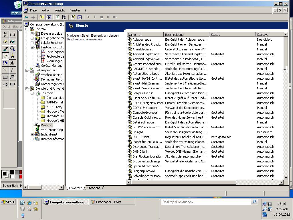

Dienste 2
- Ansicht Dienste 2.JPG (177.76 KiB) 3666 mal betrachtet
