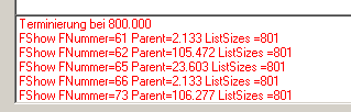

Verfasst: 27. Sep 2012, 00:49
Sind bei dir nicht solche rote Fehler unten im Fenster ausgegeben worden ?
Besonders die erste ... Terminierung bei 800.000

da brauchen wir wohl eine neue Version des Tools ... incl. der Verschleierung brauche ich dafür ein paar Tage

Nobby1805 hat geschrieben:Opps .. ich war davon ausgegangen, dass du einige wenige Dateien auf deinem WHS hast ...
800.000 und davon nur 232.000 Tombstones ... das passt nicht :o ich würde ja sagen, die Migration ist nicht abgeschlossen, aber laut Logfiles migriert er nicht mehr und die Leistungsmessung zeigt aber starke Aktivitäten :o
larry hat geschrieben:@HomiUser
800.000 Dateien könnte bei einem H340 zu Problemen führen. Wir hatten hier schon andere H340 User mit vielen Dateien bei denen der DEmigrator einfach nicht mehr fertig wurde. Ich weiß aber nicht mehr genau wie viele Dateien dies waren.
Bevor aber keine 2. Festplatte eingebaut ist, würde ich hier aber nicht mehr weiter machen.
Es sind weit mehr als 800.000 Dateien und darum ist das Tool auch mehrfach abgestürzt ... bei mir kommt dann aber eine Fehlermeldung die du allerdings nie erwähnt hast
Das Tool hat z.Zt. aus Performancegründen 2 Limitierungen ... 800.000 und 2.000.000 ... diese unterschiedliche Werte kommen daher, dass das Tool aus 2 Anderen zusammengesetzt worden ist :oops:
Der höchste Index den ich im Log festgetsellt habe liegt aber bei ca. 3.945.000 :!:
Ich werde heute Abend ein neues Tool erzeugen das mit so vielen Dateien umgehen kann :roll:
Dann habe ich noch einmal den ganzen Thread gelesen ... warum wir das Ganze überhaupt machen ... ich sage es mal so: für einen WHS v1 ist diese Anzahl von Dateien OK ... aber ein H340 kommt damit an seine Grenzen und überschreitet diese vermutlich (so wie Larry schon schrieb)
Trotzdem wäre es schön, wenn du das neue Tool noch einmal laufen lassen würdest
PS bei dieser Anzahl Dateien ist die $MFT mindestens 4 GB groß, das passt nicht mehr in den Cache des Filesystems und führt dann bei den Scan-Operationen des DEmigrators zu hohen IO-Raten

Nobby1805 hat geschrieben: Sind bei dir nicht solche rote Fehler unten im Fenster ausgegeben worden ?
Eine Meldung mit "Terminierung bei ..." hatte ich nicht bekommen, sonst hätte ich diese auch erwähnt.

Verfasst: 3. Okt 2012, 22:46
Ich meine die Terminierungs-Fehlemeldung ... die "Index out of Range" waren davon Folgefehler und führen jetzt nicht mehr zum Absturz
