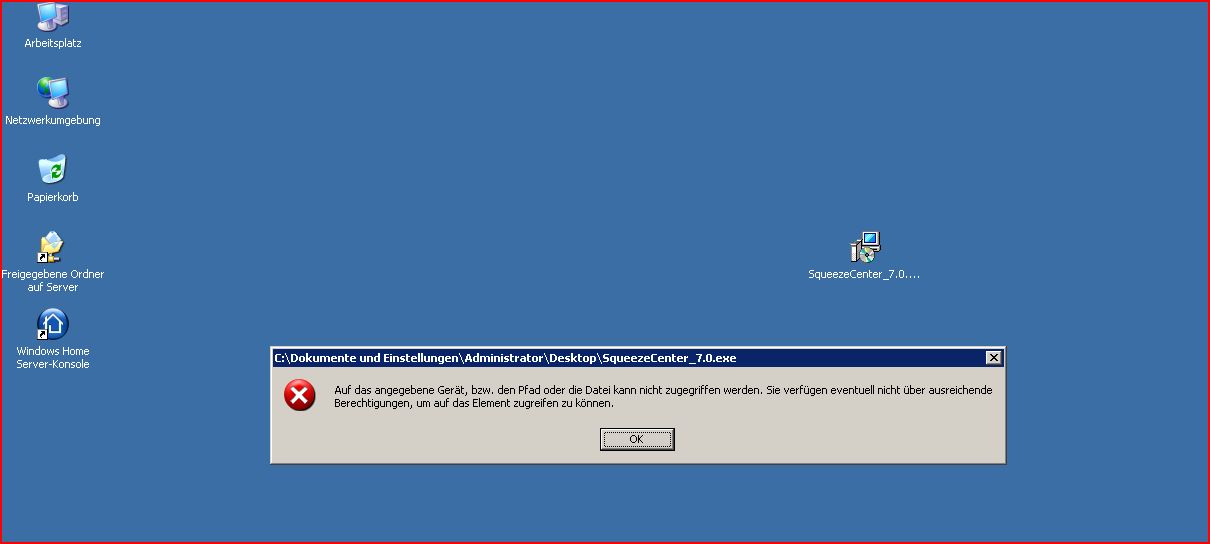

Re: Belinea o.center
Frohe Ostern, Hallo Alex,
hier ein Screenshot der Fehlerneldung wenn ich das Programm installieren möchte.
Danke.
Uli
Danke.
Uli
- Squeeze.JPG (53.6 KiB) 4525 mal betrachtet
- AliG
- Beiträge: 3728
Das ist ja komisch...
Versuch mal Rechtsklick auf die Datei->Eigenschaften->Kompatibilität und hier XP einzustellen.
lg Alex
lg Alex

Hallo Alex,
erstmal vielen Dank für Deine Hilfe.
Ich habe es geschafft die Software auf dem Home Server zu installieren.
