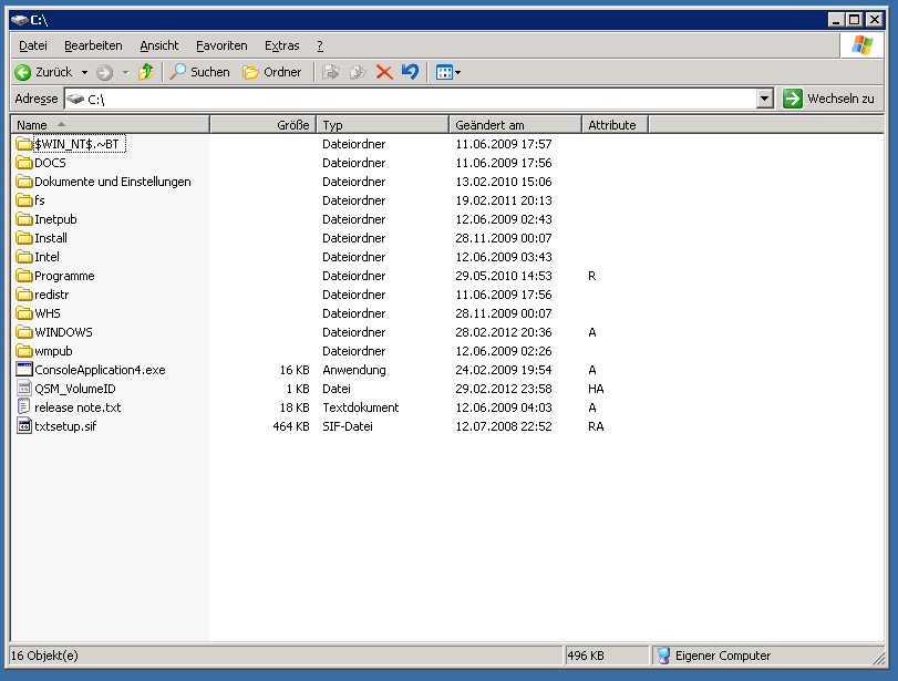

Also, ich kann im Remotedesktop sowohl über C:\fs\13, alsd auch über Arbeitsplatz\E: auf die Platte zugreifen, Ordner und Unterordner öffnen. Es sind dort alle meine Ordner und Verzeichnisse zu sehen und ich habe stichprobenartig welche geöffnet, dort sind auch die Dateien noch vorhanden. Ob die Dateien sich auch öffnen lassen habe ich jetzt mal nicht versucht, um nicht womöglich irgendwelche Konflikte zu erzeugen...
Auf \DE\ stehen zwei Ordner: folders, shares (dort sind auch meine Ordner, Unterordner und Dateien aufgelistet) und dann noch eine Datei namens DEguid.txt
Unter \fs\13 ist neben DE nur noch eine Datei namens QSM_VolumeID vorhanden.
Screenshot vom Root:
Root von C.jpg (176.22 KiB) 6271 mal betrachtet

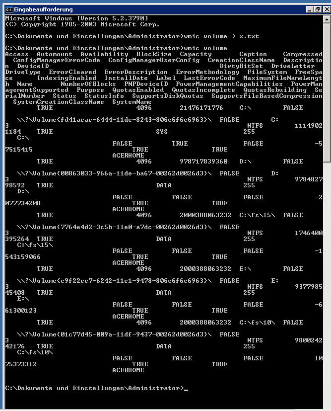

Das kommt nach der Eingabe des wmic Befehls:
wmic volume von C.jpg (301.69 KiB) 6271 mal betrachtet
Und wenn ich in der Eingabeaufforderung x.txt eingebe, bekomme ich folgende Auflistung (oder hast Du etwas anderes gemeint?)

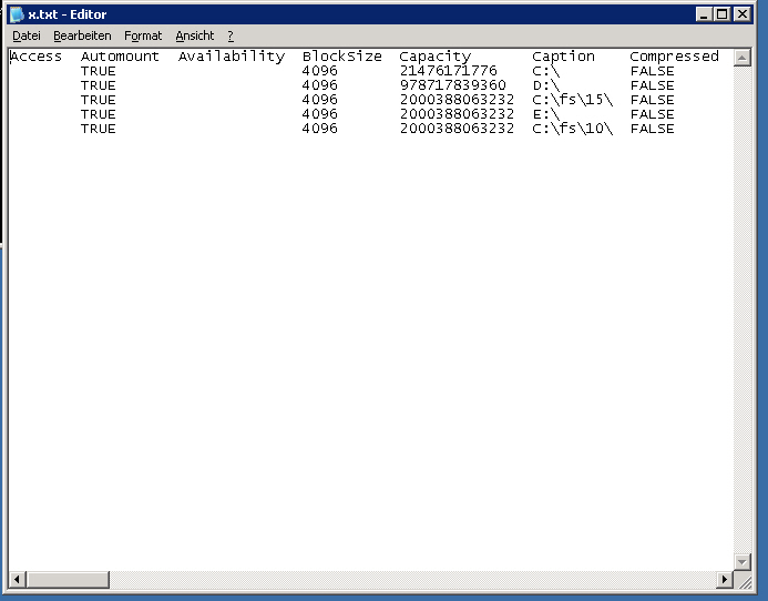

... sorry, beim Abspeichern des Screenshots der x.txt Auflistung habe ich vergessen, diese als .jpg abzuspeichern. Hier also noch mal:

Sorry wegen der x.txt. Hier noch mal als gespeicherte Datei aus dem Editor:

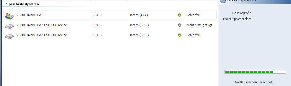

Zu sagen "ich bin keinen Schritt weiter" wäre falsch ... ich habe das Problem jetzt auch :(
Volume Zuordnung.PNG (24.11 KiB) 6241 mal betrachtet
aber ich weiß nicht, wie so etwas ohne eine bewusste Manipulation der Registry erzeugt werden kann .. und daher ist meine Idee das Problem zu lösen mit massiven Risiko behaftet .. Datenverlust !!!
Und du hast wirklich nichts mit der Platte oder dem Server gemacht was diese Auswirkung haben könnte ?
Die "gute" Nachricht ist ... die Platte wird vom DriveExtender ganz normal benutzt .. man kann lesen, schreiben, die Duplizierung funktioniert ...
Ich schau jetzt mal ob ich einen risikoarmen Weg finde das Problem zu beheben .. wenn ich schon den Auslöser nicht finde :nw
PS Ich habe das Problem natürlich nicht auf meinem Produktionssystem sondern auf einem virtuellen Testsystem :)
