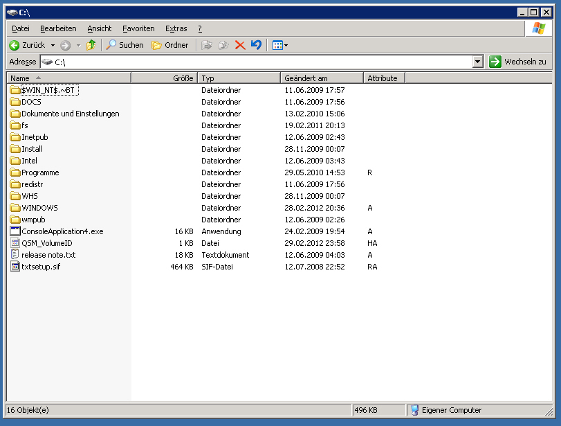

ich war heute leider beruflich sehr lange unterwegs und bin erst vorhin nach Hause gekommen...
Also, ich kann im Remotedesktop sowohl über C:\fs\13, alsd auch über Arbeitsplatz\E: auf die Platte zugreifen, Ordner und Unterordner öffnen. Es sind dort alle meine Ordner und Verzeichnisse zu sehen und ich habe stichprobenartig welche geöffnet, dort sind auch die Dateien noch vorhanden. Ob die Dateien sich auch öffnen lassen habe ich jetzt mal nicht versucht, um nicht womöglich irgendwelche Konflikte zu erzeugen...
Auf \DE\ stehen zwei Ordner: folders, shares (dort sind auch meine Ordner, Unterordner und Dateien aufgelistet) und dann noch eine Datei namens DEguid.txt
Unter \fs\13 ist neben DE nur noch eine Datei namens QSM_VolumeID vorhanden.
Screenshot vom Root:
Root von C.jpg (176.22 KiB) 6255 mal betrachtet

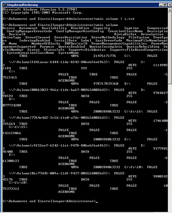

Das kommt nach der Eingabe des wmic Befehls:
wmic volume von C.jpg (301.69 KiB) 6255 mal betrachtet
Und wenn ich in der Eingabeaufforderung x.txt eingebe, bekomme ich folgende Auflistung (oder hast Du etwas anderes gemeint?)

x.txt hätte ich gerne im Original nicht als Screenshot des Editors ... es ist mühsam bis unmöglich aus dem direkten Screenshot des DOS-Fensters die Informnationen zu entnehmen :(
