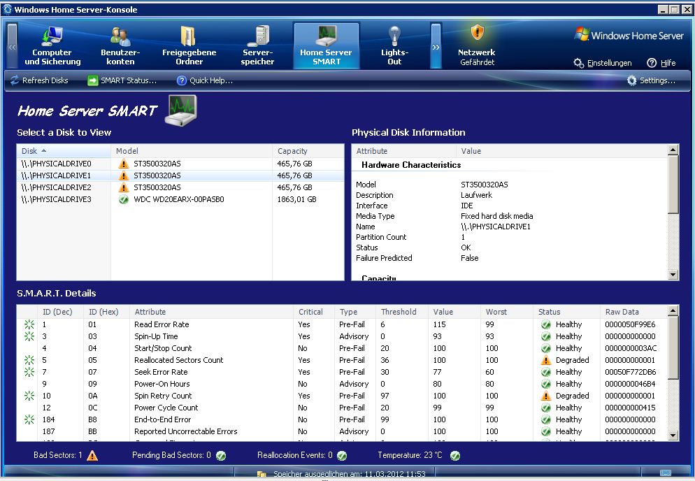

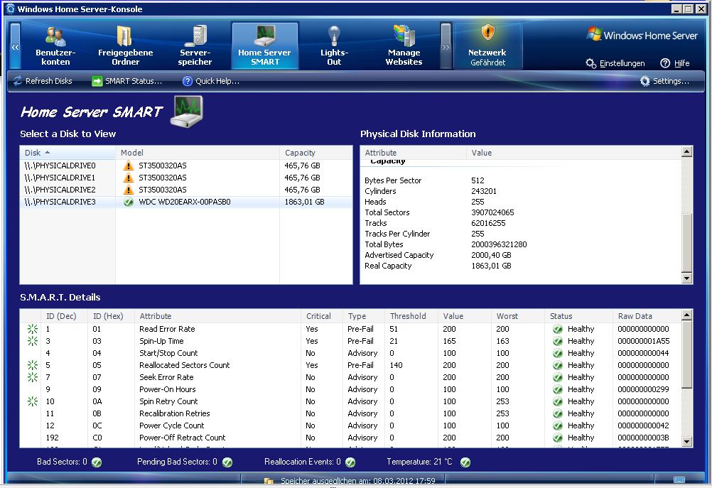

Hier der erste Screenshot vom WHS SMART addin.
Habe HD tune installiert. Platten werden gerade gecheckt. Welche "Reiter" würdest du brauchen, oder sagt dir die SMART Auswertung schon, dass ich neue Platten brauche?

Re: Verbingung (Remote Verbindung) zum Homeserver
3 bedenkliche/defekte Platten gleichzeitig habe ich auch noch nicht gesehen ... der Rest des Screenshots ist leider von der Platte ohne Problem

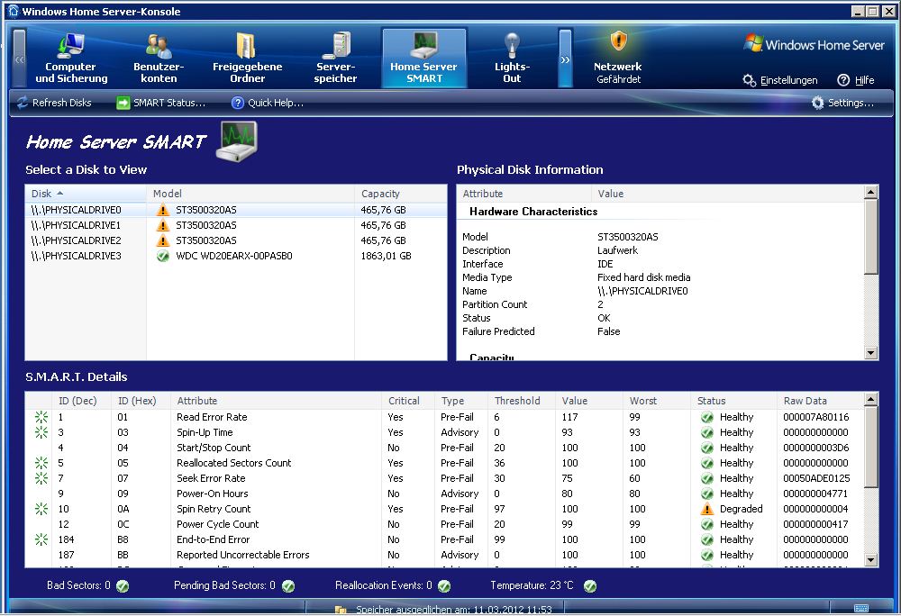

jenslb
Beiträge: 46
Registriert: 20. Mär 2008, 14:43
Beitrag von jenslb »
Und als Ergänzung die Screenshots der einzelnen Platten mit den "Fehlern". Hilft das?
In allen drei Fällen der "Spin Retry Count" ... ich habe aber im Netz Hinweise gefunden, dass das bei Seagate Platten "normal" ist :(
Die 2. und 2. Platte haben einen Bad Sector ... das ist eigentlich akzeptabel solange dieser Sektor nicht absolut unverzichtbar ist ...

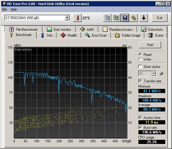

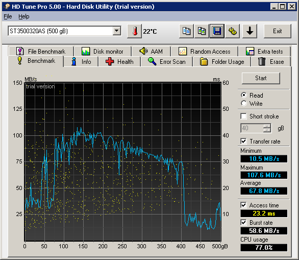

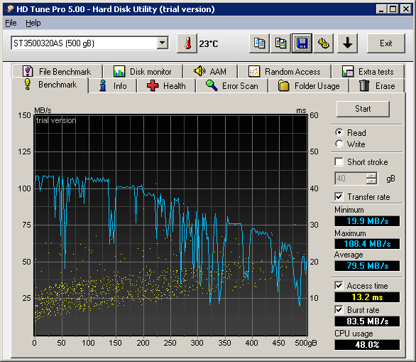

HDtune:
anbei die informationen der 3 festplatten vom benchmark.

HDtune:
die ersten beiden (3 und 2) sehen nicht tol aus aber charakteristisch ... die Drite (1) hat einen deutlichen Abfall bei den niedrigen und hohen Sektoren ... das ist nicht normal
