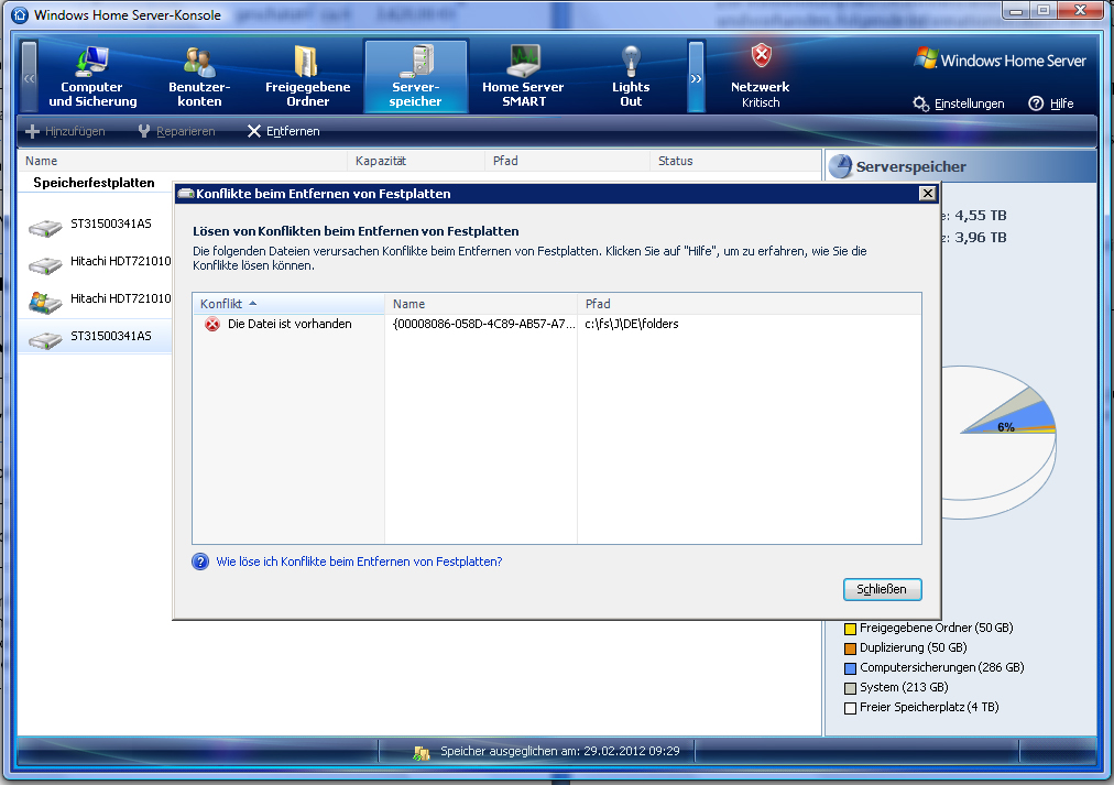

Speicherplatz zum Entfernen ist ja absolut vorhanden. Allerdings wird beim Entfernen der "defekten" Platte folgender konflikt angezeigt:
Konflikte beim Entfernen.jpg (382.4 KiB) 3035 mal betrachtet
Bei nochmaligem Versuch wird für den selben Pfad als Konflikt angezeigt: "Das Gerät ist nicht angeschlossen"
Laufwerk J ist ja, wie oben schon mal geschrieben, auch über RDP nicht ansprechbar.
Was ist zu tun? WHS runterfahren und defekte Platte rausziehen? Die Platte dann auf einem Client durchprüfen/neue Firmware aufspielen?

Ich hätte zuerst die 4. Platte entfernt und aus der Konfig entfernt ... eine physikalisch nicht vorhandenen Platte lässt sich immer (OK zu 99 %) über die Konsole aus der Konfig entfernen

Scheint eine Platte mit 512 Byte Sektoren zu sein ... komisch auf der WD-Seite finden ich sie gar nicht ...
Wenn du den WHS ohne die Platte hochfährst dann wird diese in der Konsole als fehlend angezeigt ... dann müsste sie aber aus der Konfiguration entfernbar sein ... falls nicht: welche Fehlermeldung? bitte eine Screenshot
Man kann eine Platte natürlich auch direkt in der Registry entfernen ... da dort mehrere Stellen betroffen sind ist das aber nicht zu empfehlen
