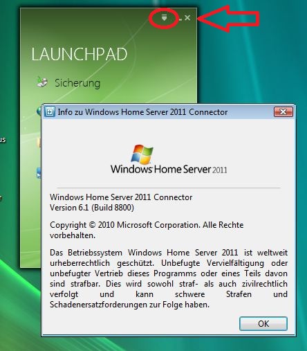

sorry ich meinte den Connector/Launchpad auf den Clienten
komm da immer noch durcheinander :oops:
bei mir steht unter Info
habe leider keinen Screen von davor
Gruß Armin
