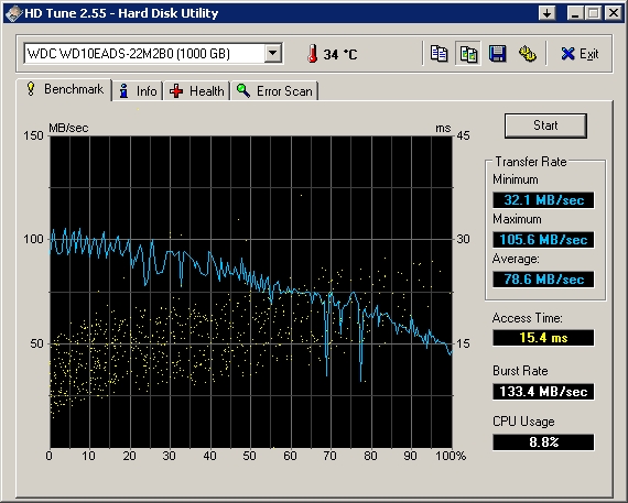

Anbei noch das Ergebnis von HDTunes (habe ich gestern nochmal nur mit der 1. Platte drin laufen lassen)
- Bootdisk WHS 340
- HD Tunes Bootdisk whs.jpg (167.05 KiB) 2296 mal betrachtet

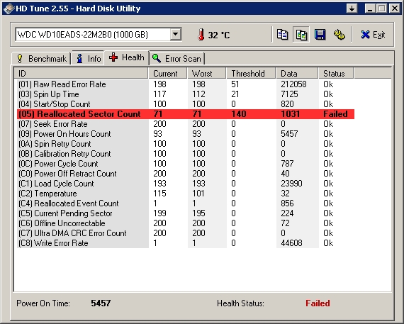

Hat wieder lange gedauert. Nachdem ich dann mit RDP auf den Server zugegriffen habe, erhalte ich die Meldung "Eine Festplatte des Systems meldet einen möglichen Ausfall". HD Tune Anhänge zu Health und Benchmark zeigen auch nix Gutes. Der rote Balken war gestern noch gelb
- Platte 2 nach Formatieren.jpg (190.98 KiB) 2281 mal betrachtet
- Platte 2 nach Formatieren Health.jpg (158.48 KiB) 2281 mal betrachtet
Re: Drop Outs beim Streaming - Startprobleme beim Hochfahren
und welche Platte ist das jetzt ... die, die du gestern entfernt hast udn jetzt wieder hinzufügen willst ?
Edit: PS die Platte ist m.E. definitiv defekt
