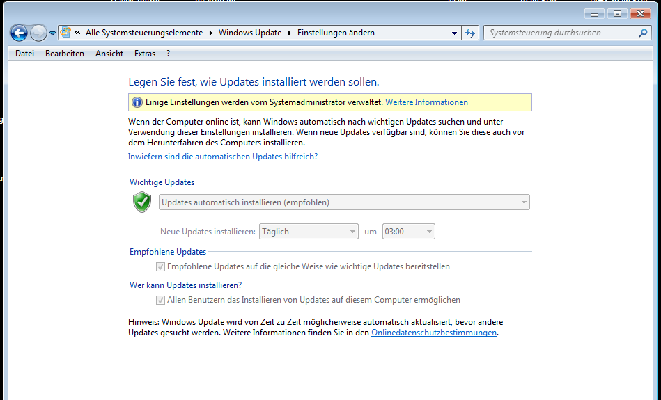

Servus,
hast du am 3. Advent auch nix besseres zu tun... ;)
- Neustart ja.
- Berechtigung ja, bin ich und ich bin Admin
- siehe Bild
Wenn ich auf weitere Informationen klicke, erzählt er mir was von Gruppenrichtlinien.
Da hab ich zwar mit gepedit.msc mal reingeschaut aber nix gemacht.

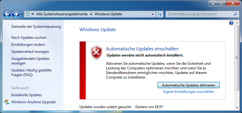

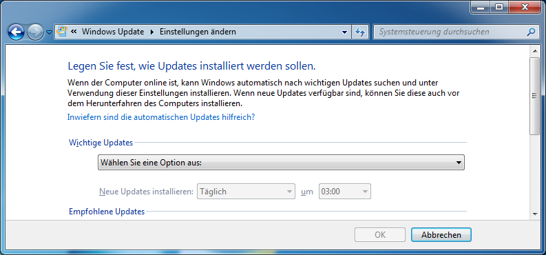

sooo...
Ich habe das jetzt gerade nochmal getestet.
OS: Win7 Professional x64
Benutzer: Administrator
Vorher: Client empfängt Updates über WSUS
Anschließend den kompletten Registrykey inkl. Unterkeys gelöscht, wie hier im HowTo beschrieben.
Danach reboot.
Jetziger Zustand:
Screenshot Windows Update
Screenshot Einstellungen ändern
Tja....
Da muss ich ehrlicherweise passen.
Wie Du siehst funktioniert das hier fehlerfrei.
Was mir aber gerade noch einfällt:
Bist Du wirklich als "Administrator" angemeldet, oder hast Du lediglich einen Benutzer mit Administrationsrechten.
Das sind 2 unterschiedliche paar Schuhe!
sTunTe
