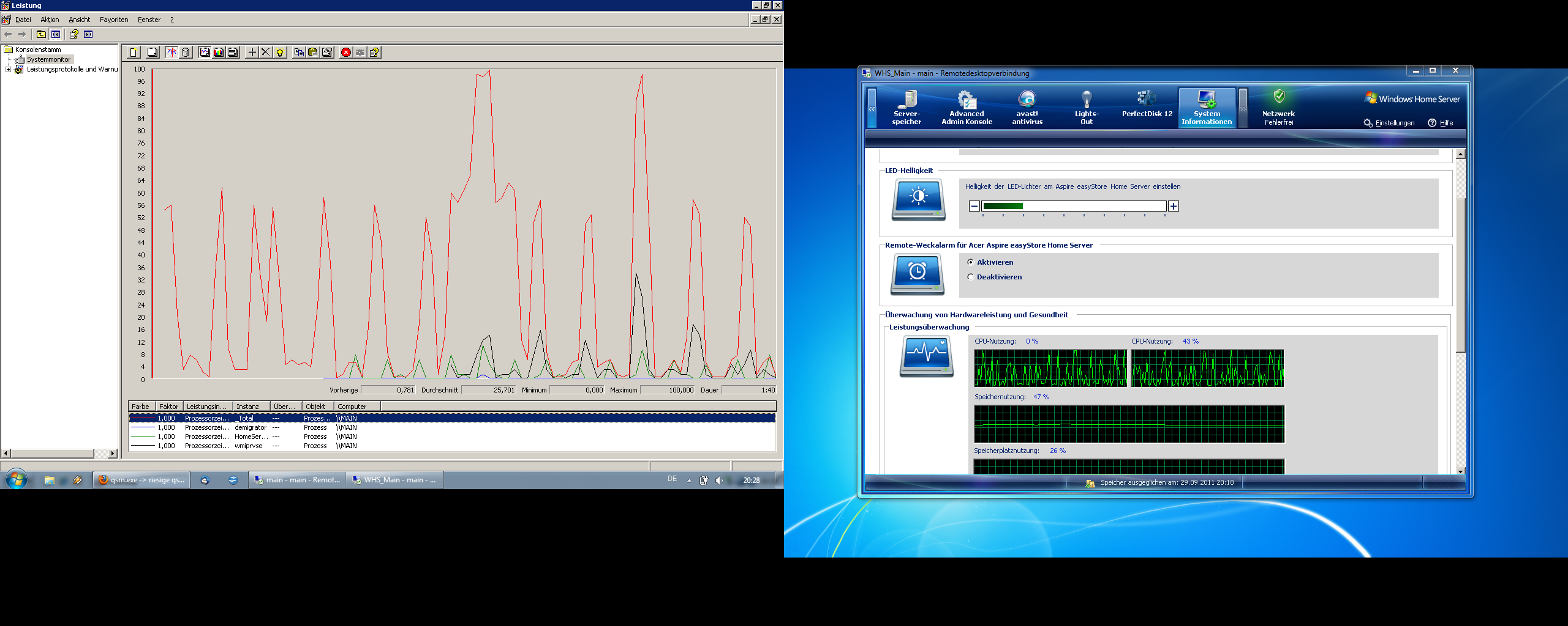

Re: qsm.exe -> riesige qsm.log
Verfasst: 29. Sep 2011, 20:31
von bcs-luggi
So, hier kommt der Screenshot:
Irgendetwas muß doch geholfen haben. Es ist zwar noch nicht gut, bzw. noch nicht so wie's mal war,
aber um ein vielfaches besser als noch vor ner Stunde.
Bert
Verfasst: 30. Sep 2011, 09:18
Zumindest kommt die Last nicht vom wmiprvse ... diese Spitze ssehen für mich wie der Indexer aus ... du kannst auch "alle Processe" hinzufügen ... im Kopf mit einem Klick auf die "Lampe" die jeweilige Auswahl "higllighten" und dann mit den Cursortasten durch diue Liste scrollen um den Prozess zu finden der gleichzeitige Lastspitzen erzeugt
Man kann auch über die Eigenschaften das Meßintervall verändern .. da immer 100 Werte dargestellt werden hats du hier bei Default = 1 Sekunde nur 1:40 dargestellt (rechts unten angezeigt)
