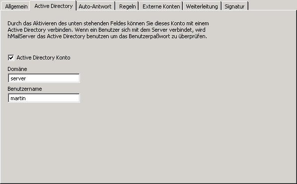

Ich habe gerade mit der Einstellung Active Directory für die Benutzer gespielt. So wie es aussieht muss AD nicht installiert sein. Wenn du als Server den WHS einträgst zusammen mit dem WHS-Benutzernamen dann verwendet der hMailServer das WHS Passwort (!) für die Email. Und das erleichtert dann für die Anwender die Pflege deutlich:
