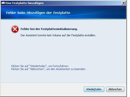

Re: Problem bei hinzufügen von HD204UI
Ich konnte die Platte hinzufuegen jedoch nur wenn ich den AHCI Modus im BIOS deaktiviert hatte.
Danach habe ich einen Neustart gemacht und nun sieht es so aus als ob die HDD korrekt im Plattenpool eingebunden ist.
Keine Ahnung warum ich erst den AHCI-Modus deaktiviren musste.
Bei eingeschaltetem AHCI bekam ich folgende Anzeige, siehe Anhang.
Symbol
Symbol
- Fehler HDD hinzufuegen.JPG (21.55 KiB) 18937 mal betrachtet

Hi Nobby,
Danke. Kann ich einfach eine der funktionierenden Platten in den Slot stecken, oder muß ich die vorher entfernen und dann neu hinzufügen?
Einen USB-Sata Adapter habe ich bestellt. Dann sollte das mit der Platte am anderen Rechner zu testen sein.
Punkt 1 werde ich gleich mal durchführen. und berichten.
Edit: Habe die Platte wieder reingehangen und dann gebootet. Initialisierung und Partition weg!
Diskpart Detail Disk zeigt mir im Unterschied zu einer funktionierenden Platte nur an: Es sind keine Volumes vorhanden.
Grüße Stephan
Grüße Stephan
