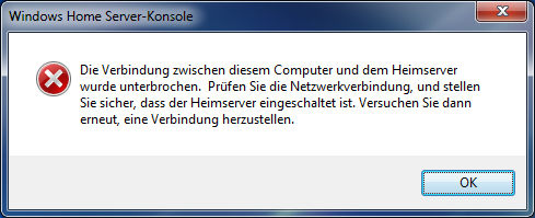

von mgoehlert
mich plagen seit einigen Tagen die gleichen Probleme. Es erscheint o.g. Fehlermeldung und ich weiß mich keinen Rat mehr. Ich habe es mit Neuinstallation versucht, habe die Windows Home Server-Einträge in der Registry gelöscht und neu installiert, alles ohne Erfolg.
Mit dem Versuch, die log-Dateien auf dem Home-Server zu durchsuchen, komme ich auch nicht wirklich klar, da ich nicht weiß, welche von den vielen des jeweiligen Tages etwas brauchbares beinhaltet.
VG, Martin

Hallo Nobby
ich habe das Problem, dass beim Versuch, mich von meinem Client auf dem Homeserver zu verbinden nach einigen Sekunden die im Titel genannte Fehlermeldung erscheint.
Neu installiert habe ich den Connector nur auf dem Client. Der Connector auf dem Homeserver selber geht nicht. Ein Doppelklick auf das Symbol vom Connector für zu 3sek. Sanduhr, sonst nichts.
Dort habe ich mich bisher nicht getraut, irgend etwas zu ändern.
Ich habe einen WHS von Lenovo, ein Fertiggerät. Exakt ein Lenovo Ideacentre D400. Hinzu kamen lediglich 2GB RAM und 2 weitere Festplatten von je 2TB zu der vorinstallierten 1TB-Platte.
Auf dem Client läuft Win7 Ultimate 64bit.
VG, Martin

Re: Die Verbindung zwischen diesem Computer und dem Heimserv
Verfasst: 2. Feb 2012, 22:59
und die Fehlermeldung kommt wenn du versuchst die Konsole aufzurufen ?
dann schau mal hier: viewtopic.php?f=29&t=16901&p=125752&hil ... id#p125710

von mgoehlert
Genau. die angehangene Fehlemeldung erscheint, wenn ich versuche, den Connector aufzurufen.
So, ich habe beides gemacht. Bei dem ersten Link kommt das Fenster, wo man die Connector-Software runterladen kann. Der Klick auf den Button führt zu einer Fehlermeldung:

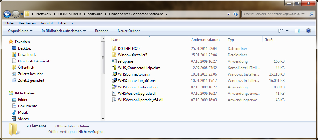

Verfasst: 3. Feb 2012, 00:02
dann schau doch mal was bei dir unter Software\Home Server Connector Software auf dem WHS zu finden ist ...
Verfasst: 3. Feb 2012, 00:05
von mgoehlert
büdde
Verfasst: 3. Feb 2012, 09:15
Tja, dann wird es jetzt komplizierter ... dann müssen wir am Wochenende (geht nur wenn ich direkten Zugang zu meinem WHS habe) einiges nachprüfen ...
