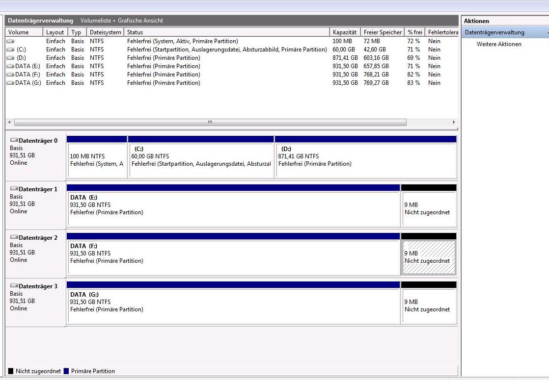

Also so ein Ideal gibt es mit 4 x1 TB nicht ?
Warum sind da immer 9 MB am Ende der Platten nach dem Update ?
Hier ma nen Schaubild nach dem Update !

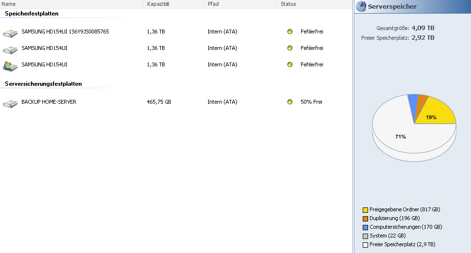

Thorsten_de
Beiträge: 272
Registriert: 27. Jun 2009, 00:39
Wohnort: Germany, Hessen, Kassel
Re: WHS2011 - Sinvolle Plattenaufteilung? (Daten & Sicherung
Beitrag von Thorsten_de »
Hallo!
anderl1969 hat geschrieben:Du verbaust, wenn ich es richtig verstanden habe, 6TB für OS und Daten. Und das willst Du auf einer 1,5TB Platte sichern? Könnte eng werden :D
6TB für OS und Daten das ist richtig.
Es macht für mich keinen Sinn die ganzen Daten zu sichern.
So will ich wie bei meinem alten WHS v1 nur ca. 250GB wichtige Daten sichern(siehe im Bild WHS v1 die duplizierten Daten 196GB).
Die restlichen 5 TB Multimedia Daten sollen nicht gesichert werden.
Viele Grüße, Thorsten :)
