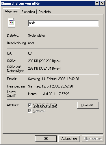

Re: Noch ein Recovery-Problem
Verfasst: 11. Jul 2011, 18:01
Verfasst: 12. Jul 2011, 09:54
von Azatoth
Danke Danke.
Ich schau dann mal wie ich damit weiter verfahren muss.
