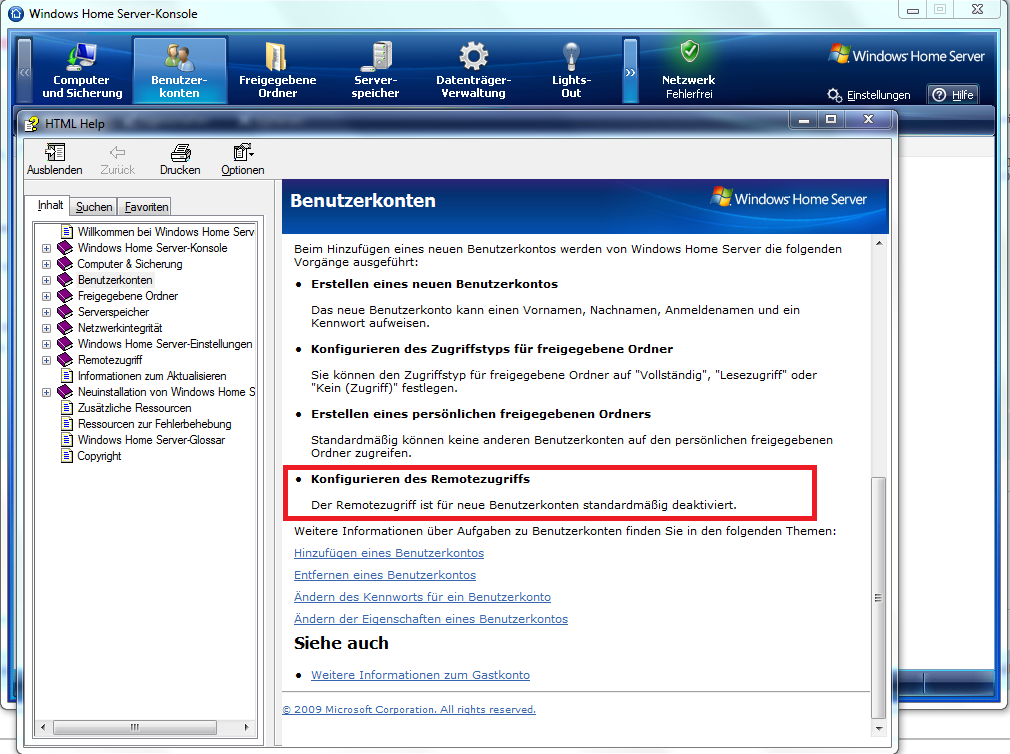

was haben die benutzerkonten mit dem fernzugriff zu tun?
oder muß ich ein benutzerkonto einrichten mit dem ich dann von der ferne einsteige?

Poseidon hat geschrieben:was haben die benutzerkonten mit dem fernzugriff zu tun?
z.B. eine Mindest-Security ...
du kannst auch ein vorhandenes dafür freigeben ;)

Ansonsten hätte ja jeder Zugriff auf Deinen WHS.
wie sollte das gehen ohne passwort?
soll das heißen ich muß einer meiner angemeldeten benutzer eingeben um auf den server zugriff zu bekommen?
dachte der server hat einen eigenen namen und passwort mit dem ich dann einsteige.

es gibt einmal den Benutzer "Administrator" mit zugehörigem Passwort. Dieser wird nur für administrative Tätigkeiten verwendet, wie Konsole, oder z.B. RDP.
Dann gibt es noch die Benutzer, die Du in der Konsole angelegt hast. Mit diesen Benutzern greifst Du auf die Daten, die auf dem Server liegen zu. Bei diesen Benutzerkonten kannst Du auch einstellen, ob sie vom Internet aus auf den Server über die Webseite zugreifen können sollen. Somit musst Du auf der Webseite natürlich einen dieser Benutzer verwenden.

Du könntest auch einmal in der Konsole die eingebaute Hilfefunktion aufrufen, da ist alles recht gut beschrieben. ;)

Poseidon hat geschrieben:wie sollte das gehen ohne passwort?
Beim nächsten mal werde ich Ironietags setzen. ;)
Poseidon hat geschrieben:soll das heißen ich muß einer meiner angemeldeten benutzer eingeben um auf den server zugriff zu bekommen?
Da der Zugriff auf die Webseite eine Benutzerauthentifizierung verlangt, wirst Du Dich wohl oder übel mit einem Benutzer und dazugehörigem Kennwort anmelden müssen.

so, jetzt funktioniert es.
habe vollen zugriff.
