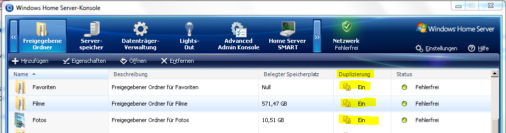

Genau das ist es ja, es wird nur das dupliziert was zum duplizieren angemeldet ist. Und das weiß man als Einsteiger nicht immer so genau, oder?

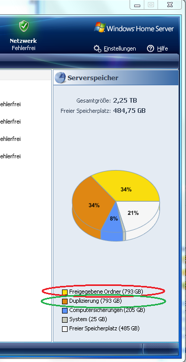

RalfTh hat geschrieben:Genau das ist es ja, es wird nur das dupliziert was zum duplizieren angemeldet ist. Und das weiß man als Einsteiger nicht immer so genau, oder?
:shock: Wenn du nicht weißt welche Ordner dupliziert sind, schau halt einfach in der Konsole nach!
Um halbwegs sicher zu sein ob die Duplizierung erfolgt ist, hilft ein Blick unter "Server-Speicher".
Aber das weißt du wahrscheinlich eh alles und ich verstehe nur nicht was du genau meinst?
