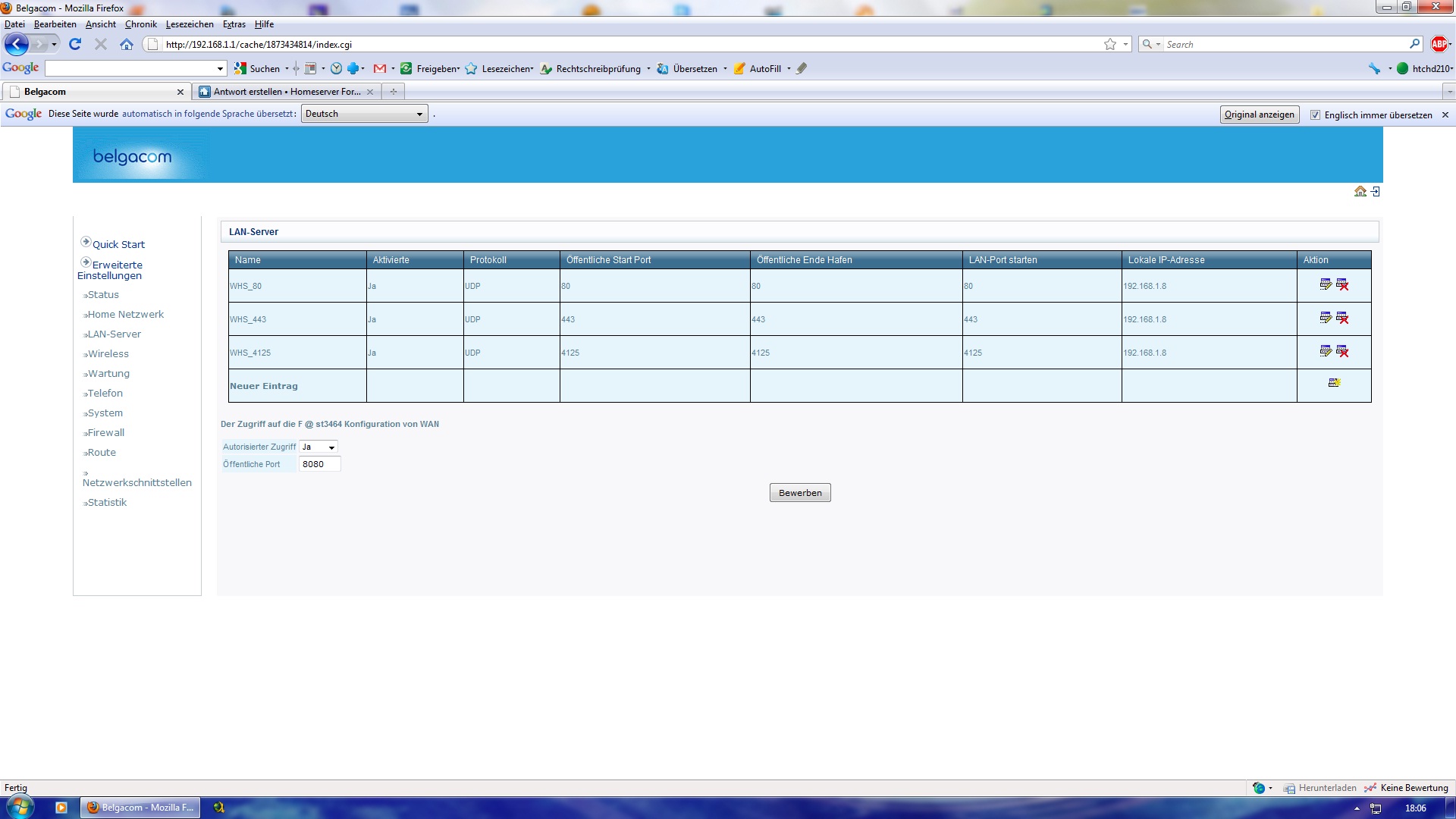

also ich muss ja am meinem router 3 port freigeben und zwar.
WHS_80 UDP 80 TCP 80
WHS_443 UDP 443 TCP 443
WHS_4125 UDP 4125 TCP 4125
und erst wenn mein router neugestartet ist dann ist die einstellung akteviert ABER sobald ich neustarte sind wieder so wie auf dem bild zusehen ist.
NUR UDP wo sind TCP ????

Re: HP WHS mit Belgacom B-Box 2 Frage ?
Villeicht durch irgendeien der Firewall Einstellungen blockiert ... Access-Control? DMZ-Host? Websiet-Einschränkung? Advanced Filtering ?
bei den Ports für den WHS genügt das TCP-Protokoll
eventuell bevorzugt der Router UDP und blendet dann TCP aus
so jetzt bleiben meine einstellungen ich habe diesmal unten recht auf autosierte zugriff auf ja gemacht und neugestarten alles gut aber immer noch kann ich nicht remote zugreifen komisch.
