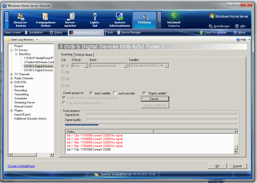

habe seit einiger Zeit die CineS2 im Acer eingebaut - Treiber installiert und TV4Home nach Anleitung installiert. Die SAT Schüssel ist auf 19.2 Ost Astra ausgerichtet.
Ich erhalte bei der Sendersuche aber grundsätzlich kein Signal und keinen Sender :((
Dachte zunächst es liegt doch am zusätzlichen Stromanschluss habe daher nun zum Testen ein externes Netzteil an die Karte angeschlossen. Das macht aber keinen Unterschied - er findet weiterhin keinen Sender :((
Habt ihr einen Tipp??
Besten Dank im Voraus!
BlackVoltage
PS: Für Leute die Strom intern vom Acer an die Karte legen wollen - über den Digital Devices Support weiß ich, dass die Karte nur 12V und Ground benötigt. Es sollte also möglich sein ein P4 Verlängerungskabel zu kaufen (ca. 2 Euro inkl. Versand) und dort an 12V und Masse einen Floppy-Strom Adapter anzulöten (mit Schrumpfschlauch oder Isolierband ordentlich isolieren). Dann kann der Adapter zwischen Mainboard und P4 Stecker zwischengesteckt und an der Karte angeschlossen werden :-)) [dadurch kein Löten direkt am Acer - kein Garantieverlust :-) ]
Screenshot, kein Signal
kein signal dvbs2-tv4home.png (85.84 KiB) 6237 mal betrachtet

von coutim
Hallo BlackVoltage,
habe mich extra in diesem Forum angemeldet, weil ich über die gleiche Kombination nachdenke, wie Du sie besitzt.
Ich habe bereits eine Cine-S2 in Betrieb, allerdimgs auf einem Asus M3A78-EM mit Mediaportal als Server-Client Computer.
OS: Windows 7 Ult. 64Bit
Mediaportal: 1.1.2 mit dazugehörigem TV-Server
Cine-S2: 1.8 (bin mir nicht ganz sicher, bin gerade nicht daheim,gut funktioniert hat aber auch der Originaltreiber von CD)
Stromanschluss an Karte habe ich dran, habe jetzt erst gelesen, dass man das nicht unbedingt benötigt(ist ein Multischalter davor).
Meine Terratec wollte ohne zusätzlichem Stromanschluss nie Sender finden.
Da ich auch schon eine ganze Weile mit MP rumexperimentiere hatte ich auch ab und zu Probleme mit dem TV-Server, dass er keine Sender mehr fand.
Meine Test-HomeServer lief schon problemlos auf oben genannter Hardware, war dann für einen Wohnzimmer HTPC doch nicht die optimale Lösung.
Lösungsmöglichkeiten:
- andere(n) DigitalDevices Treiber probieren (es gab mal einen, der sich nicht selbst deinstallieren ließ, am zuverlässigsten zum testen schien mir der von
CD
- aktuellen MP TV-Server 1.1.3 installieren (www.team-mediaportal.de Seite)
- Home Server neu installieren darauf achten, dass Mediaportal nicht auf einer Pool-Festplatte installiert wird.

von coutim
Hallo BlackVoltage,
Floppy Verlängerungen vom 4-Pin Molex Stecker gibt es auch fertig, da müsstest Du nicht erst löten ;-). Gibts natürlich Unterschiede, ob der P4 "angezapft" (http://www.gttkc.com/shop/images/molex-flop.jpg) wird, oder nur ein Floppystecker rauskommt(https://secure.cdlmicro.co.uk/images/us ... RB-510.jpg).
In einer VM habe ich letztens eine andere Installationsweise, als die von TV4Home probiert ( http://tv4home.codeplex.com/wikipage?ti ... 28WHSv1%29)
Ich habe den TV-Server direkt installiert und dann das Add-in drüber, so habe ich die TV-Server Version gehabt, welche ich wollte.
Selbst mit der herkömmlichen Anleitung kannst Du den Installationspfad selbst auswählen (sie Bild 5 und 6 unter dem oben genannten Link)
Dafür steckst Du eine Platte ins System und formatiers sie über die Windows Verwaltung so hast du dann eine Partition, welche nicht C: oder D: heißen sollte ;-)
Der geringste Aufwand für Dich wäre aber wirklich erstmal zu sehen, ob die Karte dann mit Stromsnschluss Sender findet. Wäre auch die nächstliegenste Lösung.
Wäre gut zu wissen, ob das klappt :-)

Danke für die Tipps. Wegen der Adapter hast Du natürlich recht, dass es diese Adapter gibt die Du verlinkt hast. Deratige habe ich auch aber im ACER gibt es keine Standard Anschlüsse (außer dem vierpoligen Pentium 4 Stecker mit 2x12V und 2x Ground). Daher ist löten erforderlich. Zum Glück benötigt die Karte nur 12V und nicht 5V so dass die Variante (zu lötende Kombination) aus P4 Verlängerung und einem der von Dir gelinkten Adapter genügt. Wenn ich das mal fertig habe poste ich 1-2 Fotos dann siehst Du was ich meine.
Kapiere so langsam dass es bei mir bislang mit TV4Home nicht korrekt sein kann - sofern keine Pool-Platte genutzt werden kann WEIL ich derzeit nur zwei Platten im Server stecken habe (2x2 TB) insofern werden wohl beide zum Pool gehöhren (drive extender). D.h. ich muss noch eine dritte Platte einsetzten und neu installieren richtig?
Ist es darüberhinaus korrekt, dass beliebig die neueste mediaportal version installiert werden kann und tv4home dazu kompatibel ist?

Verzweifel so langsam ... hab jetzt den Adapter gelötet. die Cine S2 hat somit nun 12 V und Ground via P4 auf Floppy Adapter (zwischen Mainboard und P4 Stecker ).
Das ändert allerdings weiterhin hin nichts immer noch wie beschrieben ... kein Signal, kein Sender :-((
Grüße,
BlackVoltage
EDIT: So langsam geht es scheints vorwärts. Ob der Stromanschluss genutzt hat ist fraglich - trotzdem Fotos vom Adapter anbei. Nachdem s.o. der Stromanschluss alleine nichts gebracht hat habe ich Mediaportal 1.1.3 installiert ... kein unterschied ... dvb patch ... kein unterschied ... dann nochmal bei digital devices geschaut und leicht geärgert weil es jetzt Version 6 der Karte gibt (habe 5) aber ok ... immerhin gibt es auch einen neuen Treiber und damit scheint er im Moment gerade endlich Sender zu finden (suche läuft noch, signal qualität wird als sehr gut angezeigt). :mrgreen: :geek:
