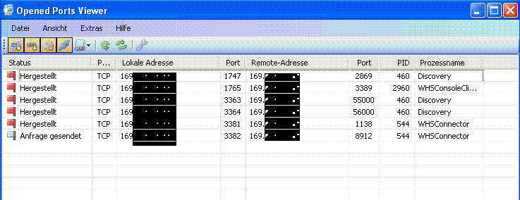

Ich bin da wohl etwas überfordert :? Ich habe jetzt den ganzen Tag damit verbracht ein Programm zu finden welches mir anzeigt welche meiner Ports offen sind. Entweder die Progs waren doof oder ich war zu doof für die Progs.
Ein Programm aber (es heißt open Ports Viever) zeigt mir in Echtzeit alle geöffneten Ports an. Ein Bild ist im Anhang
