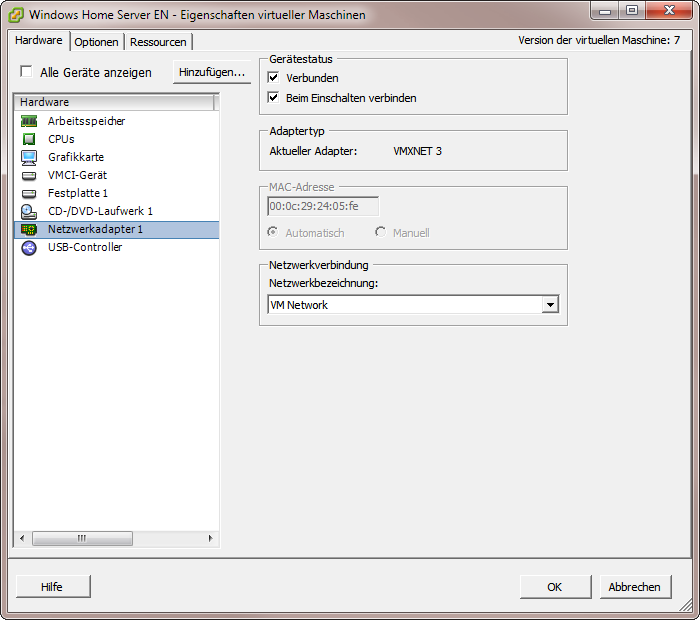

Ich glaube nicht dass man VMs per WOL wecken kann ...
Nach meinen Wissen nur unter ESXi. Da kann die VM so konfiguriert werden. Damit teste ich z.B. einen virtuellen WHS mit 3 virtuellen Clients.
Die Netzwerkkarte muss die vmxnet3 sein:
2011-02-21 10h52_38.png (57.54 KiB) 3678 mal betrachtet

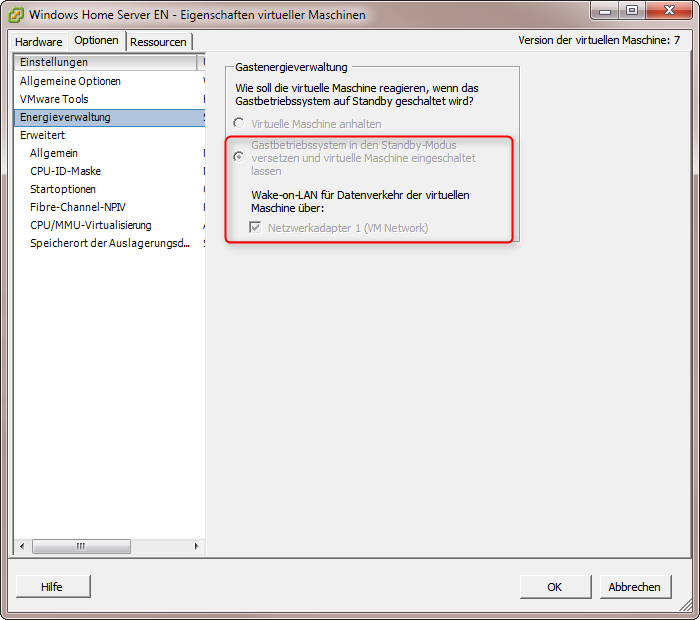

und bei den Optionen Standby und WOL zulassen
2011-02-21 10h53_44.png (61.13 KiB) 3678 mal betrachtet
