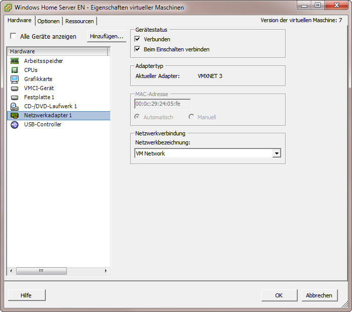

Ich glaube nicht dass man VMs per WOL wecken kann ...
Nach meinen Wissen nur unter ESXi. Da kann die VM so konfiguriert werden. Damit teste ich z.B. einen virtuellen WHS mit 3 virtuellen Clients.
Die Netzwerkkarte muss die vmxnet3 sein:
2011-02-21 10h52_38.png (57.54 KiB) 3660 mal betrachtet

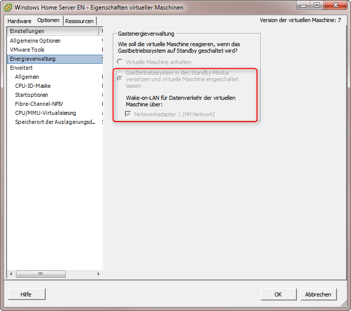

und bei den Optionen Standby und WOL zulassen
2011-02-21 10h53_44.png (61.13 KiB) 3660 mal betrachtet

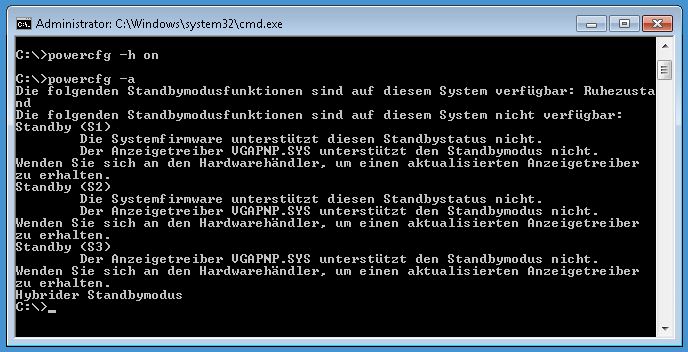

1. Leider läuft dieses Add-In wohl nicht so wie es sollte, weil ich mit meinem Belinea o.center und WHS 2011 nicht ins BIOS komme. Andere Kollegen haben darüber auch schon berichtet - das BIOS lässt sich nicht verändern. Und ich denke, gewisse Einstellungen sind im BIOS nötig, damit sich der Server schlafen legt. Bei mir auf jeden Fall sehe ich keinen Ruhemodus.

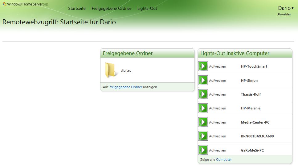

2. LightsOut gibt schöne Übersichten, die aber auch stören können. So erfasse ich diverse Benutzer, die dann auf meinem Server gewisse Dokumente anschauen bzw. hoch und runter laden können. Unschön finde ich, dass alle Benützer den Zustand der PCs im Netz sehen. Das finde ich nicht nötig und ich habe keine Möglichkeit gefunden, dieses Feature abzustellen.
Du hast die Anleitung gelesen und
powercfg -h on
ausgeführt? Falls das nicht geht wird es vom Bios nicht unterstützt. Klarheit bringt dann
powercfg -a
Das Problem ist mir bekannt. Leider hat Microsoft kein öffentlich bekanntes API dafür dokumentiert. Ich werde auf jeden Fall bis zur Final versuchen einen Workaround zu implementieren.

Lieben Dank Martin für deinen perfekten und schnellen Support. Möchte dich nicht weiter mit meiner Frage "belästigen". Zur Info aber dennoch mein Feedback:
Habe über die Console (cmd) powercfg -h on eingegeben. Dies hat er geschluckt - ohne Fehlermeldung. Bei powercfg -a erhalte ich das beigefügte Bild. Ob das nun ein gutes oder schlechtes Bild ist, weiss ich nicht zu deuten. Doch ich werde mal den Schlafmodus genauer beobachten.
