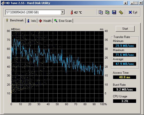

Nobby 1805:
Das sollte keinen Einfluss auf HDTune haben, da HDTune blockweise liest und das Filesystem gar nicht beachtet

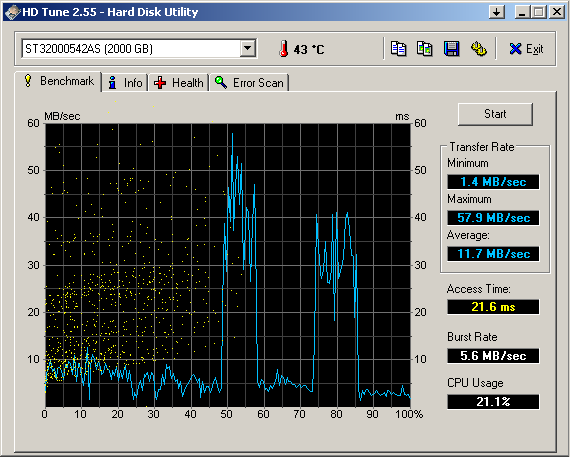

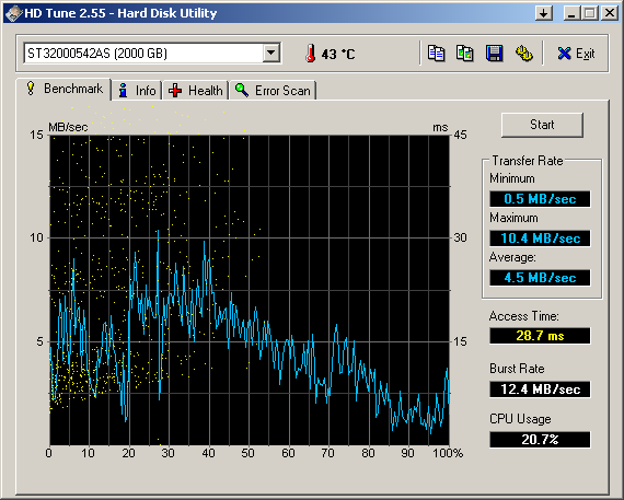

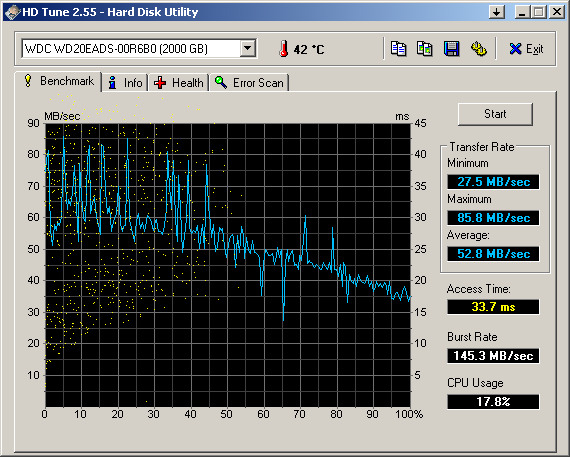

Ich meinte die Einstellungen in HDTune, Du auch?. Wenn ich auf 8MB stelle, sehen die Werte jetzt ok aus, vorher jedoch nicht, wenn ich auf Standard 64kb lasse sind sie grausam. Siehe letzter Screenshot bei 64kb HDTune.
Windows Suche 4.0 habe ich mittlerweile wieder installiert und den Ort auf D neu gesetzt. Als die Suche weg war habe ich auf meinem Client endlich über die Suche mal was gefunden, das ging ja früher nur sporadisch, zur Not muss sie halt vom Server weichen. Bei den vielen Dateien kam der WHS vielleicht an seine Grenzen.
Die hohen Werte hatte ich zuvor auch mit der Einstellung von 8MB Blöcken nie erreicht.
Nun die Screenshots von PLatte 0 und 1 bei 8MB Blöcken und als Platte 0 mit 64kb Blöcken
Sieht doch schon besser aus, oder?
Disk 0 64kb Blöcke
Disk 0 64kb Blöcke
Besser ja, aber bei 64KB Blöcken noch nicht besonders gut ... verhält die EADS sich mit den kleinen Blöcken genauso ?

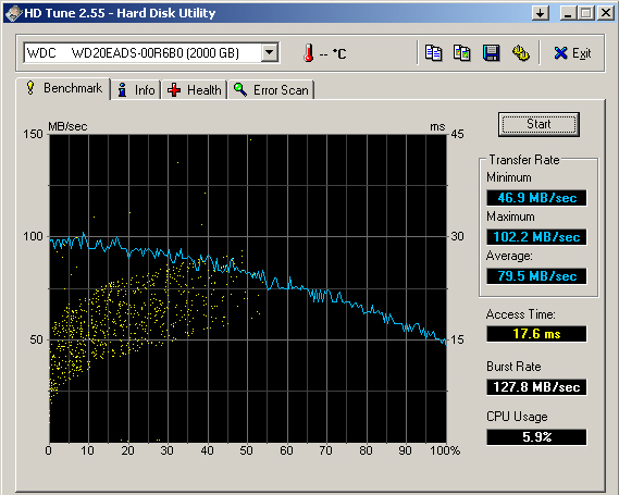

Hier mal zum Vergleich meine WD bei 64 KB Blöcken:
HD_Tune WD20EADS.jpg (168.84 KiB) 4596 mal betrachtet
