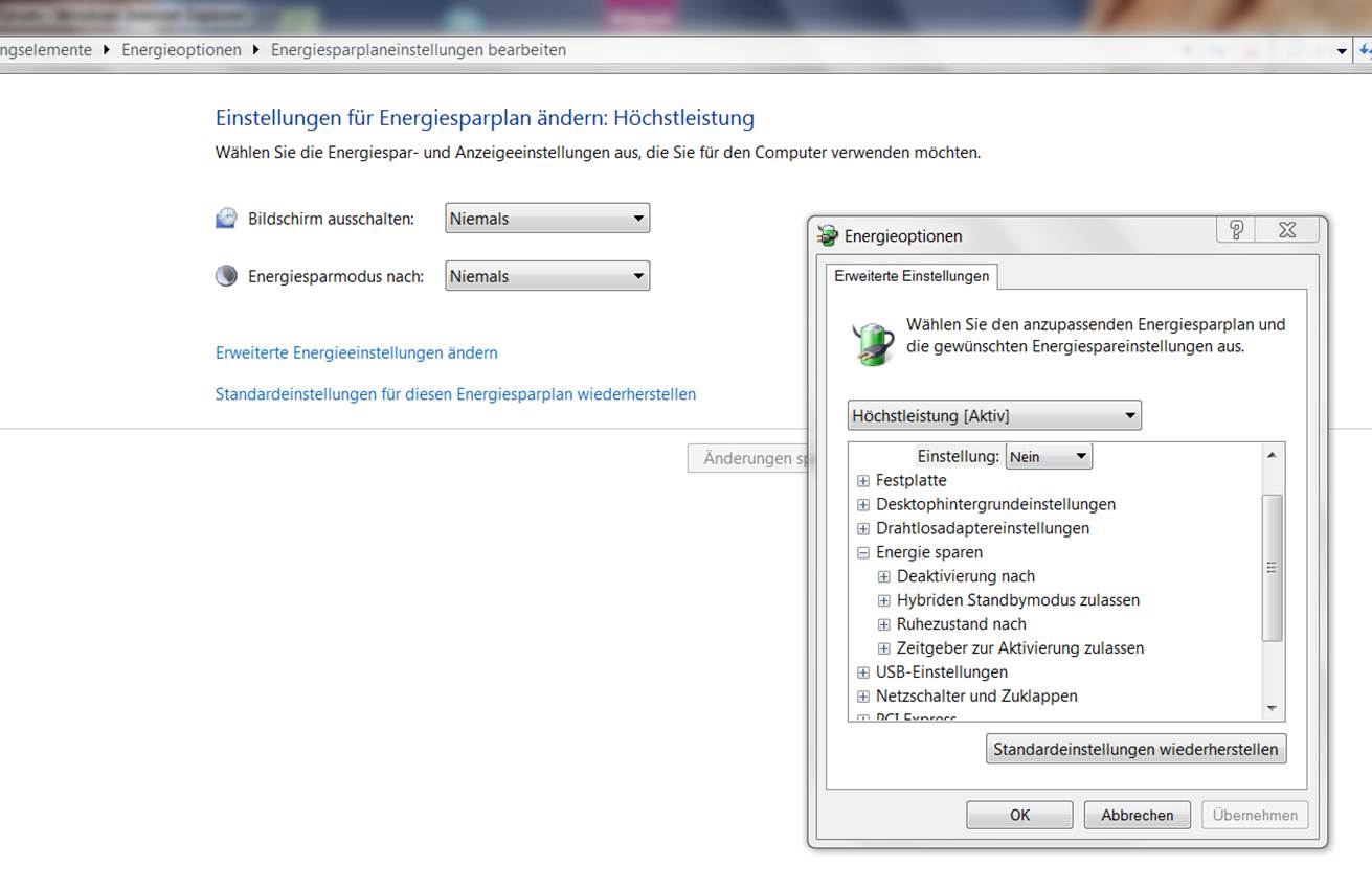

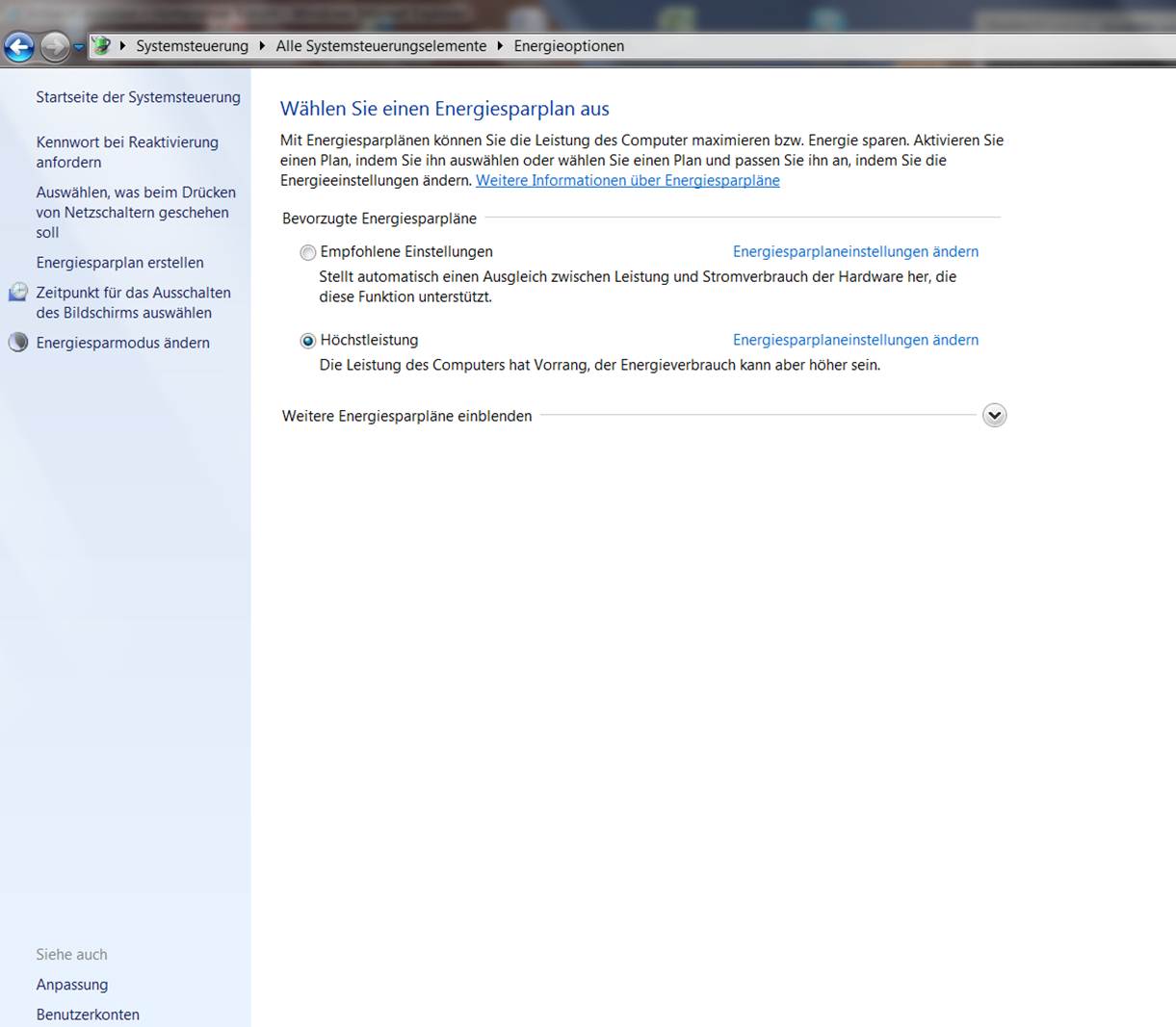

Das fängt schon bei denEnergieoptionen an. Die sehen bei mir nicht so aus wie in der Bedienungsanleitung.
Hier gibt es verschiedene Energiemodelle aber nicht die Fenster wie auf Seite 6 beschrieben, und schon gar keine Auswahl Energieschemas für den Server.
Thomas
Re: WHO mit Desktop aufwecken
Dann poste doch mal bitte einen Screenshot von deinen Dialogen.

Hatte ich schon versucht, aber irgendwie geht das hier nicht

Das sind die Optionen deines Clients.
Was hat das mit denen des Servers zu tun?
Am Client kannst du nichts einstellen was den Server betreffen würde.
Wenn du also am HomeServer selbst keine Maus und Tastatur hast, musst du dich per RemoteDesktop auf dem Server anmelden.
Eine Anleitung dazu findest du, wenn du RDP in die Forensuche eingibst.
Dann kannst du alle Einstellung auf dem Server vornehmen.
