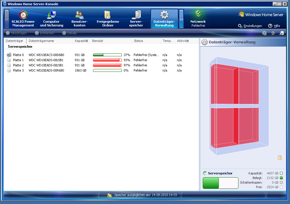

Auch wenn es hier (also bei meinem Anliegen) ja eigentlich um ein anderes Thema geht: hier die Screenshots der Datenverträgerverwaltung meiner beiden WHS. Verbunden mit der Frage an die Spezialisten wie das nun sein kann? Denn das passt ja gar nicht zu den in diesem Thread getroffenen Aussagen!
Besonders zum WHS_2 - der wurde von mir noch mal in den letzten Wochen mit vielen Daten bestückt. Auf dem WHS werden keine PC gesichert. Nur ein sehr kleiner Bereich (besonders wichtige Daten, ca. 300 MB) wird dupliziert. Alle Daten habe ich im übrigen noch auf externen Festplatten.

Re: 2 Fragen zu Acer aspire H340
Was soll denn hier nicht passen?
Auf dem WHS 2 hast du vermutlich die 2 TB Platte erst später eingebaut.
Zwischenzeitlich waren vorher die Platte 1+2 voll, deshalb wurde auf Platte 0 gespeichert.
Danach wurden wohl ein paar Dateien wieder gelöscht und die 2 TB Platte eingebaut.
Wenn jetzt etwas gespeichert wird, wird vermutlich erst Platte 1 befüllt bis noch ca. 20 GB frei sind, dann erst wird Platte 3 verwendet.
Grundsätzlich werden vom WHS nur Daten verschoben, wenn es nicht mehr anderes geht. Dies kann den Fall sein, wenn ansonsten keine Duplizierung mehr möglich wäre oder eine Platte durch vergößern einiger Dateien weniger als 10 GB freien Speicher hat.

Nein, dem ist absolut nicht so - sonst wäre ja alles klar und nachvollziehbar. Siehe auch meine vorhergehenden Beiträge in diesem Thread.
WHS 2: Ich habe die Platten irgendwann mal getauscht - aber vor ein paar Wochen war der WHS "fast leer" und alle Platten waren eingebaut (!!). Dann habe ich den WHS wieder mit Daten befüllt. Wobei da "über Nacht" immer so 200 - 300 GB draufkopiert wurden. Nun haben Demigrator etc. noch ein paar Tage vor sich hingewerkelt (und tun das scheinbar endlos auch noch wenn man den WHS einschaltet). Es ergibt sich die Datenverteilung gem. der Screenshot.
WHS 1: da müsste ja gem. den hier im Thread getroffenen Aussagen auch die Datenverteilung vollkommen anders sein..
Es bestätigen sich somit meine vorher getroffenen Aussagen. Ich möchte jetzt gerne wissen "warum es bei mir anders sein soll".
NS: sämtliche Updates sind immer "tagesaktuell" installiert.
Ich sehe das genauso wie Larry ... sieht aus meiner Sicht alles OK aus
"fast leer" ist nicht leer ...
MS schreibt, dass zuerst die am meisten gefüllten Platten beschrieben werden ... also wenn 2 Platten "fast leer" sind und eine (neue) wirklich leer dann werden zuerst die beiden "fast leeren" weiter gefüllt.
und wenn bei WHS-1 fast nichts dupliziert ist dann kommt alles andere auf die 2. HDD

Was aber jetzt gar nicht mehr zu den zuvor getroffenen Aussagen passt. Denn danach hätte ja jetzt alles auf alle HDD verteilt werden sollen. Es waren nur noch ein paar MB an Daten auf dem WHS. Ca. 2 TB habe ich ja nun drauf kopiert. Wenn die getroffenen Aussagen stimmen dürfte sich also keinesfalls die vorhandene Datenverteilung ergeben. So spricht das doch viel mehr für meine Feststellungen?!?

Ich muss jetzt ehrlich sagen, dass ich dem ganzen nicht mehr ganz folgen kann. Da es ja aktuell kein akutes Problem gibt, wollte ich mir den ganzen Thread nicht nochmal durchlesen. Daher kann ich mir unter "den zuvor getroffenen Aussagen" gerade nichts vorstellen.
Um das ganze wirklich genau nachzuvollziehen, müsste man genau die einzelnen Schritte nachvollziehen. Und dies kann ich anhand deiner letzten Angaben nicht.
Du hast Platten getauscht. Das kann alles mögliche bewirken. Wenn du alle Platten außer die Systemplatte entfernt hast, dann wurden da alle verbleibenden Daten auf die Systemplatte kopiert. Dabei gehe ich davon aus, dass zu dem Zeitpunkt auch schon PP3 installiert war.
Nach dem Einbau der weiteren Platten erfolgt wie schon beschrieben keine Verschiebung statt.
Was jetzt noch an Aktivität läuft lässt sich pauschal auch nicht beantworten. Hast du duplizierte Ordner? Hatte der WHS nachdem du die 200-300 GB kopiert hattest genug Zeit alles zu Indexierung und zu Duplizieren?
Was ich persönlich an deinem 2. WHS komisch finde ist, dass bei Speicher ausgeglichen der 14.08.2010 steht. Ich gehe mal davon aus, dass es ein aktueller Screenshot ist. Somit vermute ich mal, dass der WHS irgendetwas bisher nicht abschließen konnte.

OK, bleiben wir beim WHS 2:
- bis auf die System-Platte wurden alle Platten gewechselt, es waren nur noch ein paar MB auf der ersten Platten, zu dem Zeitpunkt logischerweise nichts dupliziert
- dann wurden die Platten eingebaut, nachdem die drei Platten eingebaut waren die Daten darauf kopiert
Nach den in diesem Thread getroffenen Aussagen sollten die Daten nun über alle Platten verteilt vorliegen - was ja definitiv nicht der Fall ist. Vielmehr sieht es doch so aus als würden die Daten wieder auf Systemplatten, dann auf "Platte 1", "Platte 2" und wenn auch die voll ist auf "Platte 3" kopiert.
..ja, das mit dem Speicherausgleich ist wie von mir schon bemerkt: der demigrator wird wohl nie fertig...
@stardvd
Wer behauptet denn, dass die Daten sich auf allen Platten verteilen müssen.
Der WHS macht immer genutze Platten erst einmal voll, bevor er zu den nächsten übergeht.
Hast du den Rechner mal ein paar Tage laufen gelassen ohne neue Daten drauf zu kopieren? Der Demigrator kann schon mal sehr lange brauchen, aber fertig sollte er schon mal werden.

Das habe ich ja nun getan: und es verhält sich so wie ich es beschrieben habe. Ihr sagt aber seit PP3 wäre es anders....
Als Fazit bleibt für mich nur was ich auch schon zuvor festgestellt habe: was der WHS so macht weiß so wirklich keiner...
Wir müssen das Thema aber hier (für mich) auch nicht mehr übermässig lange diskutieren oder vertiefen, denn meine Daten ziehen alle auf NAS um. Das ist für meine Zwecke wohl die erheblich bessere Lösung.
(Zum Demigrator: na der läuft nun schon seit Wochen...)
